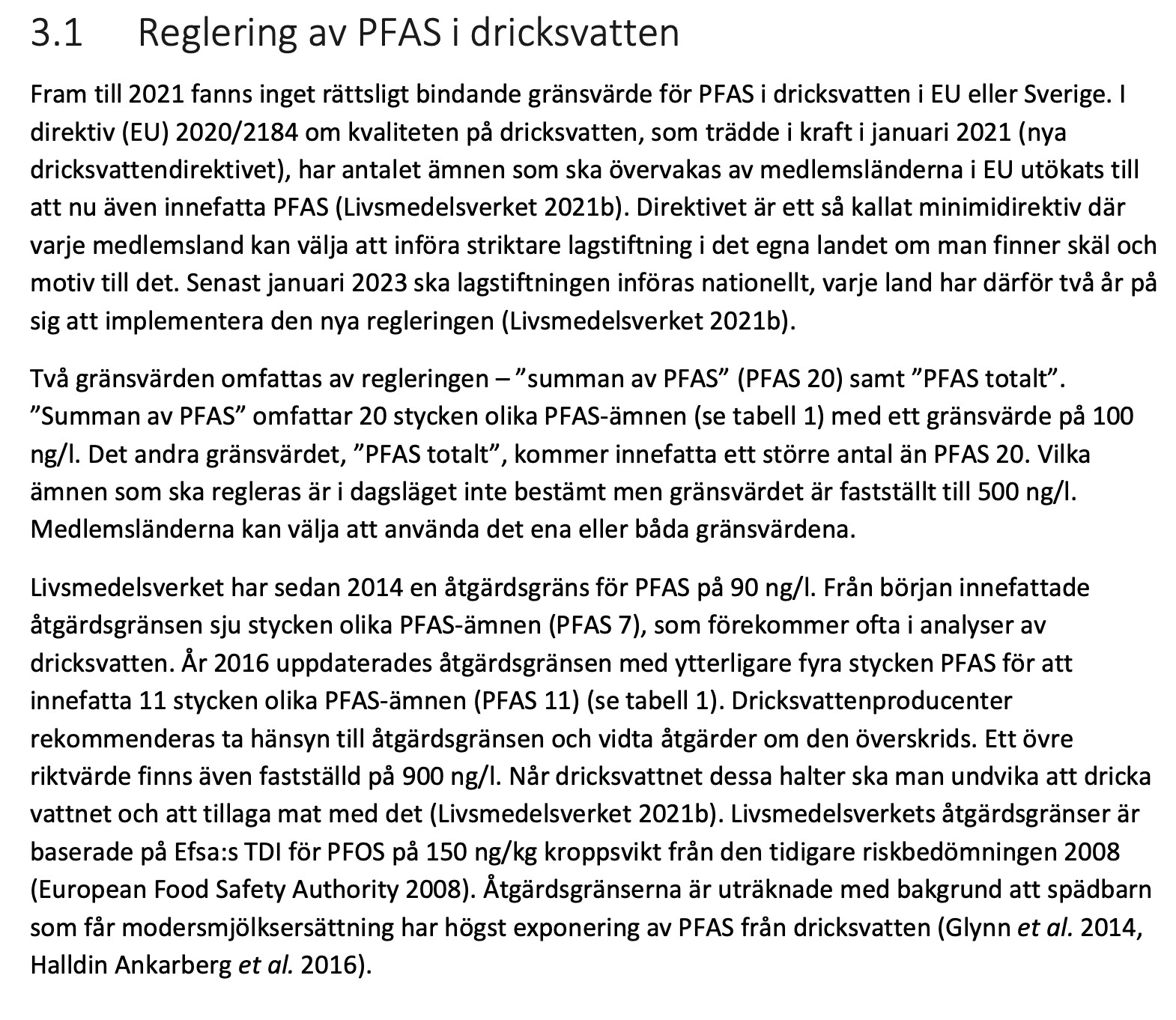

Det nya gränsvärdet är alltså 4,0 nanogram per liter. Vad var det gamla gränsvärdet?
Vad jag kan se - inget. Varken SLVFS 2001:30 eller LIVSFS 2021:10 innehåller text om PFAS som jag kunde hitta...
Från dokumentet jag länkade tidigare
Textutdrag om reglering av PFAS i dricksvatten inom EU och Sverige med hänvisningar till specifika gränsvärden och förordningar.
sjoelund
Det fanns inget gränsvärde innan, utan mer ett värde för nää åtgärder behövdes, på 90 ng/l för PFAS11.
Det nya är ett striktare gränsvärde, på 4 ng för PFAS4 alternativt 100 ng för PFAS21.
