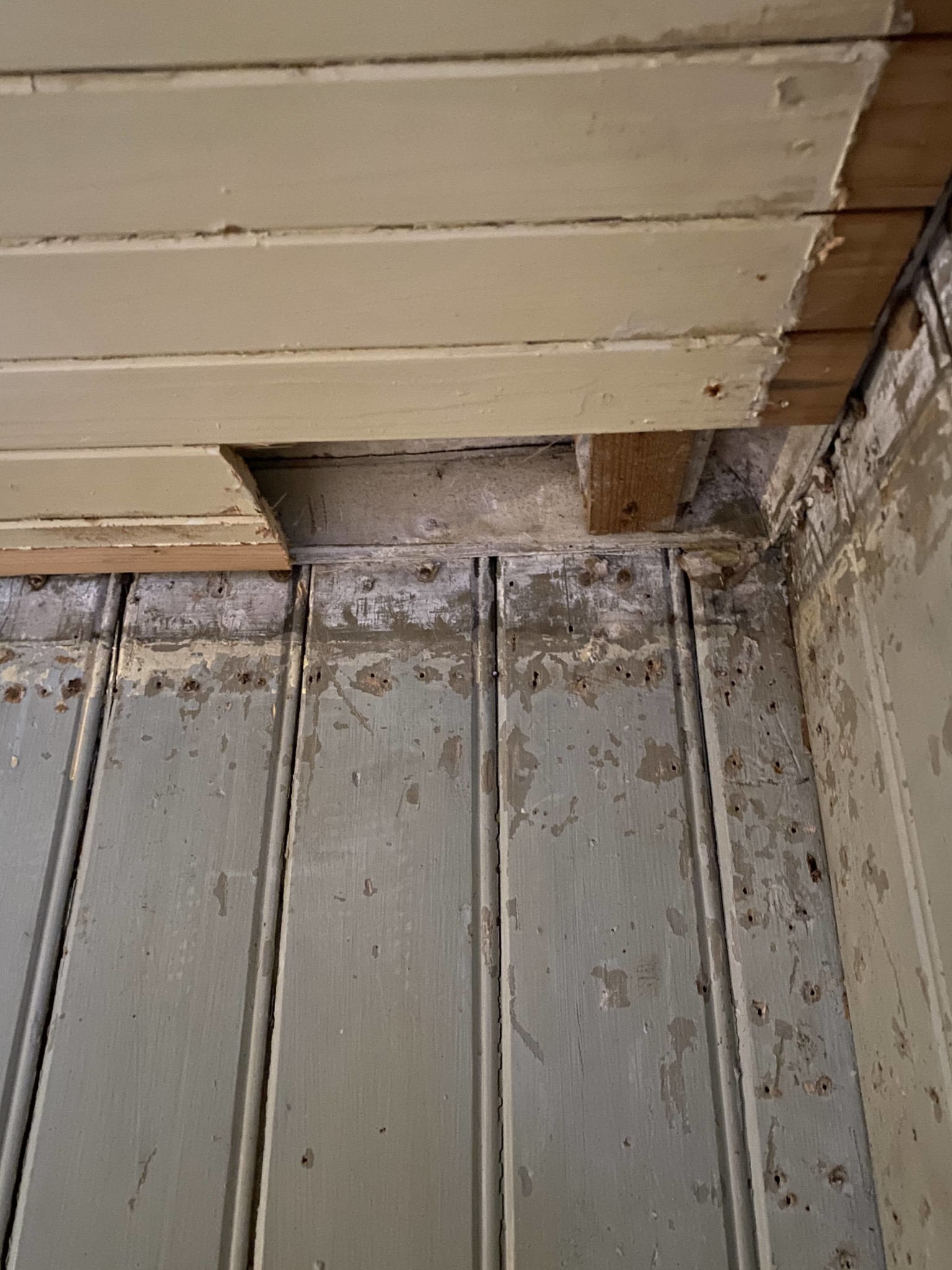

Jag tog bort ett lager med takplattor i ett rum på mitt torp och fann pärlspont, men känns som även den är uppsatt långt senare, så jag är nu nyfiken på vad som kan vara under den.

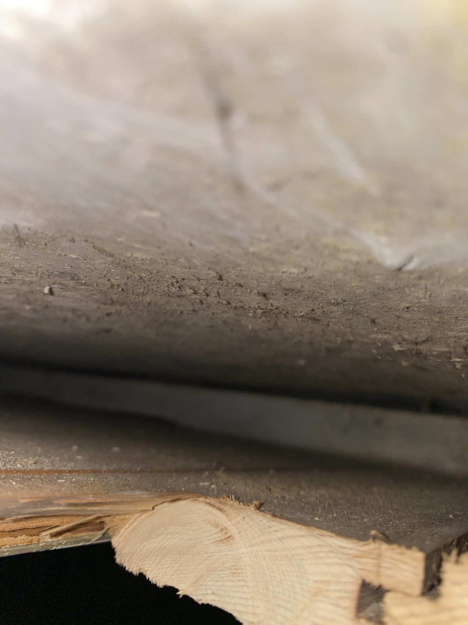

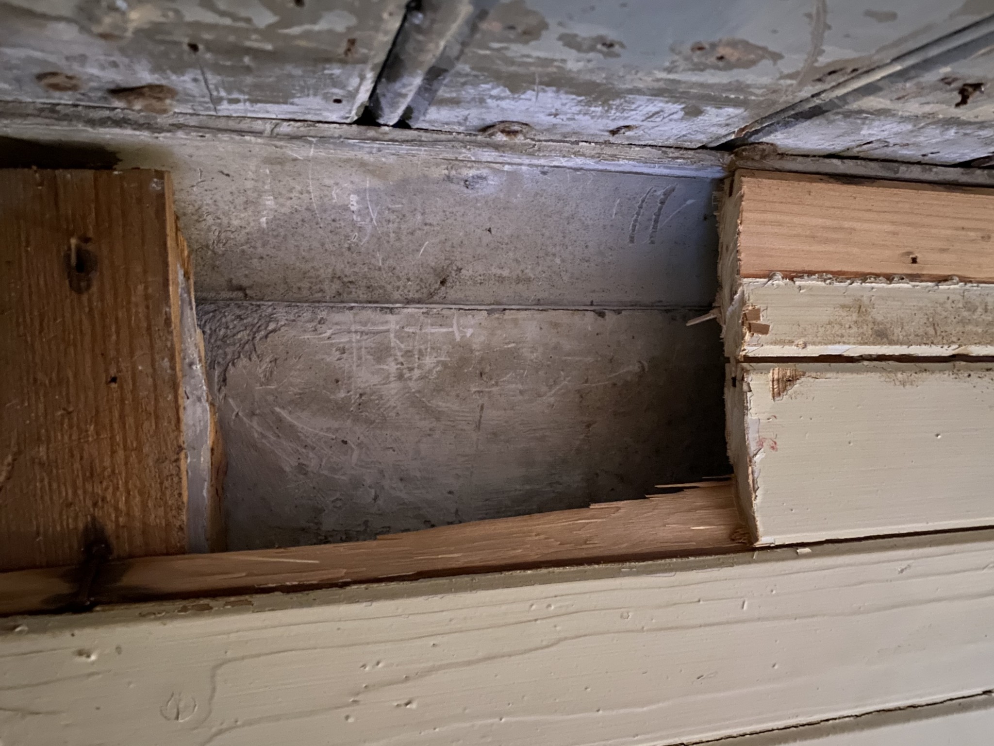

Jag tog bort en bit i ett hörn och där är något som ser ut som puts.
Någon som har erfarenhet och vet vad det kan vara och om det kan vara värt att ta fram?
Vill gärna återställa det så gott det går och dom få extra centimeter takhöjd skulle inte heller skada :)
Hörn av ett rum där pärlspont delvis tagits bort för att avslöja underliggande putsstruktur och bjälkar.
Avlägsnat hörn av pärlspont i ett tak som avslöjar en äldre putsyta under i ett renoveringsprojekt.
Del av ett tak i ett torp där pärlspont och ett underliggande putslager delvis är synliga.
Om det inte är något murverk eller murstock bakom så borde det vara en putsning med lera/ lerklining.
Den löses upp i vatten om du vill prova.
