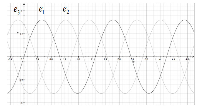

3-fas växelspänning är egentligen 3 st enfas växelspänningar som är ihopkopplade, och som är olika "försenade" med varandra. Den första av dem får bli "taktpinne". Den andra får då sin högsta +spänning exakt 1/3-dels periodtid senare (6,66 ms i elnätet). Den tredje får sin högsta +-spänning ytterligare 1/3-dels periodtid efter 2:an, dvs 2/3 periodtid efter den första, eller 13,3 ms. De tre enfasspänningarna är alltså "tidssynkroniserade" med varandra.
Varje "spänning" har förstås 2 trådar (annars kan man inte tala om spänning) - batteriet har + och -, spolen för 1-fas har 2 ändar etc.
I fallet 3-fas kan man göra den genom att ha 3 st spolar runt magneten som snurrar, och om de sitter jämt placerade (vid 0 grader, vid 120 graders vinkel och vid 240 graders vinkel runt magnetens axel) så får man symmetrisk 3-fas.
Då går det att "spara tråd" - ena änden av varje magnet kan kopplas ihop, och så får man bara 4 trådar i stället för 6. Den ihopkopplade, gemensamma, tråden brukar kallas för "nolla", och de 3 andra kallas för faser.
När man mäter spänning mellan valfri fas och nollan ser det ut precis som den 1-fas växelspänning det är - vi ser ca 310 V som högsta och som lägsta spänning. Om vi skulle koppla denna spänning till ett motstånd (säg en vattenkokare) och ta tiden för att koka upp 1 liter vatten, så skulle man i stället kunna ansluta likspänning till vattenkokaren. För att få en liter vatten att koka upp på samma tid som nyss behövs det en likspänning på 220V. Därav kallas det att vi har ett "effektivvärde" av 220V i växelströmsnätet när det är 310V "toppspänning"
Om man kopplar voltmetern mellan 2 av faserna kommer man att mäta upp +/- 566V, och det motsvarar effektivvärdet 400V.
För fin, ren, sinuskurva är effektivvärdet = toppvärdet / "roten ur 2". "Roten ur 2" = 1,41 (ungefär - 1,41 x 1,41 = 2 - nästan)
Spänningen för 1-fasen (230V) förhåller sig till spänningen mellan två faser i 3-fasen (400V) som 1-fas x "roten ur 3" = trefas. Roten ur 3 = 1,73 (ungefär - 1,73 x 1,73 = 3 - nästan)
Man kan ha elsystem med olika många faser, ibland är det en fördel och används också så, men 3-fassystemet är det enklaste där överförd kraft är helt utan pulsationer. Det betyder att den som vrider på magneten till generatorn känner ett helt jämt motstånd, och den 3-fasmotor som man kan koppla till får också ett helt jämt varvtal/moment.

Om man är lite äldre än 12 år och kan sin gymnasiematte, dvs lite algebra och vet att sin(x) ger en sinusvåg, så kan man ju sätta ihop en formel.
P=U*I, eller
P = U^2 / R
Utopp = 1.42*220V = 311V
Antag att man belastar ett 3 fas system med 22 ohm per fas i en Y-koppling.
Det blir 10A per fas.
I formeln nedan delar jag med 1000 för att få svaret i kW.
Spänningen är i varje ögonblick U(x) = Utopp * sin(x) men U kvadreras, ^2, enligt ovan och effekten för varje fas adderas.
y=(311^2/22/1000) * (sin(x)^2 + sin(x+1*pi/3)^2 + sin(x+2*pi/3)^2)
Google kan räkna och rita grafer, man måste använda radianer, 2pi = 360˚, samt x och y=
Så y är effekten. Kopiera bara in formeln i Google sökrutan. Ni får ha lite överseende med skalan på y-axeln.
Stämmer svaret? En rak linje, en konstant effekt på...?

Jag orkar inte tränga in i allt här men...trefasberäkningar kan ge besynnerliga symptom.
1. 360 grader är 2pi så du saknar en faktor 2 i din formel.
2. Kvadreringen döljer detta fel.
3. Summeringen av de tre y-värderna blir alltid noll om lasterna är lika
4. Återigen, kvadreringen döljer detta fel.
5. Du försöker alltså beräkna effekten i nollan? Vill du beräkna total effekt så ta en fas gånger 3.
Skillnaden mellan en fas och tre faser, tja jag skulle säga en sinusvåg respektive tre sinusvågor jämnt fördelade i tid.
