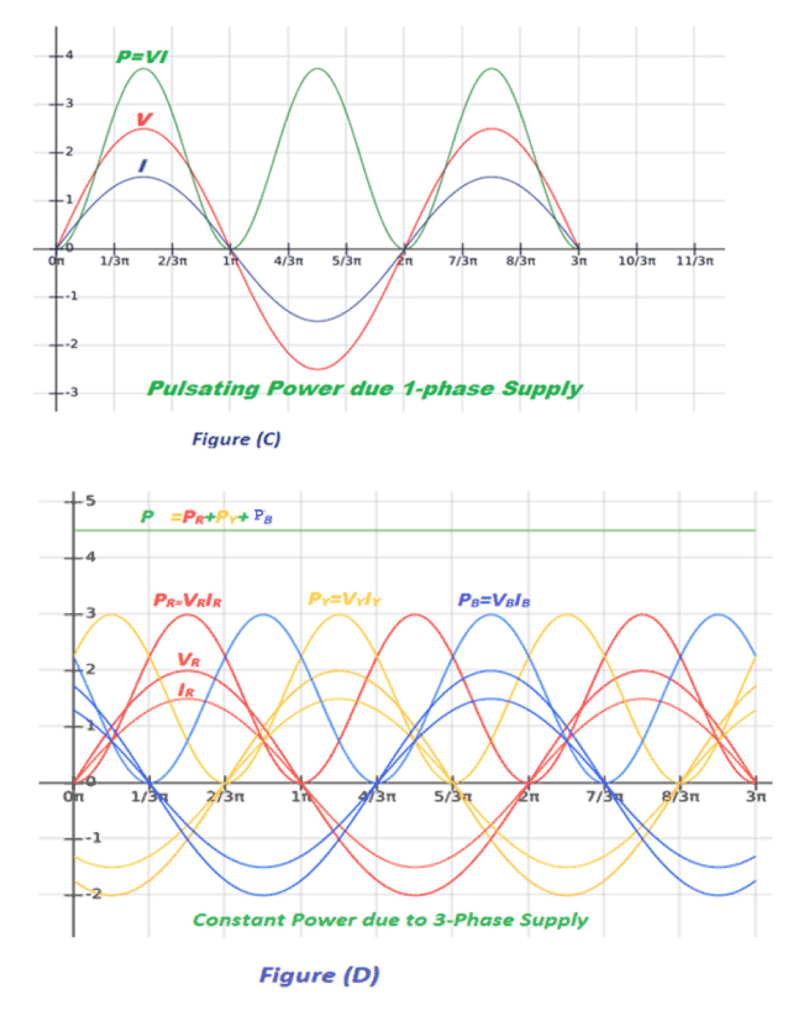

Det blev visst tokigt med fasförskjutningen. Jag ville beräkna den totala effekten i varje ”ögonblick” (vinkel x) och visa detta i en graf utan att ta till något simuleringsprogram för elektronik och göra beräkningen ”live” med Google sökmotor som grafritare.Bo.Siltberg skrev:

Skillnaden mellan en fas och tre faser, tja jag skulle säga en sinusvåg respektive tre sinusvågor jämnt fördelade i tid.
P = PL1+ PL2+ PL3
PL1= U^2 / R där R = U/I osv.
Sätt U = 220V och I = 10A. (lätt att kontrollräkna med huvudräkning)
û = 1.41 * U (toppvärden = Spänningen gånger roten ur 2)
PL1(x) = (û*sin(x))^2/R osv...
P(x) = (û*sin(x))^2/R + (û*sin(x+120))^2/R + (û*sin(x+240))^2/R
Gör om formeln för att passa Google sökmotor. Omvandla grader till radianer. 2π = 360˚. Effekt i kW.
y=(311^2/22/1000) * sin(x)^2, (311^2/22/1000) * (sin(x)^2 + sin(x+2*pi/3)^2 + sin(x+2*2*pi/3)^2)
Första grafen visar effekten för en fas (blå i min webbläsare). Formeln fram till kommatecknet.
Andra grafen (röd) visar summan av effekterna i de 3 faserna. För att se andra (röda) grafen får man trycka på zoma ut (-) i övre vänstra hörnet av Google diagrammet.
Så en intressant skillnad mellan 1- och 3-fas är att en enfaslast har en pulserande effekt (här 0 till 4.4kW), medan 3-faslasten totalt har en konstant effekt (här på på 6.6kW).

Fast när jag tänker efter så pratar jag om spänning/ström/effekt i nollan, inte aktiv effekt i varje fas enskilt som du pratar om. Där har du helt rätt i att sin()-värdet i formlen ska kvadreras för att få effekten (då effekten beror av både spänning och ström), och på köpet får du det teckenlösa absolutvärdet. Sorry, my bad. Där jag kan tänka mig att den sammanlagda aktiva effekten i faserna blir konstant med tiden om man tittar på en trefas sinusvåg.
Hmm. Kanske min första graf påminde om ”bruset” på strömmen i en noll-ledare
och låg i mitten av grafen gjorde den också. Det kan jag skylla på beräkningsfel i Google, men framförallt hemskt dålig skalfaktor i Google diagrammet, men läste man på skala så låg linjen på 6.59kW.
Jag letade upp en bättre graf som visar spänning, ström och effekt.
Formlerna och varför det blir sin-kvadrat blir kanske tydligare om man skriver så här och inte blandar in resistansen hos förbrukaren.
u(wt) = û * sin(wt)
i(wt) = i^ * sin(wt)
P = U * I
p(wt) = û * sin(wt) * i^ * sin(wt)
p(wt) = û * i^ * sin(wt) * sin(wt)
p(wt) = û * i^ * sin(wt)^2
I diagrammet nedan kallar man faserna R(öd) , B(lue) & Y(ellow) isf 1/2/3, R/S/T
u(wt) = û * sin(wt)
P = U * I
