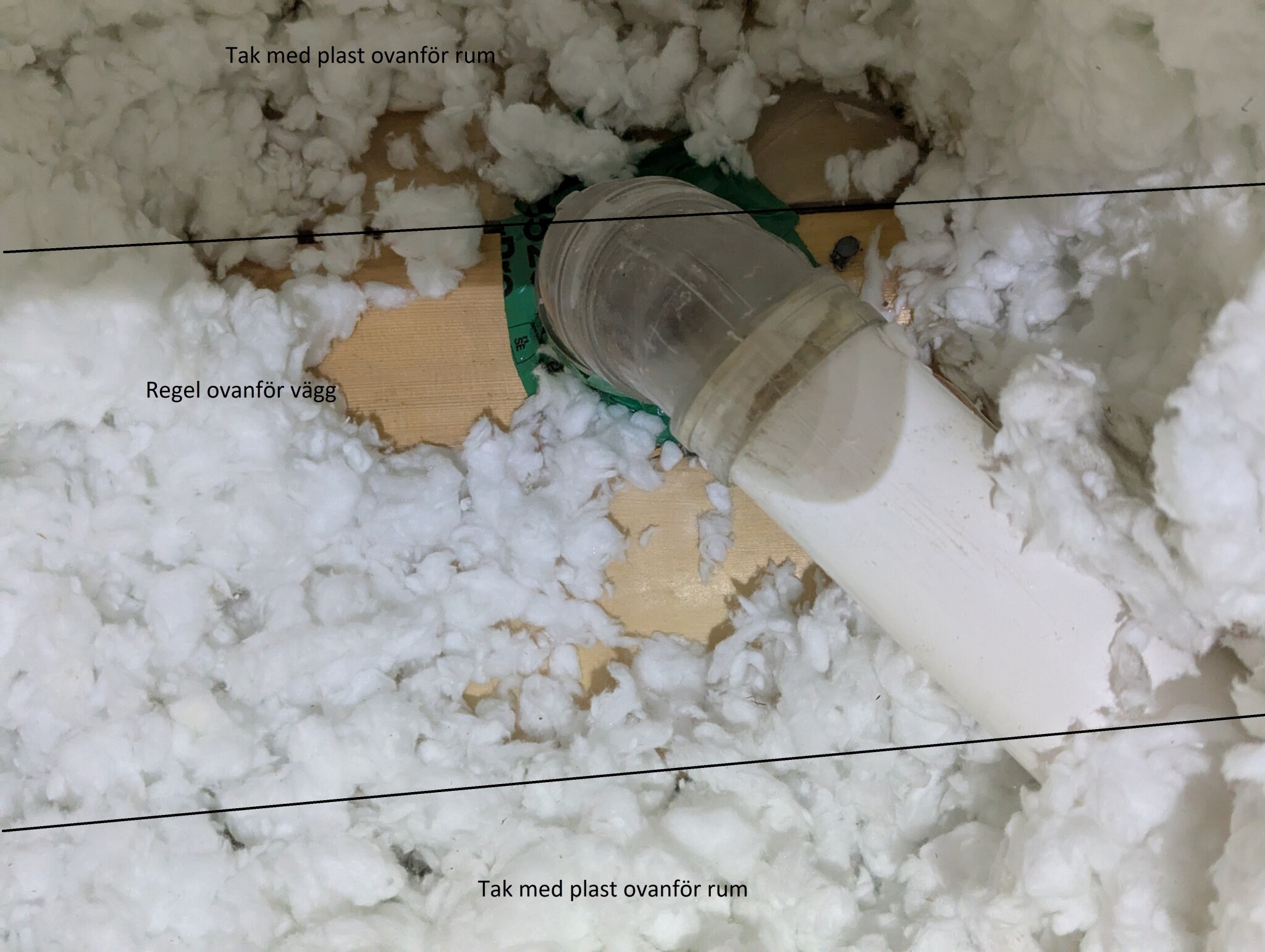

Har ett hus från början av 90-talet där jag nu tänkt dra lite kablar. När jag grävde i den lösa isoleringen såg jag att det ligger plast mot vad jag förstår är den varma sidan. Dock sträcker sig plasten endast ovan alla rum och inte över innerväggarna. Mellan innerväggarna där det inte ligger plast över sitter det en regel och ofta med några millimeter glipor som gör att luft kan flöda ner/upp ur väggarna.
En besiktningsman jag pratade med påpekade att även det ska vara täckt med plast.

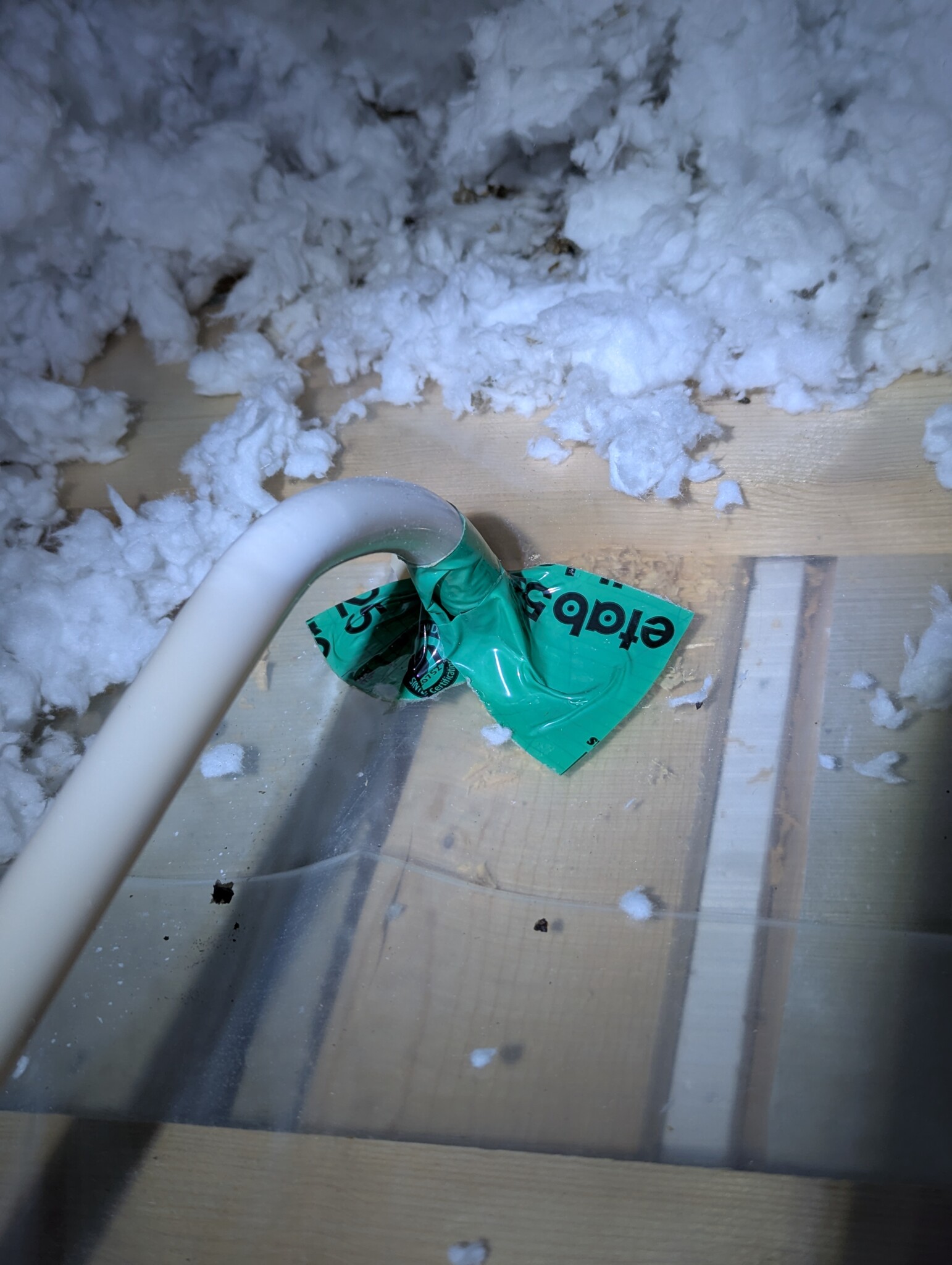

Tanken är att använda åldersbeständig byggfolie och tätningstejp från byggmax för att täcka över glappet så plasten blir enhetligt täckande. Är detta rätt eller skulle det kunna leda till att jag istället får fuktskador i väggarna? Eller något annat jag inte tänkt på?
Ena bilden visar ett gammalt centraldammsugarrör som går genom regeln ner i väggen där det inte ligger plast.
Andra bilden visar hur det ser ut över innertaken där det ligger plast. Brädorna där är glespanel om jag har förstått det rätt.
(Tejpat runt rör av mig)

  • Centraldammsugarrör genom en regel i isolering, med plasttäckta ytor ovanför rum och exponerat trä ovanför vägg. Tejpad öppning vid röret.
  • Isolering och ett rör igenom en träregel, omslutet av grönt tejp, med plastfolie under och lös isolering runtom.
