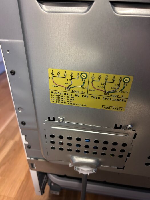

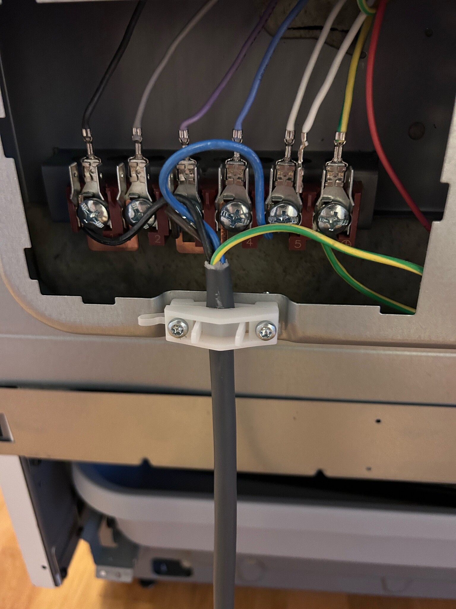

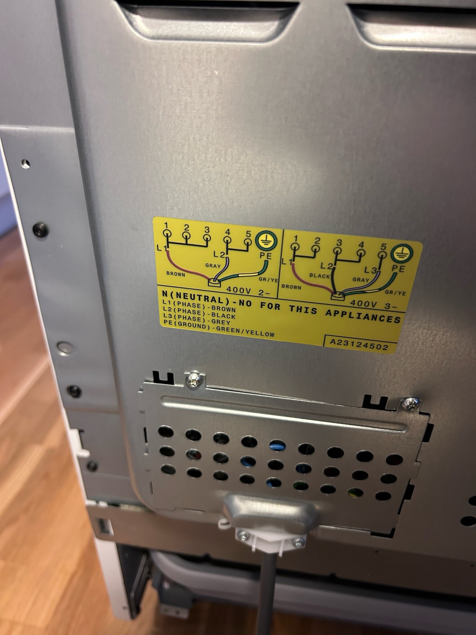

Känns som om brun och svart sitter fel?
Till spis LKR64005SW keramisk
  • Anslutningsplint med flera kablar, inklusive bruna och svarta, till keramisk spis LKR64005SW.
  • Bakpanelen av en keramisk spis med anslutningsschema som visar brun och svart ledning.
Ser ut som felkopplat! Du verkar få två faser in och jord samt noll. Då skall det vara kopplat som på bilden till vänster men med kopplingsblecken anslutna som på bilden. Dina faser är brun samt svart, jord gul/grön nollan är blå.
Man kan aldrig lita på färger, men om man nu gör det så är ordningen L1 brun, L2 svart, L3 grå.
I det här fallet, med elementspänningen 400V och en fyrledarkabel, har man tydligen använt blå som fas.
Att faser är växlade spelar ingen roll för funktionen i en spis.
Edit: Har man inte använt blå som fas, utan det verkligen är neutralledare, så får du dålig effekt i vissa plattor/kombinationer.
Panor82 och 1 till
Om du har trefas fram så är det kopplat enligt alternativet till höger och är då med helt OK. Häng inte upp dig på trådarnas färger. Det som är viktigt är att du har tre faser fram samt naturligtvis jord.

Såg nog fel på din bild men är det kanske en grå som jag tolkade som blå?
Jag tycker nog att den ser blå ut, men den behöver ju inte vara nolla bara därför.
