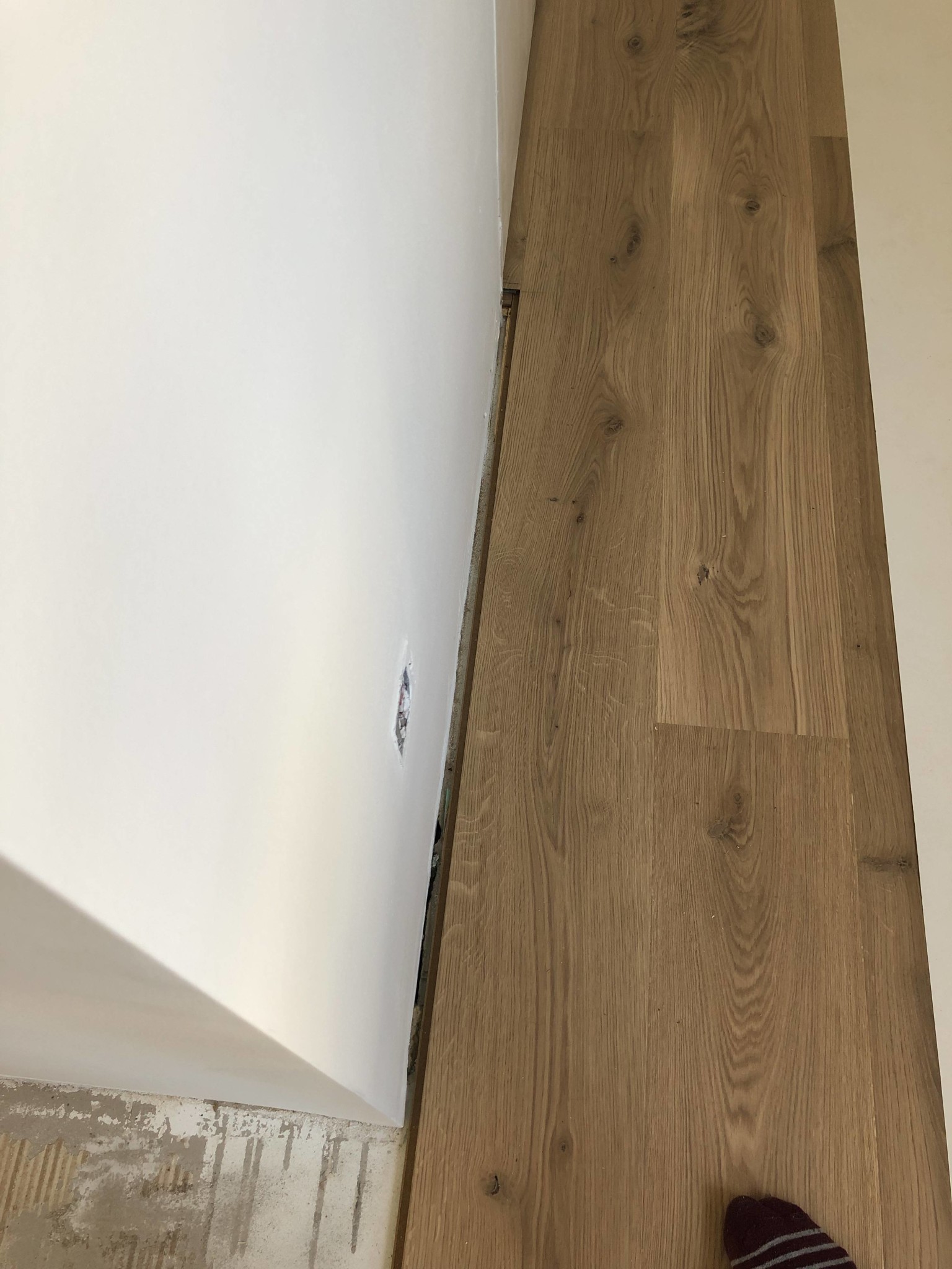

Detta kan väl inte vara ok gjort av en ”golvläggare”?

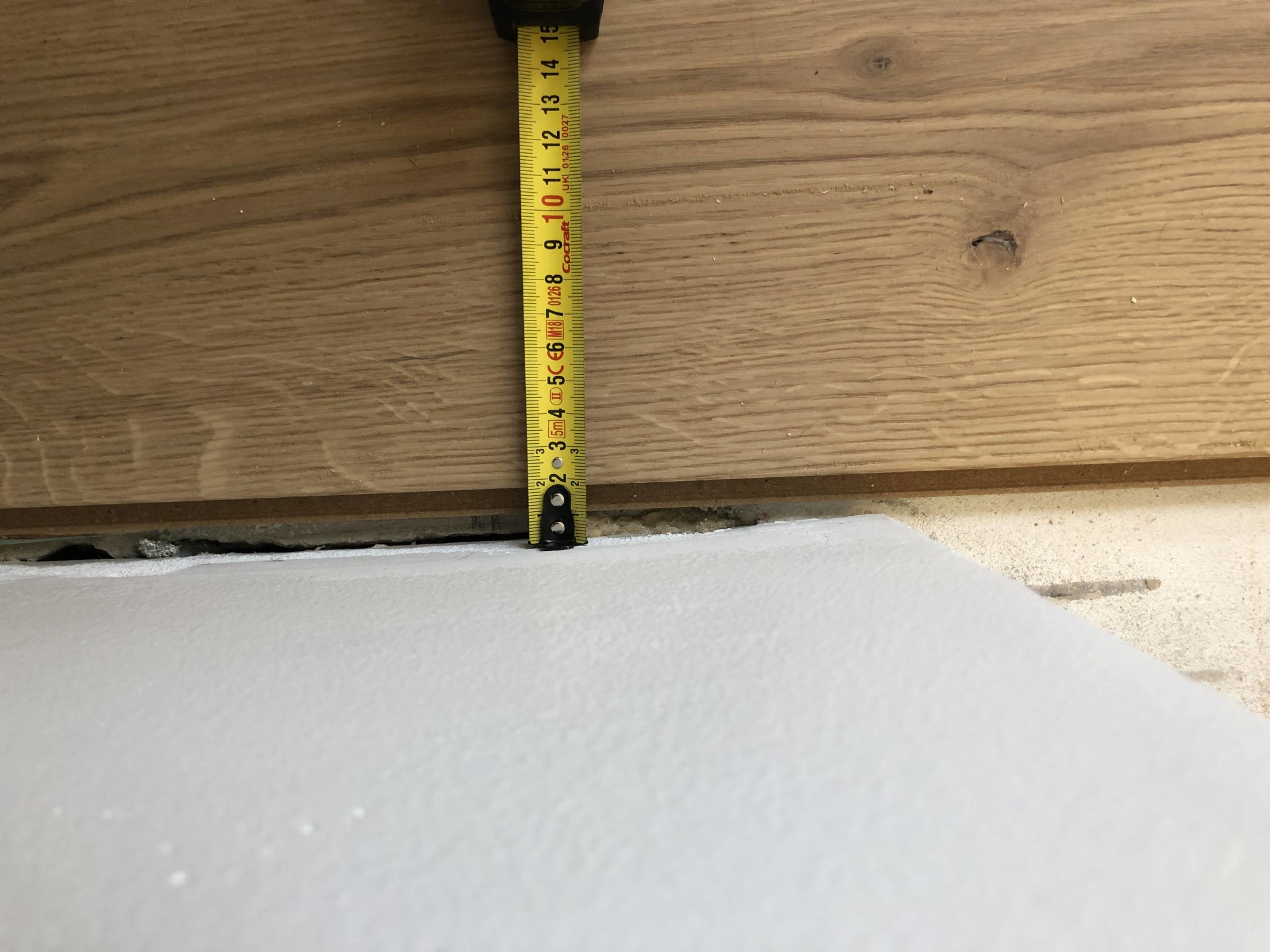

Det värsta är avståndet mellan vägg och golv som är ca 2 cm. Som ni ser på en av bilderna är det en rätt lång sträcka (ca 1 m) där det är 2 cm avstånd.

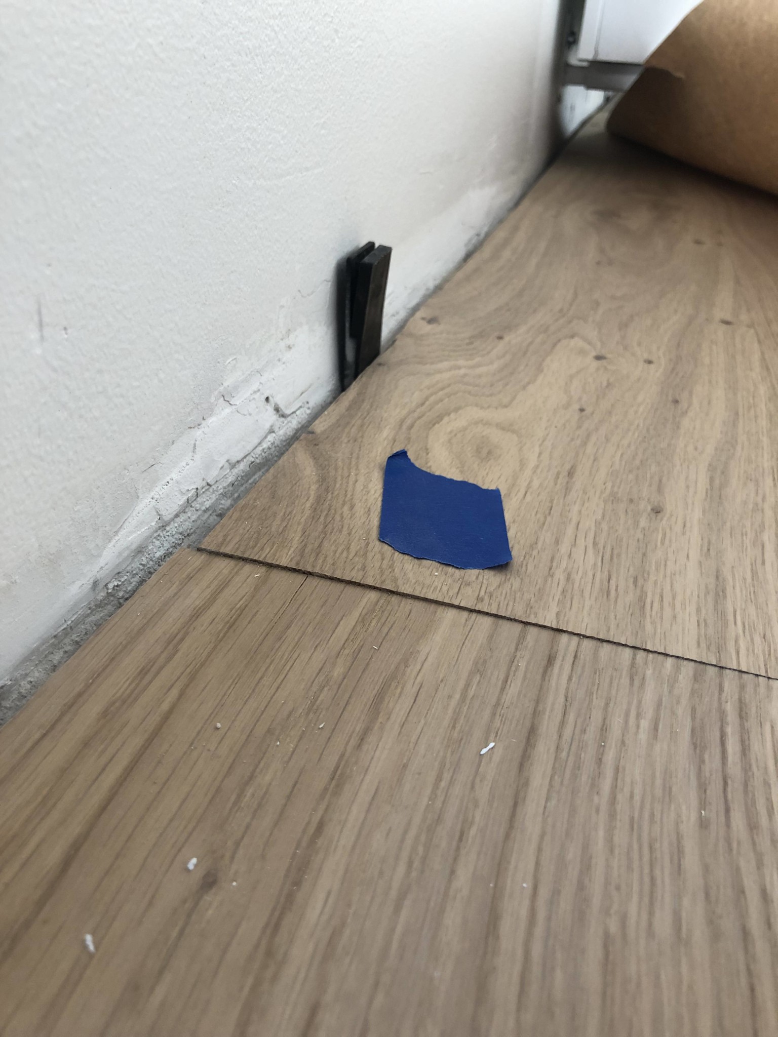

Förutom bilden där plankan blivit förhöjd känns skarvarna mellan plankornas kortsidor inte ordentligt tilltryckta.

Ser inte ut som en hantverkare har lagt det där golvet.
Det ser ut som när någon som aldrig har snickrat eller gjort något praktiskt i sitt liv lägger golv för första gången. Tyvärr.

Hur är det med att de planerar brädorna så att det blir 2 cm expansionsfog på slutet? Kan ju inte vara rätt sätt att lägga, och en seriös hantverkare bör väl veta det utan att jag ska behöva informera hantverkaren om det?
Och sätta dit en planka som de sågar ut 1 cm av (så att det blir 1 cm avstånd) och sätter längs med, då måste ju golvet bli väldigt ostabilt just där?

Nej precis, man mäter ju upp rummet först och ev klyver första raden om det behövs för att slippa stå där med den glipan. Det kan aldrig bli bra att knacka in en 1cm remsa.R Reffotsirk85 skrev:Tack för svar!

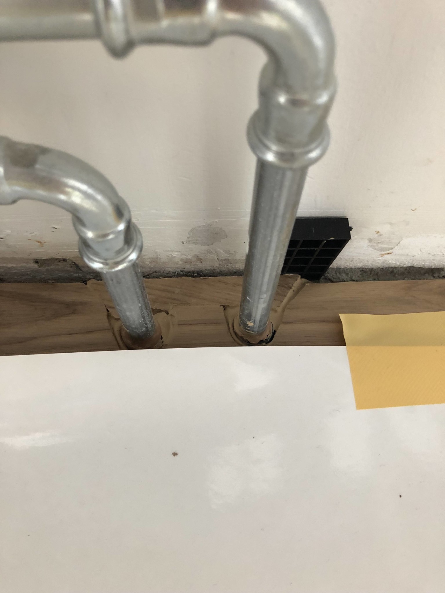

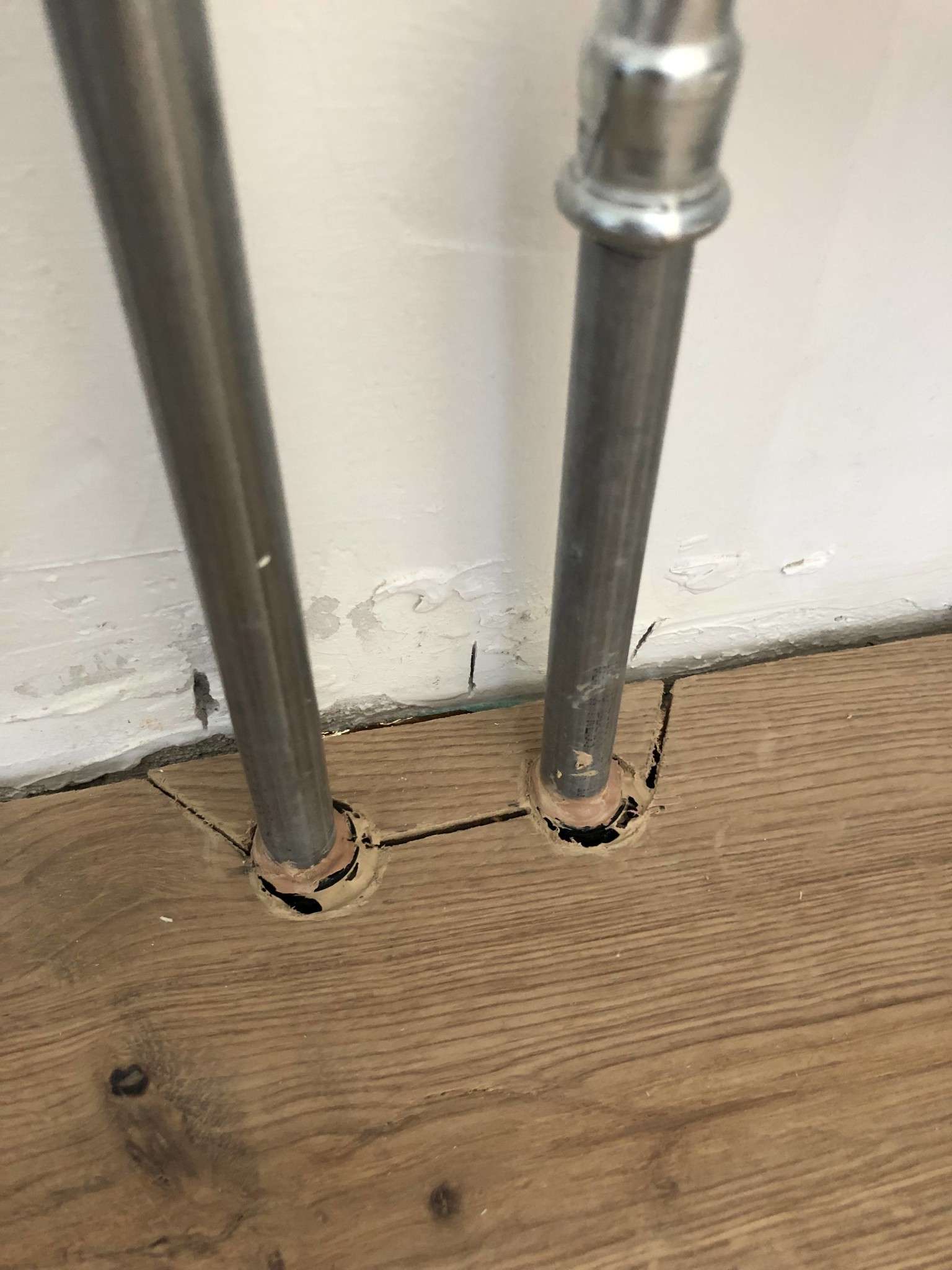

Nu har de kapat bredden på brädorna på första raden (ca 3 cm) så att avståndet där är bättre (ca 1cm). Men elementhålen har de gjort nya och ser nu inte bra ut. För att få till detta har de uppenbarligen tagit bort allt vi gjort och fått börja om från början.
De har heller alltså inte mätt och tagit hänsyn till rummets bredd. Därav att det är 2 cm kvar.
Till det även en del mindre bra skarvar på brädornas kortsidor.
