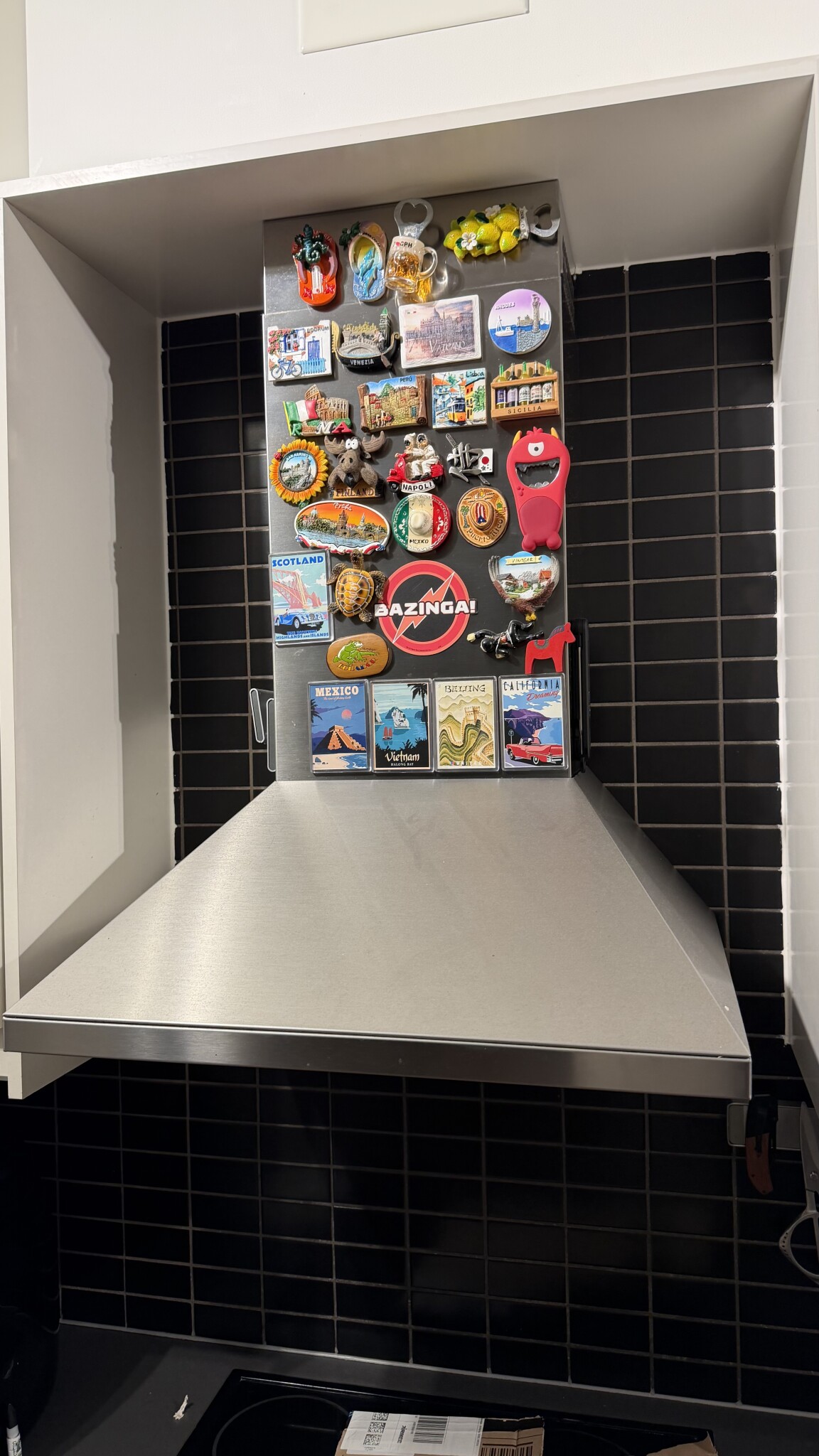

Detta händer med köksfläkten sedan en vecka tillbaka. Började med att jag tyckte att det knackar från köksfläkten så jag tog bort själva filtret och ser att detta händer. Fläkten öppnas och stängs av sig själv.
Är det någon som vet hur man fixar till detta?
Rätt störande då det låter ända till vardagsrummet.
Rengöring och så vidare hjälper inte då detta är redan gjort.
Bifogar en video

Det blåser kanske lite ute och då får du tryckststötar ner genom imkanalen? Har man ett kallrasskydd så brukar det istället rassla lite, det brukar bli sämre om man stänger av ventilationen i övriga huset.

Går att ”lura” det genom att tejpa en mutter eller dylikt så det krävs mer kraft för att öppna spjället/kallraset. Då blir man av med skallrandet.

Ja på kallrasspjället då. Har gjort detta själv, popnitade fast en dansk enkrona med hål👍

Nja, alltså det är verkligen inget mer avancerat än en mutter (M8/M10/M12) och en bit silvertejp.
Bor inte kvar i den lägenheten heller sen ett gäng är tillbaka men det är alltså inget mer än att tejpa på ovansidan. 😅👍🏻
