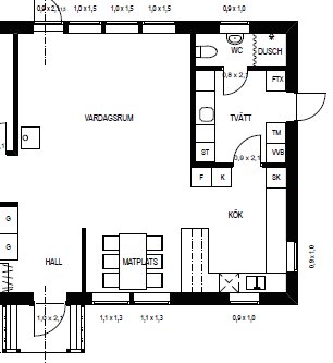

Vi skulle helst önska ha kök, matdel och vardagsrum i sydvästläge men huset blir då för långsmalt. Vilken av de tre delarna tycker ni är minst viltig att ha i sydväst? Matdelen är ett köksbord som alla måltider intas vid. Vi kommer alltså inte ha två matbord i huset. Den del som flyttas kommer ligga mot öst fast i anslutning till de övriga två delarna.
Matplatsen, absolut!
När man sitter och äter har man fokus på annat än utsikten.
Ungefär som vi har det alltså, med vardagsrum mot SSV, Matplats mot NNO:
Ritning av en bostads våningsplan, markerat med vardagsrum och en matplats orienterad mot NNO.

Jag säger kök med samma motivering som KOW.
Vardagsrum kolla så du inte sittermed solen i ögonen och försöker kolla TV

I kök och vid matplats kan det vara trevligt med lite morgonsol så man vaknar lite lättare (det är ju inte mörkt året om), så öster fungerar.

Jag kan tycka att det är ganska trevligt att käka frukost med solen "i ögonen" på våren, så jag röstar för matplats eller kök om köksö eller liknande finns där.
