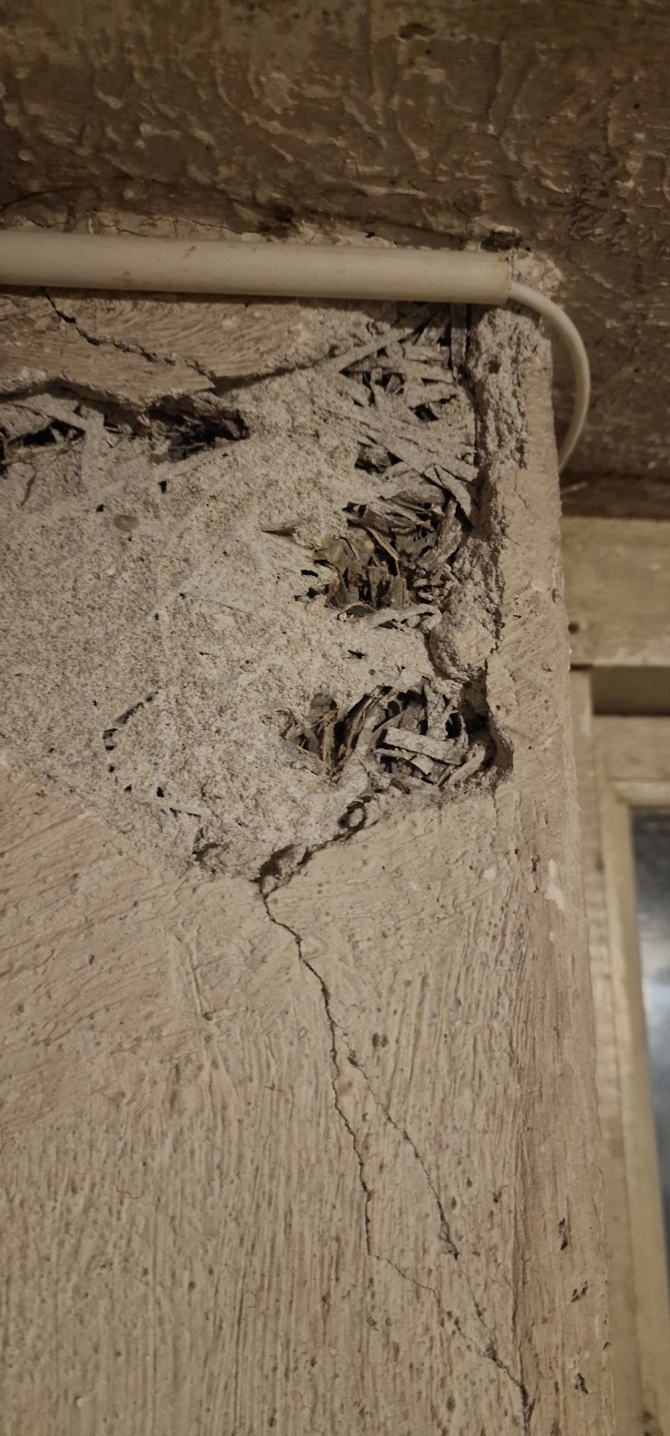

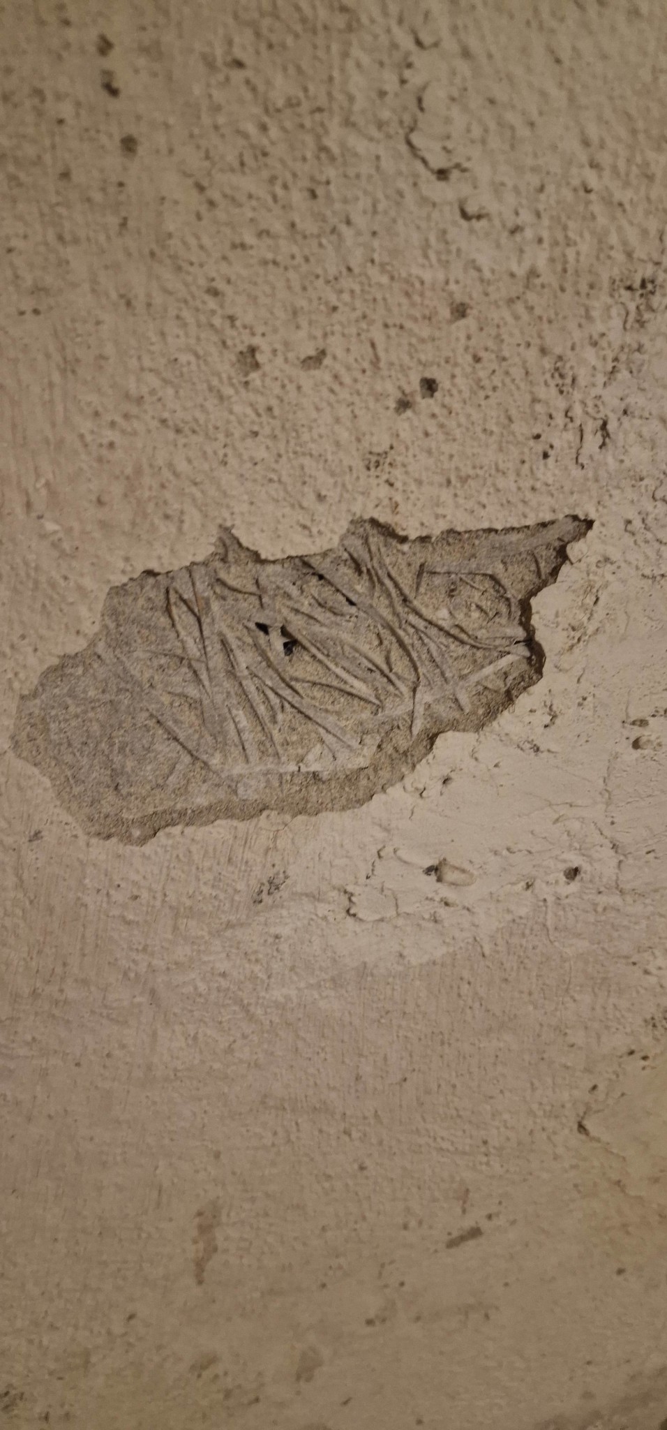

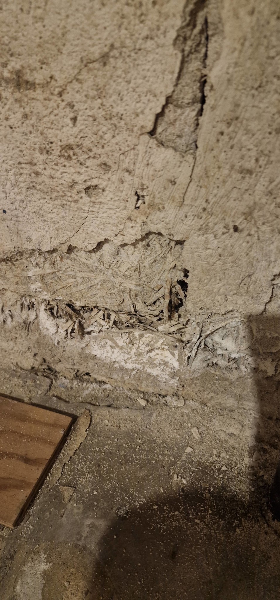

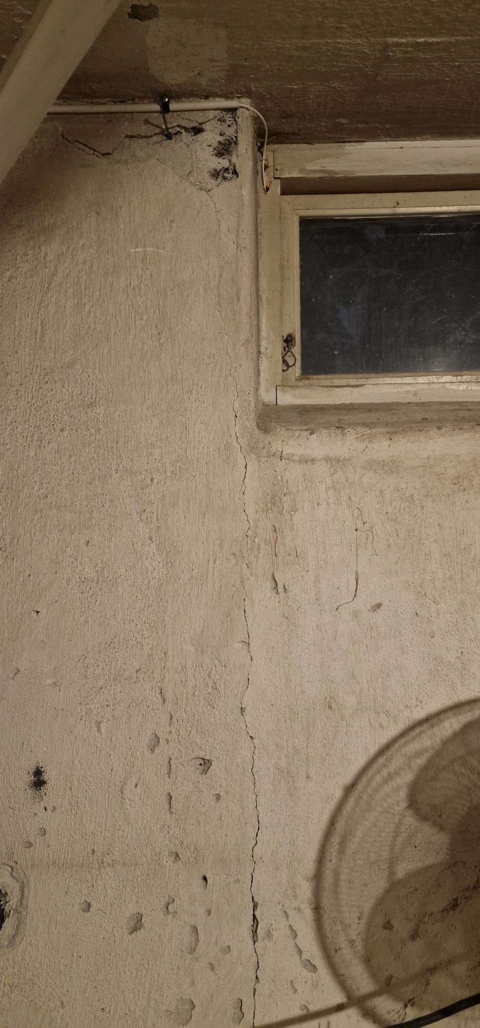

Vi har nyligen tagit över svärföräldrarnas hus. Huset är byggd 1947 Källaren är oinredd. Vi skulle vilja inreda den efter att vi har drenerat grunden. Nu till frågan... vad är Källarens ytterväggar gjorda av? Låter ihåligt. Innerväggar är av En sprucken, smutsig vägg med elledningar, en svart spindel och del av fönster. Behöver renovering eller reparation.

solid betong.
Tackar.
heraklit heter detta mao.
Vi skulle vilja kakla direkt på väggen, men känns som det skulle ramla lös och ta med sig all puts.
Istället för kakel... Skulle kunna ha mineritskivor direkt mot väggarna.
Vi vill ha släta väggar
Det är nog träulit, det var nytt då i mitten på 40 talet.

Träulit tillverkas fortfarande, jag tycker det är en bra putsbärare.

Putsa med gipsputs och acceptera att allt inte är helt rakt. Så har jag gjort på mina gamla väggar. Kan även rekommendera kalkfärg. Blir bra liv i väggen då.

Nej, raka och släta väggar vill vi ha. Men hur?

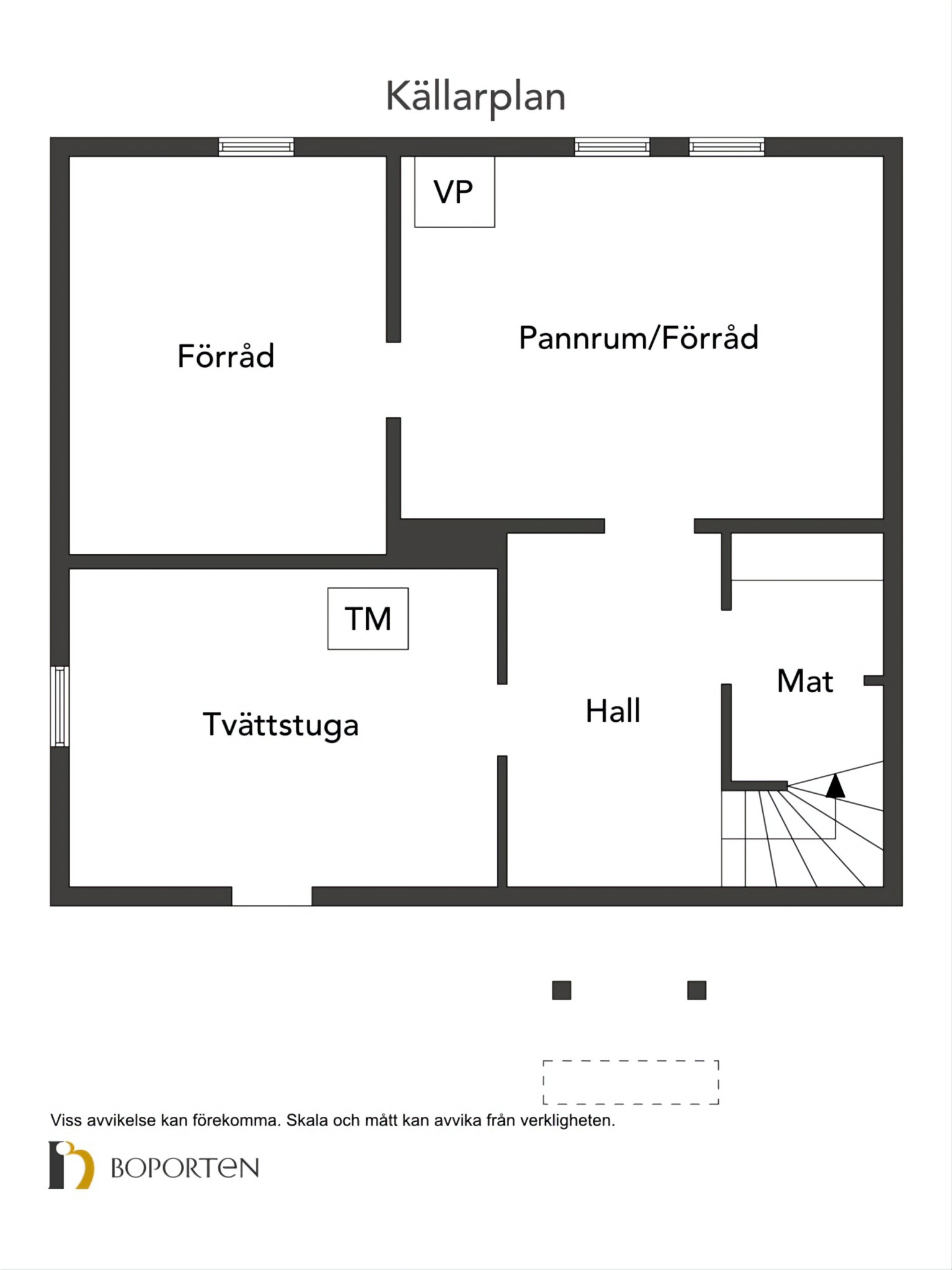

Rummet som är fotad är pannrummet med bergvärmepump. Där ska vi även ha tvättstuga. Gamla tvättstugan ska bli ett sparum. Matkällaren blir en vinkällare.

Personligen så försöker jag ha respekt för lösningar som fungerat i ca 75 år. I mitt hus, byggt 1950, är det bara "moderna" lösningar från tidigare ägare som har krånglat. Därav rådet att förbättra putsen och måla. Det kan säkert bli slätt, men troligen inte helt rakt.

Jag skulle bara kakla om det verkligen är nödvändigt, ni kan putsa som beskrivs ovan och måla med trevliga kulörer. Snyggare och billigare än kakel.

Om du har någon som är bra på att putsa kan de ju alltid med hjälp av laser se till att putsa på lager tills väggen är helt rak och slät.

Man ska ha i åtanke att ett hus byggt 47, där har det aldrig funnits en tanke på att någon ska inreda och bo i källaren.... Puts o färg som släpper igenom fukt håller.

Källaren är torr och det känns slöseri att ha 75m2 yta för att enbart husera en bergvärmepump och en tvättmaskin.
