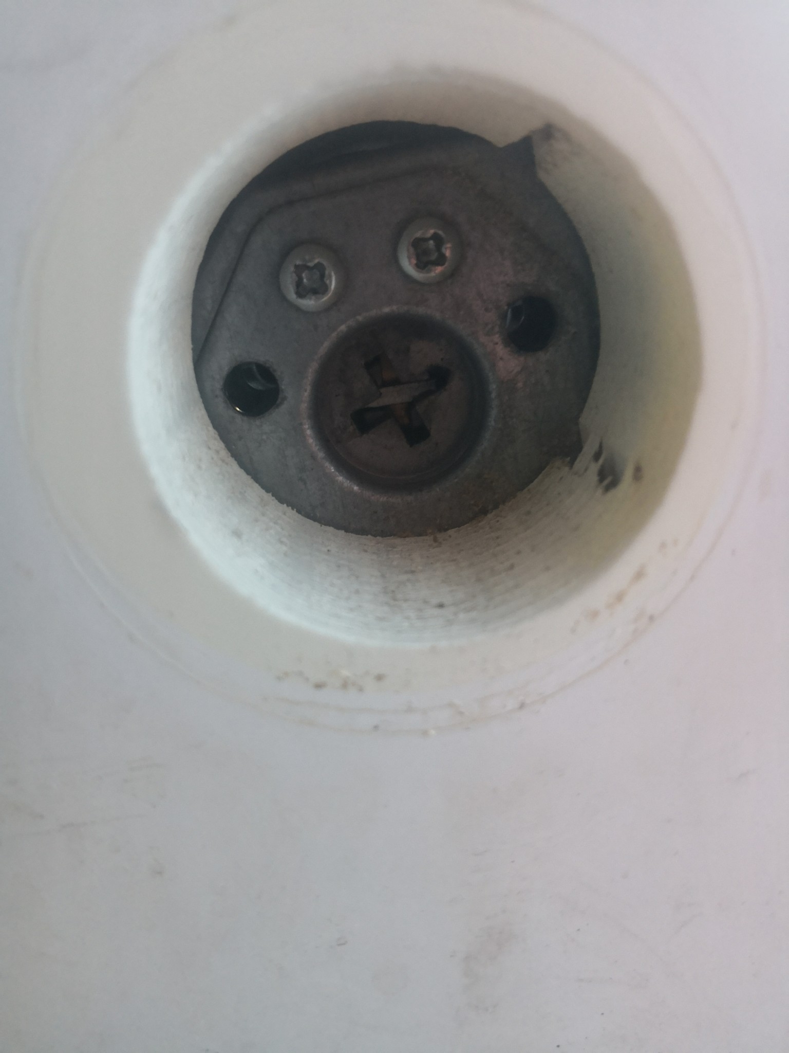

Har ett irriterande problem med min garagedörr. Den går inte att låsa inifrån. När jag monterat tillbaka korset och skruvat ihop det så håller det i typ 2 dagar sen snurrar bara låset igen. Vad fan kan det vara för fel? Det är en assa 2000 som låskista. Öppen låsmekanism för en garagedörr med monterat kors och skruvar, tecken på slitage.
Hand som håller en demonterad låscylinder till en Assa 2000 garagedörr med synligt korsslag.

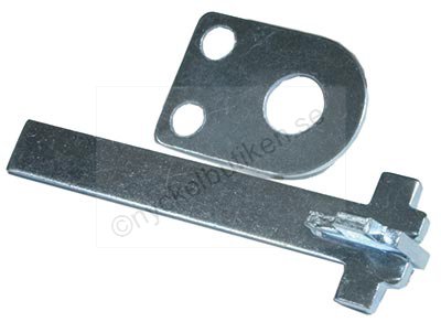

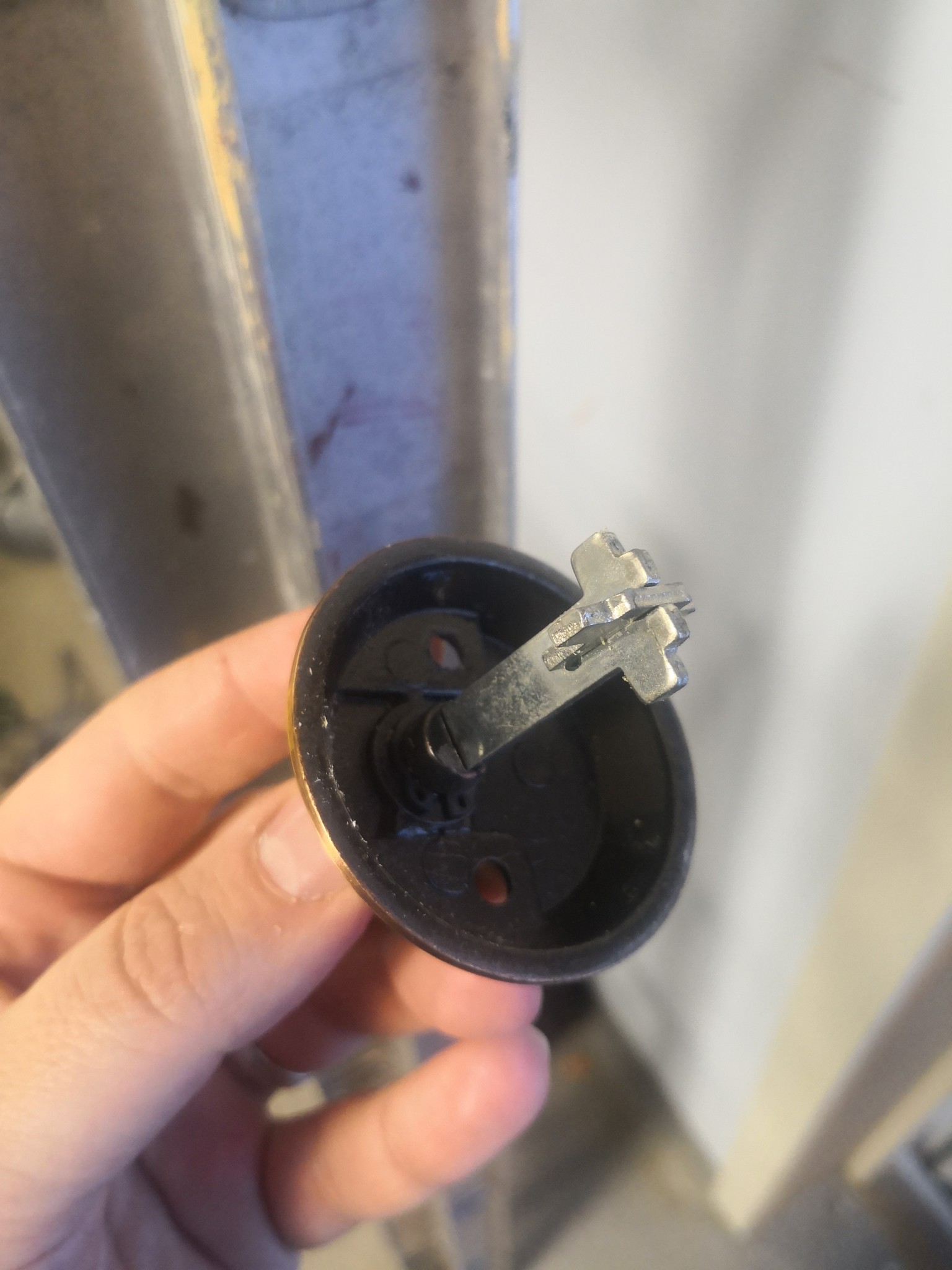

Det saknas en del för att det ska fungera. Delen överst i bilden måste vara med.
  • En metallbeslag och en trasig nyckeldel, där den övre delen av nyckeln saknas.

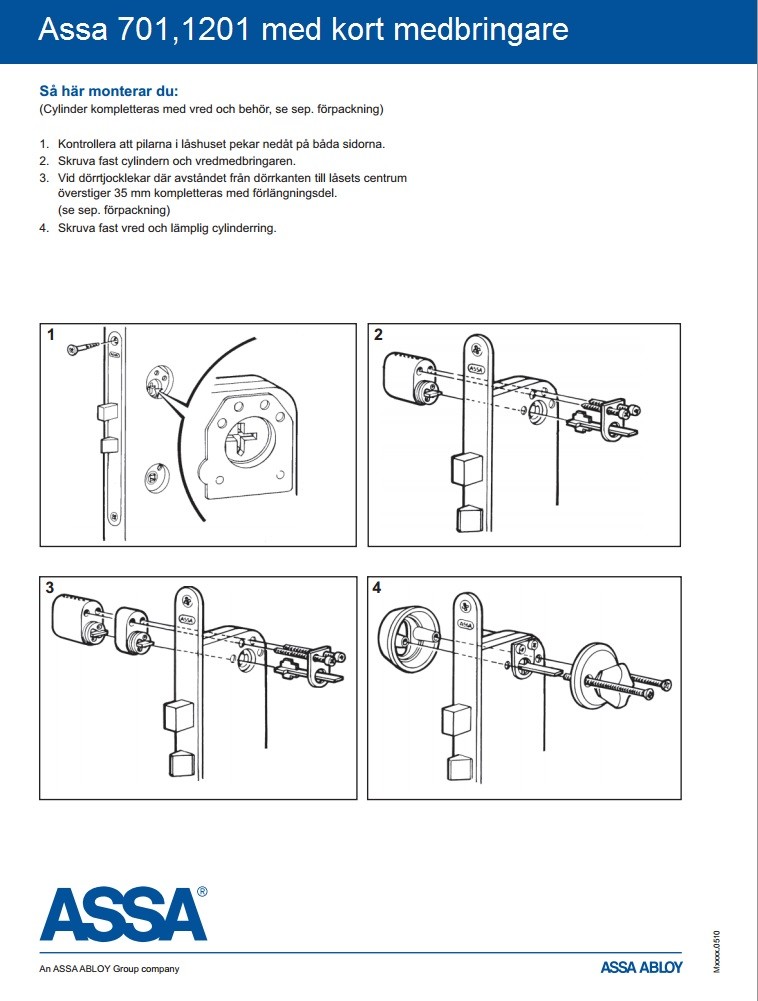

Ska monteras enl beskrivningen
  • Illustration som visar steg-för-steg instruktioner för montering av Assa 701,1201 lås med kort medbringare.
Det där förklarar en hel del! Man behöver 3 händer för att montera ihop det nu. Går det att köpa den där delen separat?
Ja den finns lös att köpa hos låssmed eller i sats hos Jula & K-Rauta sök på vredmedbringare.
