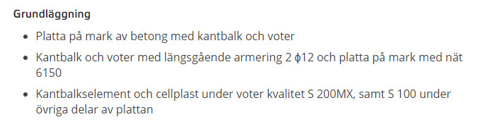

Grubblar över en fråga.
Vad är egentligen definitionen av vot?
Förekommer den endast vid markarbeten?
Är det någon skillnad mot kantbalk? Och vad är då den?
BBR antyder att det skulle vara på denna sida.
https://www.boverket.se/sv/PBL-kuns...ande-bestammelser/konstruktionsdokumentation/
