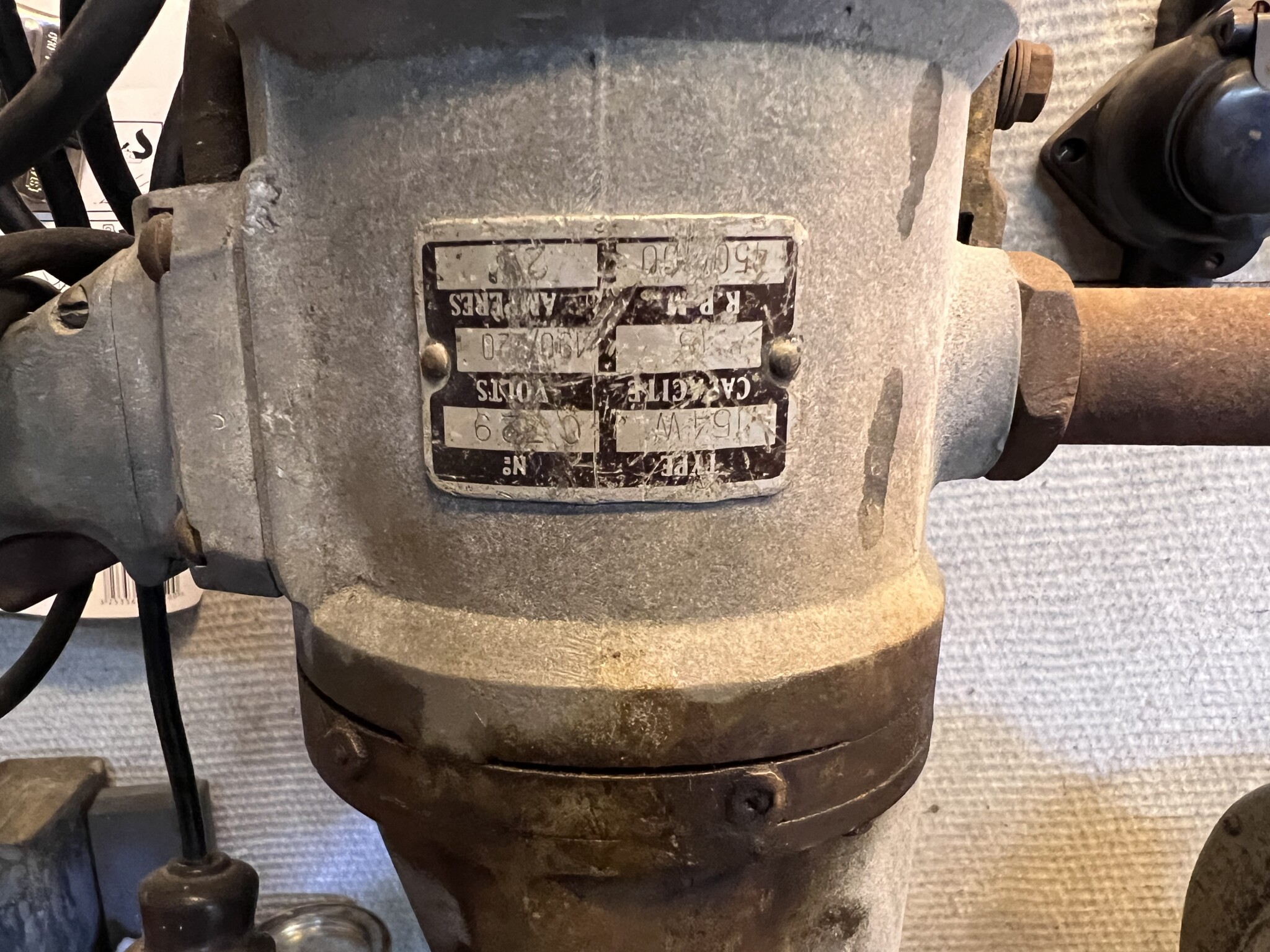

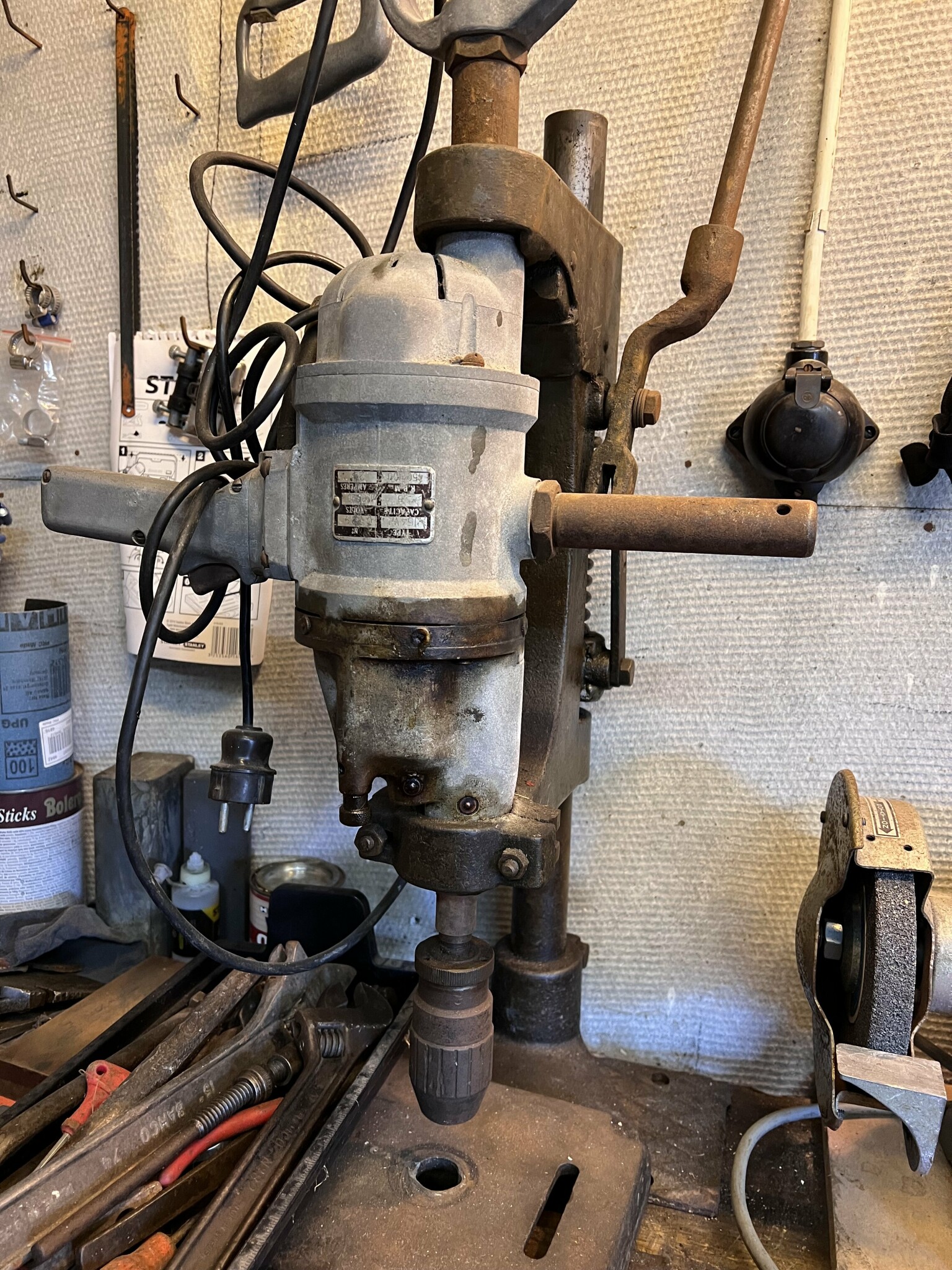

Hej. Tänkte lägga ut den här på annons men har inget hum alls om vad man säljer sånt för? Synd att i stort ge bort det om det finns något värde.
Snurrar på hur fint som helst och ett sjok borr finns.

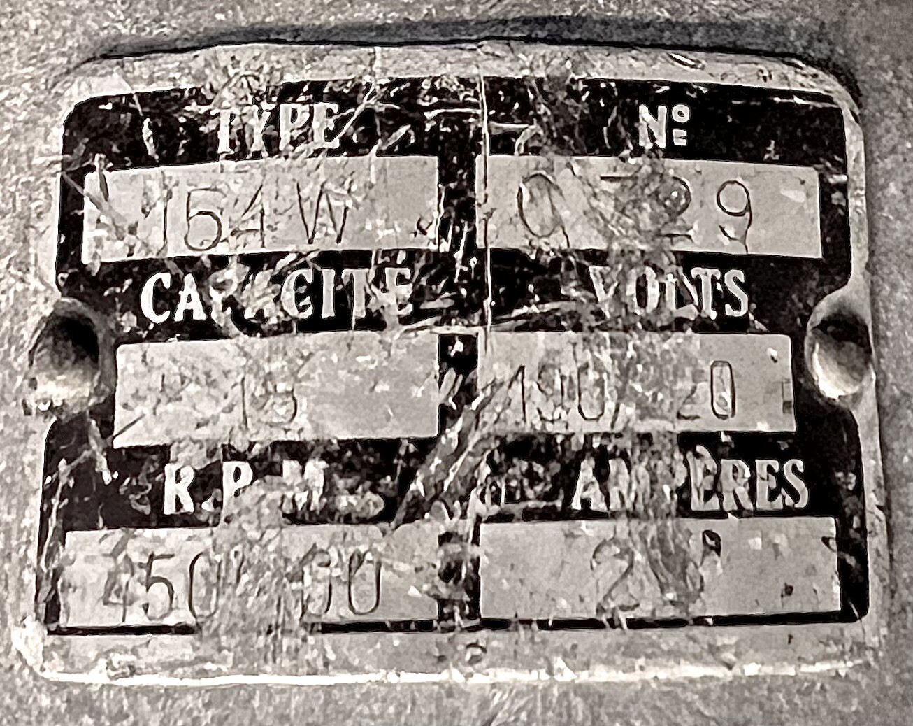

Har den två olika varvtal?
Jag hade nog gjort ett försök på Tradera, skulle gissa på max en tusenlapp om du har tur...
Det ser ut att stå två varvtal. 450 och 900rpm kanske.
Bästa svaret
Runt 100 euro brukar de kosta i Finland. Bruksvärdet överstiger marknadsvärdet flera gånger om så sälj den inte om du inte är helt säker på att du aldrig någonsin behöver den.
Det är ju egentligen en handborrmaskin. 450 rpm är närmast idealiskt för timring om det går att få det varvtalet på 220 volt.
Det tror jag inte att är en korrekt tolkning.
Man kan nog gissa att det är RPM 450/900 och att det finns en hög-/lågvarvsinställning. Volt gissar jag är 190/220 och är det intervall den klarar för spänning. 220 V var ju standard förr men med vissa installationer så kom man inte riktigt upp i det
