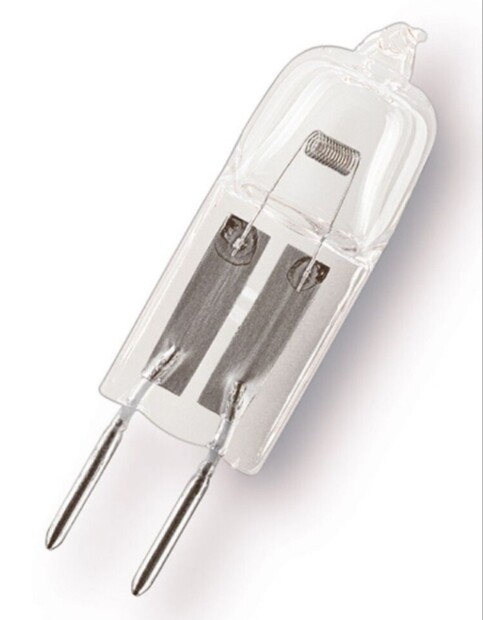

Har såna här skåpslampor i mitt kök som slocknat.
Ej jag som kopplat in dom.
Hur byter man dom?
Ledningar in i väggen borde sammankopplats i en dosa men hittar ingen dosa
Och går ju inte klippa av sladdarna och sätta sockerbit heller som det ser ut?
Någon som vet?
Hur byter man dom?
Någon som vet?
Åh så bra löda kan jag. Tack snälla.E etompau skrev:
Fattar du hur sladdarna är dragna in i väggen, man borde ju komma åt en dosa någonstans o byta hela paketet men finns ingen.
Ok tänker om jag ska byta allihop till ledlampor istället. Måste ju finnas en transformator nånstans? Eller nej? Tänker att dom måste vara seriekopplade? Men var är transformatorn och var kan jag byta hela kopplings systemet?Alfredo skrev:
Och hittar inte samma dioder på.nätet som jag har och står inget watt tal el serienummer el produktnamn nåt på lamporna.
Tack för hjälpen 🙏
Du har redan ledlampor.K Kullatorp skrev:
Det var det jag tänkte att du möjligen kunde klura ut om du började leta från strömbrytaren "i riktning mot" ljuskällorna.K Kullatorp skrev:

De jäkliga när lille hemelektriern kopplat är att trafon/ nätdelen kan vara inbyggd var som helst, typ bakom skåpet eller tom i väggen
Det är viktigt att ta bort denna eller se till så den inte ligger och blir varm på fel ställe, med tiden kan det även uppstå brand

Om alla har slocknat samtidigt så är det väl troligast att det är drivdonet som har lagt av.
Jag skulle i första hand leta efter drivdonet runt köksskåpen. Vanligt är att donet ligger ovanpå ett överskåp. Eller innanför golvsockeln. Eller i dosan där brytaren sitter, ett litet drivdon kan få plats bakom brytaren.

Hoppas ej. Kan ju inte riva hela köket.hsd skrev:
Ej bra tänkt här...
Är det klarlagt att samtliga skåpslampor har slocknat? Om så är fallet bör nätdel/trafo hittas och kontrollmätas.
Gissar att det är 12 V-grejor som du har och då är samtliga lampor parallellkopplade.
Är det en enskild lampa som har slocknat kan kontroll av dioderna göras genom att en diod "byglas" bort med en pincett/tång. Lyser de andra diodernas då vet man vilken enskild diod som är defekt.
