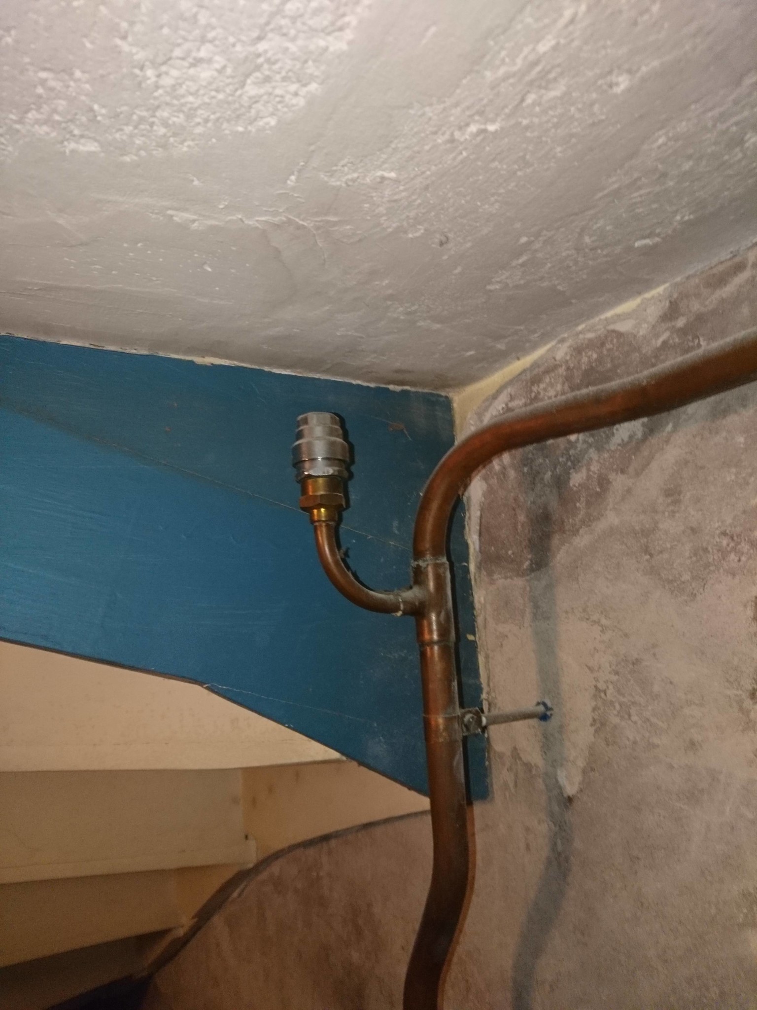

Vad är det här för pryl på inkommande vattenledning?
Kopparvattenledning med okänd anordning fäst på väggen i en källare.
Det är en vakuumventil dvs den släpper in luft om trycket i röret blir lägre än omgivande lufttryck. Är nog tänkt som sk återsugningsskydd så inte vatten ska kunna sugas mot vattenledningsnätet vid tryckfall/avbrott där. Annars kan den vara för att skydda en kopparfodrad förrådsvarmvattenberedare men då oftast placerad i närheten av den.
Hmm, okej... jag kan inte se att det skulle finnas större risk för återsugning här än hos någon annan, men rörmokaren ansåg väl kanske det då :D Jag har fjärrvärme men det har funnit en oljepanna av okänd typ här tidigare.

Sitter det en vattenutkastare på ledningen lite längre bort så är det inte ovanligt alls med vakumventil.
Och som redan GK nämnt så är det även vanligt på VVB.
