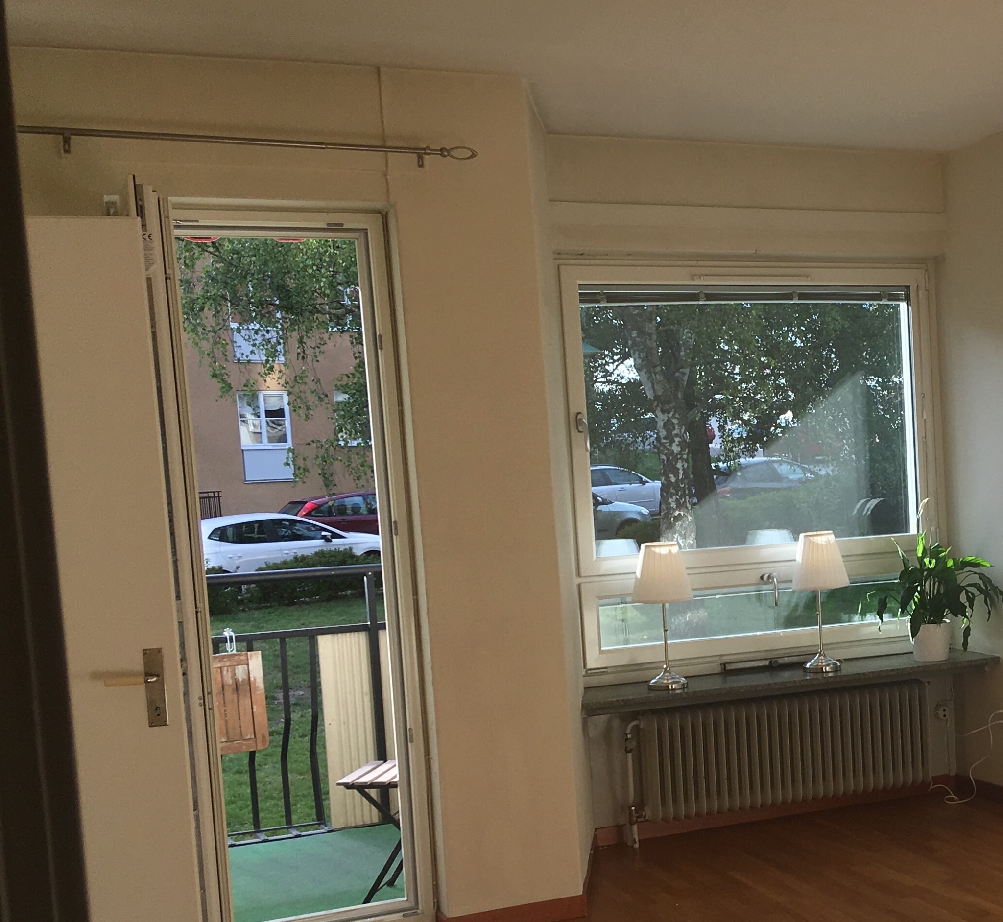

Hej! Vi har köpt en 50-tals lägenhet och när vi fick tillträde så såg vi att det sitter reglar ovanför alla fönster. Vad är syftet med det? Är det något gammalt påhitt (läs: original) eller är det något man spikat upp i efterhand? Vi tänker spontant att vi vill ta bort dem men de kanske fyller någon smart funktion som vi inte tänkt på... någon som vet ?

De lägenheter jag sett haft detta har fäst gardinhållarna på dessa. Enklare att skruva i trä än betong. Om det är primära syftet vet jag dessvärre inte.

Jag instämmer med Stadsfiskalen och det har varit det enda syftet i de lägenheter med sådana brädor där jag har bott. Mycket praktiskt. Ska man ha hellånga mörkläggningsgardiner och ett par snyggare så blir det tungt och då gäller det att fästena sitter riktigt bra.
Numera finns det ju borrhammare till överkomliga priser men så var det ju inte för 50 år sen utan då undvek man att göra djupare hål i betongen som lägenhetsinnehavare. Till tavlor duger ju X-krokar och liknande.

Vi tog ner dem när vi helrenoverade vår 50-talslägenhet. Var dock lättare sagt än gjort att få bort gängstången som använts för att fästa dem i väggen.

Tack för svar! Vad är en gängstång? Blev det mycket skador på väggen när ni tog bort dem?

En gängad stång de murat in i väggen och sedan med hjälp av en mutter fäst brädan i.
Några av dem kunde jag dra ut, andra fick jag såga av.
Får säga att det beror helt på huset hur mycket skador det blir. Men jag hade räknat med att iaf behöva spackla över det.
