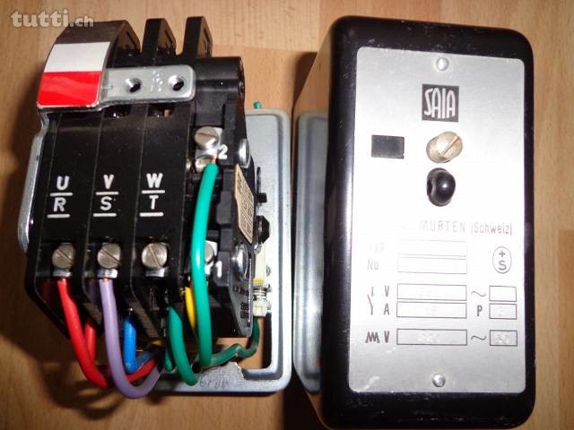

Jag tror att kontaktorn är trefasig eftersom det står 380 V 15 A på skylten för sekundärsidan. Det verkar ju finnas en lampa på kontaktorn, lyser den nångång?
Ingen lampa där utan indikeringen är det röda fyrkantiga fältet rött - till och vitt -från. Nu är det ju som fotografen skrev kladdat på typbeteckningen men annars är det enpoligt som stämplat i rutan vid P på skylten.
Du kan ju skruva av locket och ta en bild så ser vi om innanmätet stämmer överens. Såna fanns både som impulsrelä och enpoligt relä eller kontaktor med tre poler.
Trappautomat enligt Google Translate (eller egentligen får man fram "stegautomat").

Edit: Vid nämare eftertanke så står nog "schritt" för just "steg" och inte trapp (även om det kan användas för trapp). Alltså stegrelä med ett steg per impuls - i detta fall endast två steg och då samma sak som impulsrelä eller bistabilt relä som GK100 var inne på.
