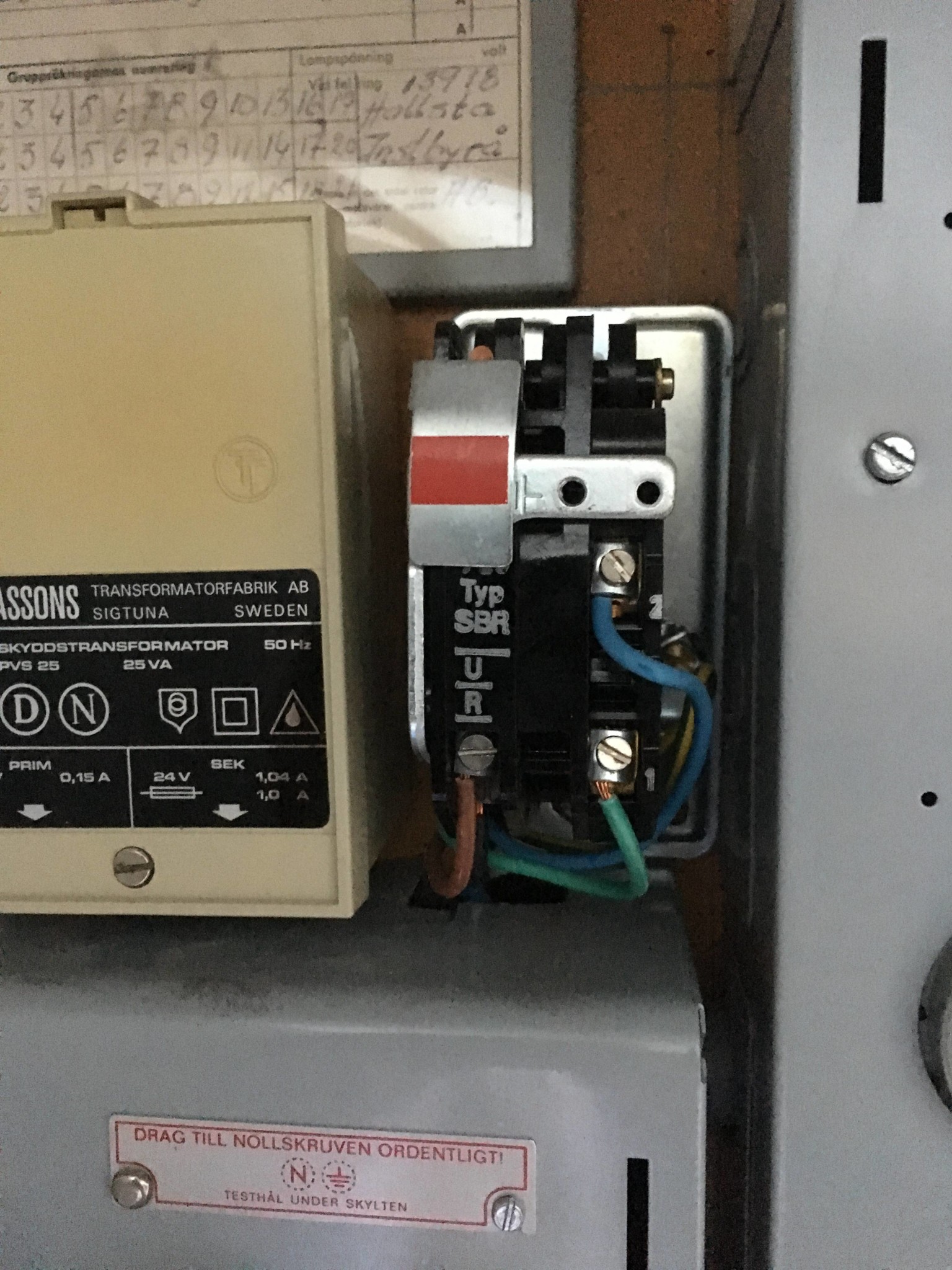

Skrev inte TS att det klickade i reläet när han skruvade på säkringen till utebelysningen. Kanske är någon form av "trappautomat" till utebelysningen eller har varit och någon har kopplat om.
Du får komma in med en bild på insidan sen så det går att avgöra typ. Troligast ett enpoligt relä eller i andra hand impulsrelä. Bilden Pen la in på tidigare verkar vara en kontaktor trepolig stämplad 3 i rutan för P. Och denna modell bör knappast ha nymonterats de senaste 40-åren.
Fanns som sagt flertal typer i exakt samma kapsling och yttre utseende även trappautomat men knappast i en bostad. Just att det finns säkring märkt manöver rundstyrning brukar peka på att det även sitter ett relä eller kontaktor någonstans. Hur ser det ut där mätaren sitter bör oftast vara extra plats där mottagare satt.

Har läst på forumet några månader , måste regga mig och tala om vad det troligen ärH Hakan69 skrev:
Det är med säkerhet ett impulsrelä , det röda är en flagga som säger det är draget
Finns det tryckknappar någonstans , på garage , vedbod e.t,c , kanske för att tända ytterbelysning
Ta av locket så kan du se en spole med arm som rycker i en rulle till och från ,

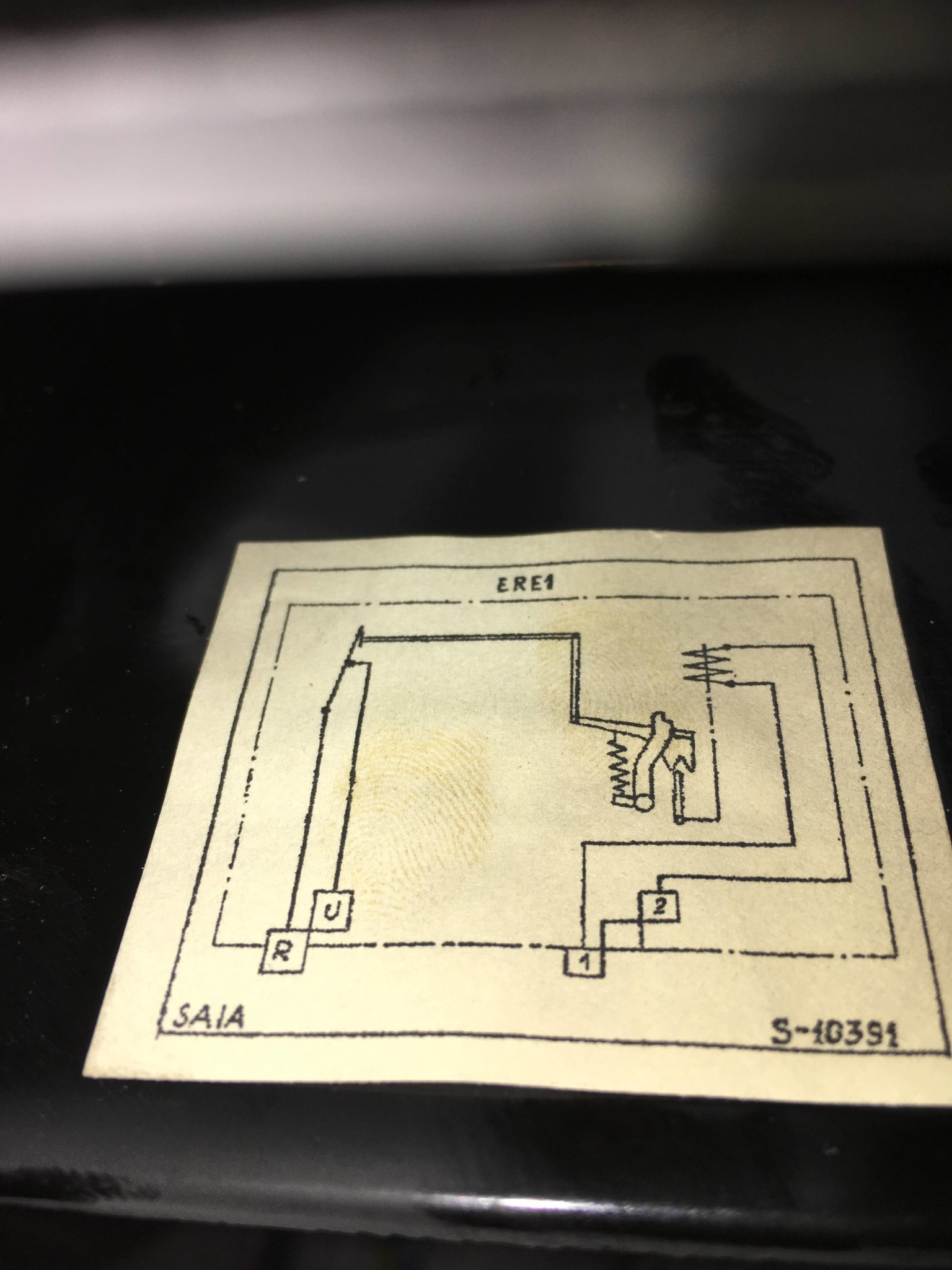

Så här ser den ut utan kåpa.
Fanns även ett schema på insidan av kåpan.
Det finns inga tryckknappar utomhus för att tända belysning, de knapparna sitter inne i hallen som helt vanliga brytare.
Men mycket har säkert hänt med huset sedan det byggdes så de kanske är borttagna.
Trådarna går in i rör så lite svårt att följa dem hela vägen, vet att de går till dosa i hallen för där har man kopplat in matning till luftvärmepumpen som går på samma säkring. Var de sedan går från den dosan kan jag tyvärr inte se. Har bott i huset sedan 2010 och ännu inte sett någon brytare eller tidur som kan styra denna, borde ha set den vi det här laget tycker jag. Tidigare ägare byggde för länge sedan till en farstukvist framför ytterdörren kanske togs den bort då.
Kanske är läge att koppla ur den, vet man inte vad den gör eller har för funktion är det ingen större mening med att ha den i drift. Den kan t.o.m skapa problem, om den ständigt är dragen drar den onödig ström inte mycket men ändå samt att den kan bli överhettad och ev. orsaka brand.
Det ser väldigt mycket ut som ett impulsrelä. Det styrs då av en återfjädrande strömbrytare. Om man önskar att kunna tända och släcka en lampa från flera platser utan att behöva dra så många trådar som man måste vid en normal trappkoppling kan det vara ett alternativ. Jag har sett det användas dör en utomhusbelysning skulle kunna tändas både från garaget och inifrån.
Du kan prova att bryta strömmen, lossa tråden från antingen R eller U och sätta den i en kopplingsklämma. Sedan ser du om något slutar att fungera. Om ingenting slutar att fungera är det bara att plocka bort den.
