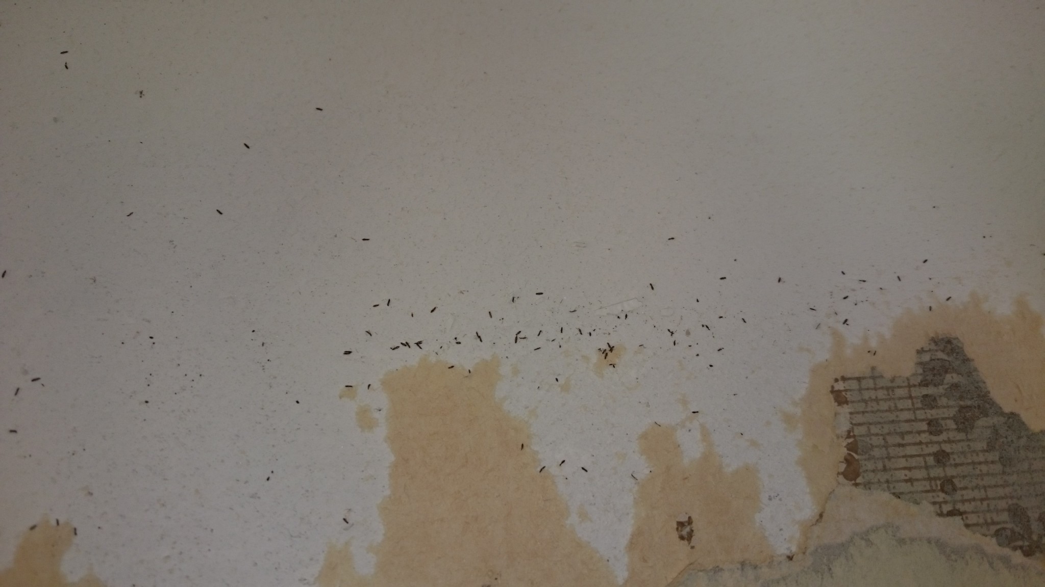

Rev lite tapeter hemma och hittade detta i höjd med taket. Ser ut som små svarta streck. Ngn som vet vad det är?
Vägg med små svarta streck vid taket, delvis avriven tapet och synligt gipsnät.
OCh hur orolig ska jag bli?

Ja tycker det ser ut som små insekter.
Kan du skrapa loss en bit och känna om det är något med tjocklek/bredd?
Och titta på med förstoringsglas eller mikroskop?
Ja det är en insekt. Ca. 2mm lång och helt platt. Försökte fota och förstora men det blir inga bra bilder. De är stendöda allihopa, men jag kan inte fatta var de kommer ifrån. Har kollat på Anticimex hemsida men hittar inget som liknar dessa.
De där (eller andra liknande) brukar förekomma i gamla hus.
Ok?. Ngn aning om vad det är för insekt och är det ett skadedjur?
Silverfisk gill ar papperstapeter, kan det vara sådana...
Skinnbaggar kan det vara, ett annat ord för dem "vägglöss"
Polypen
Nej, det där är verkligen inte silverfisk.
Det ser ut som sädestrips. Trips är små svarta insekter ca 2 mm långa som svärmar i enorma mängder vissa år i samband med skörd av vete, råg eller korn. Typiskt från mitten av juli till augusti när det är varmt och torrt. De tar sig in nästan överallt. När vi renoverade fanns de överallt bakom tapeter. Vår ringklocka slutade fungera ett år och orsaken var att de tagit sig in bakom tryckknappen och blockerade kontaktblecken. Vi har bekanta vars inbrottslarm brukar falsklarma pga trips i IR-detektorerna.
I övrigt är det inget skadedjur inomhus, bara på åkrarna. De dör ganska omgående så fort de kommit in och kan inte fortplanta sig inomhus. Bor du i närheten av åkermark?
Micha79 och 6 till
Ja det verkar vara precis vad det är. Bor i Skåne och har åker i närheten. Mysteriet löst och jag kan pusta ut. Tack för alla svar!
