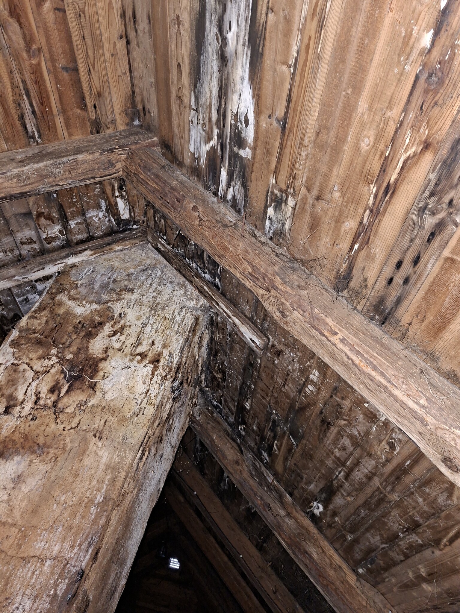

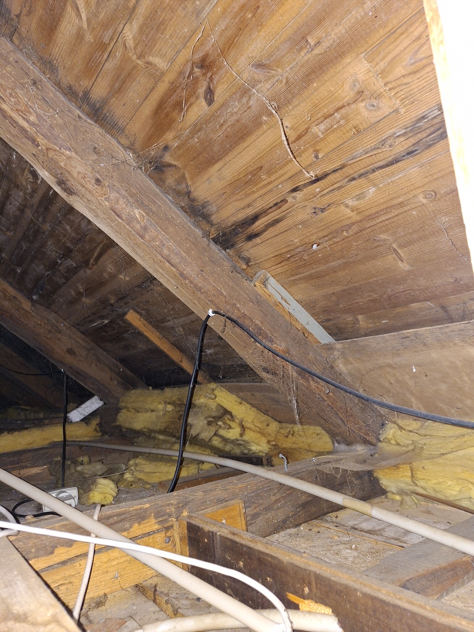

Någon som vet vad detta kan vara i taket på vinden?
  • Trätak på vinden med fukt- och mögelskador.

Misstänkt angrepp av någon svamp det är tydligt vid skorsten och runt den..
Kostsamt att fixa?
malmojzon malmojzon skrev:
Kostsamt att fixa?
Du lär ju behöva byta ut allt angripet material. Så ja, förmodligen.
malmojzon
J
Du behöver ta reda på vad det är och vad det beror på, man kan misstänka inläckage utifrån i anslutningen till skorstenen..
Kostnad är inte möjlig att uppskatta med bara bilder..
Eldar ni?

Eldstad saknas. Detta är bild från visning av hus jag tittade på idag.

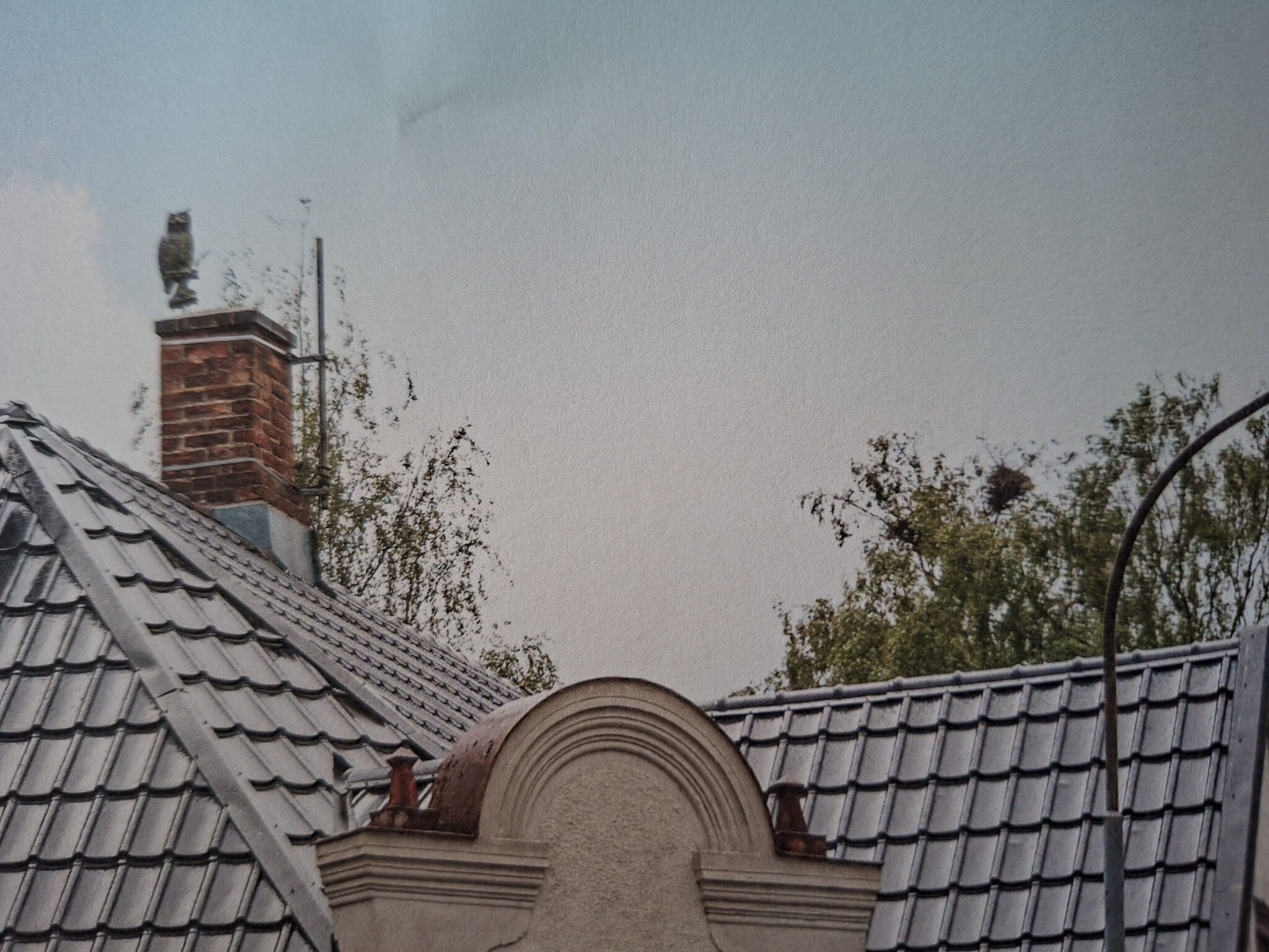

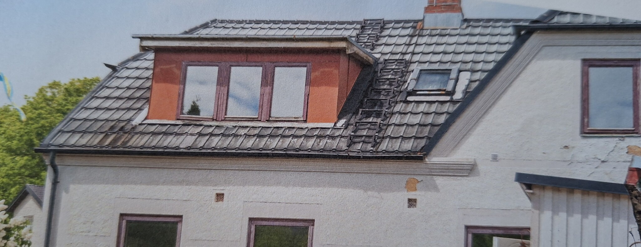

Har du bilder på taket?
  • Tegelklädd skorsten med falsk uggla på ett tak med grå takpannor, omgiven av lövträd i bakgrunden.
2

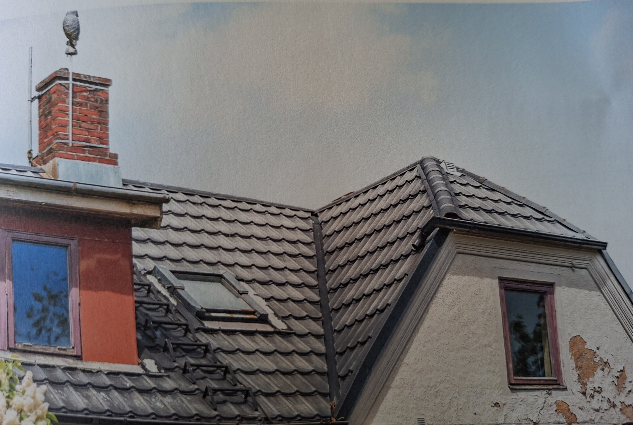

  • Hus med takfönster, röd takkupa och svart tak med stege. Peppar omkringliggande grönska.
3
  • Tegeltak med takfönster, röd tegelsten skorsten och väderkvarn ovanpå, samt en fasad med avskavd puts under en molnig himmel.
4

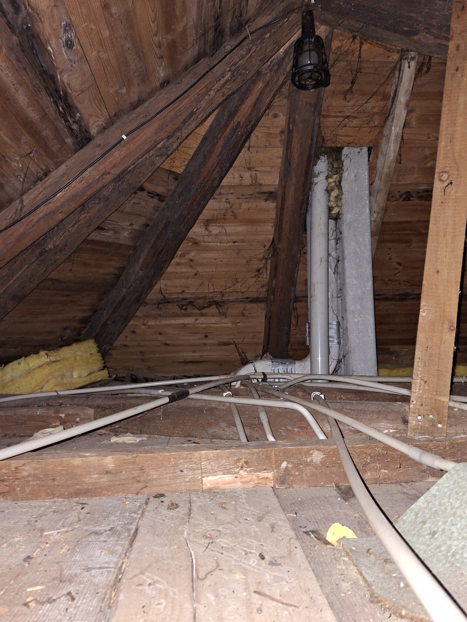

  • Vind med brädgolv, synliga takbjälkar och isolering. En kabel ligger på golvet.
4
5

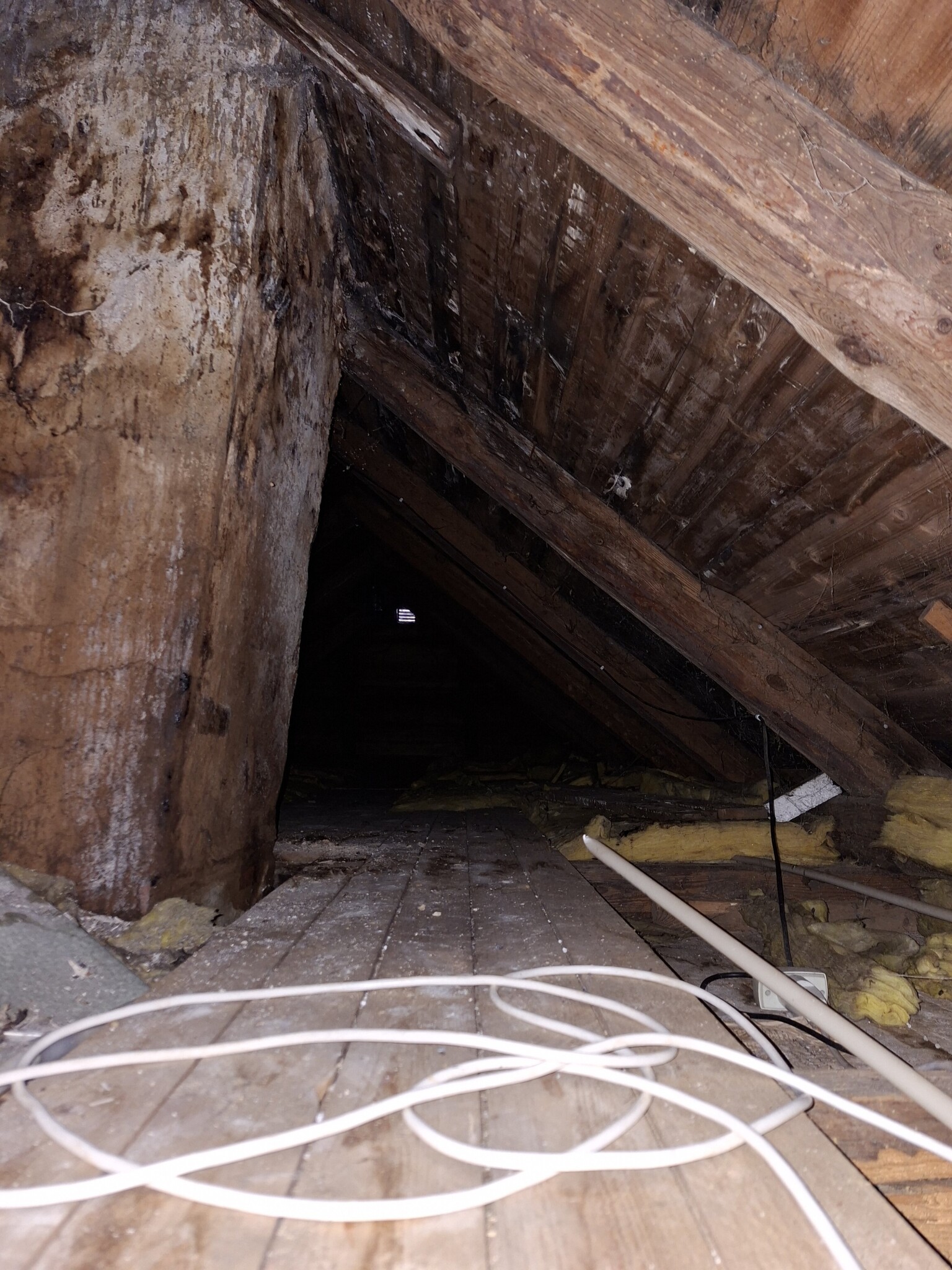

  • Gammalt tak med träbjälkar på vind, synliga rör och isoleringsmaterial.
6

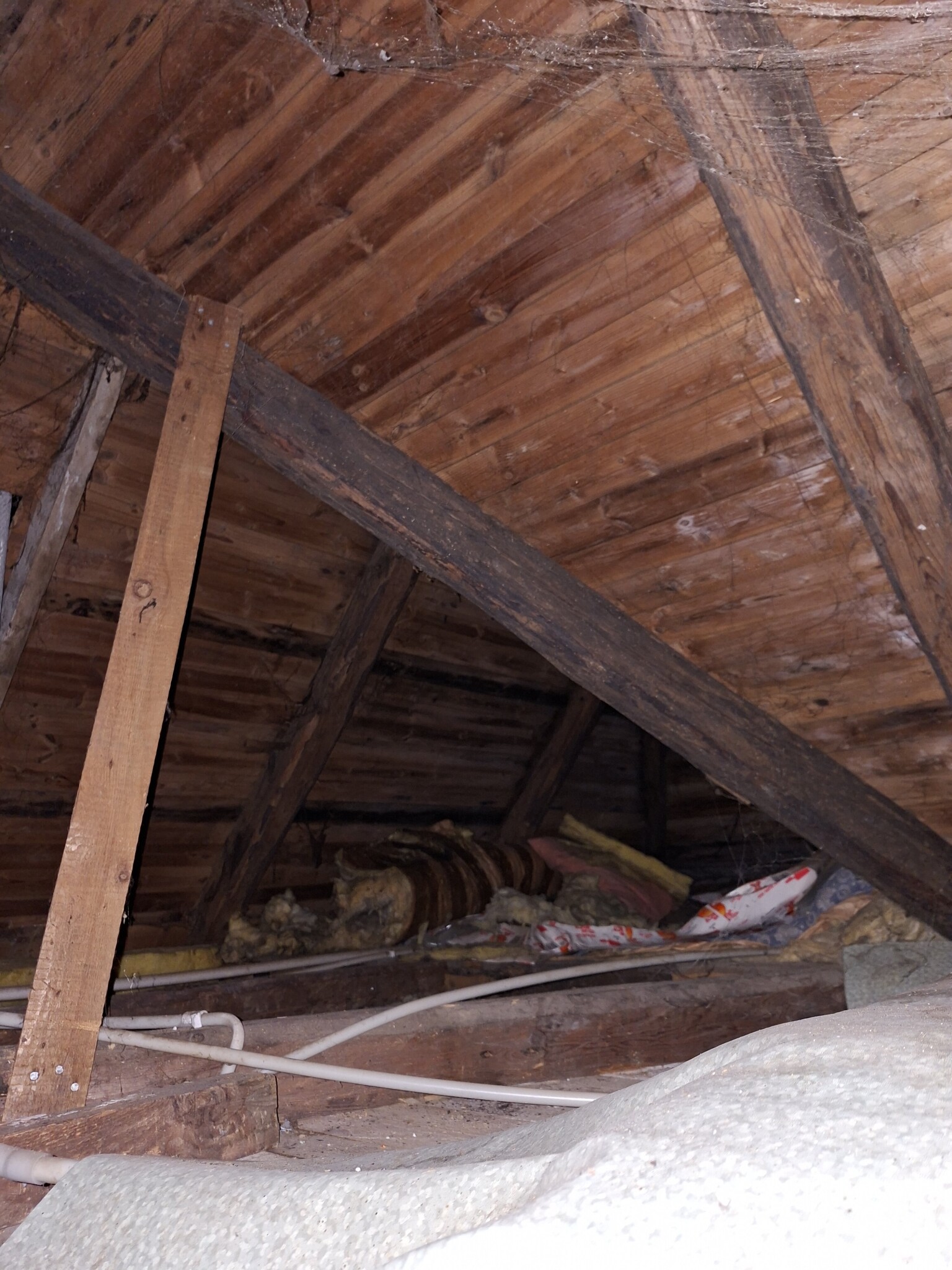

  • Vind med träbjälkar och plåttak, isoleringsmaterial synligt på golvet.
7
