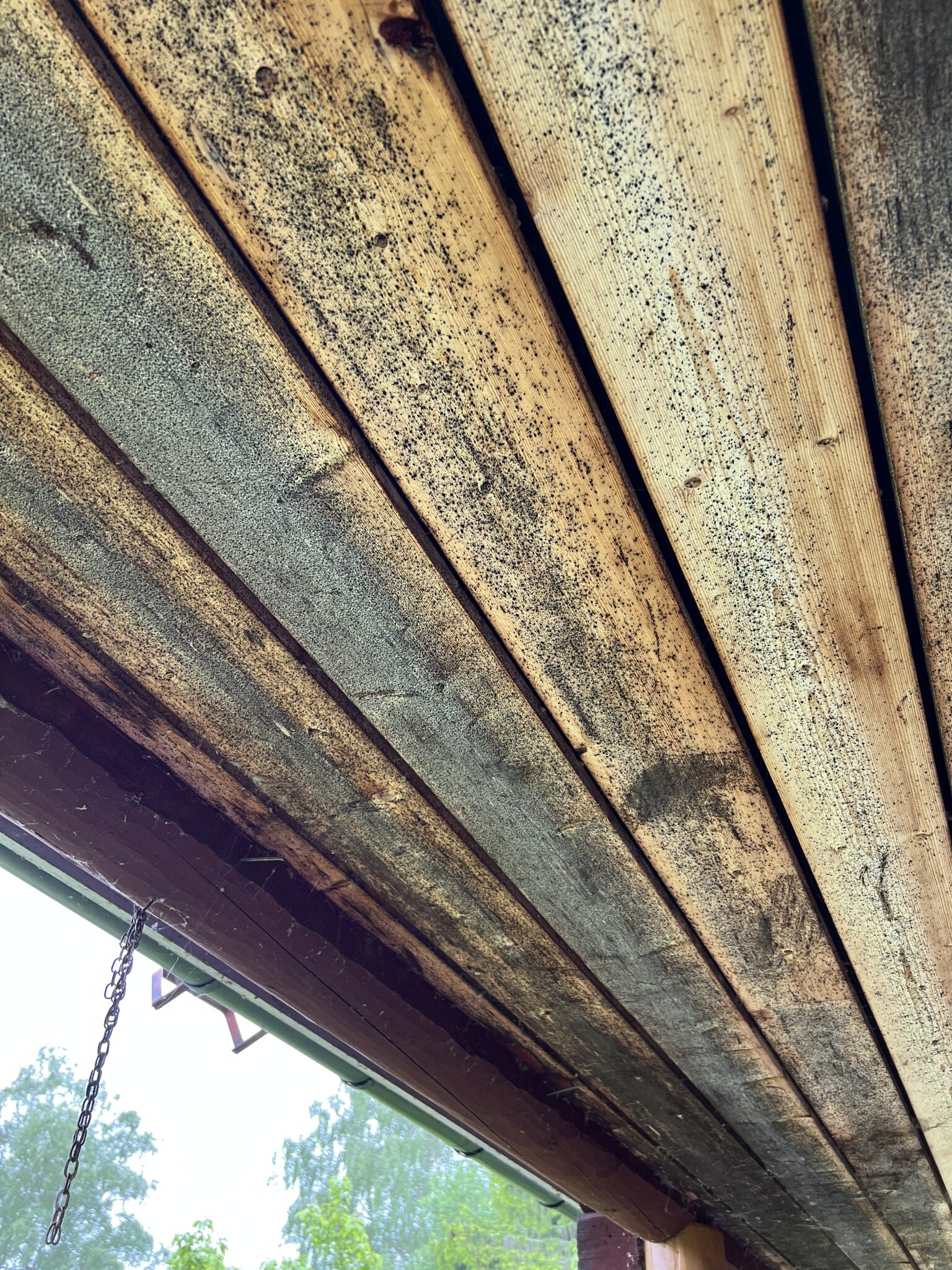

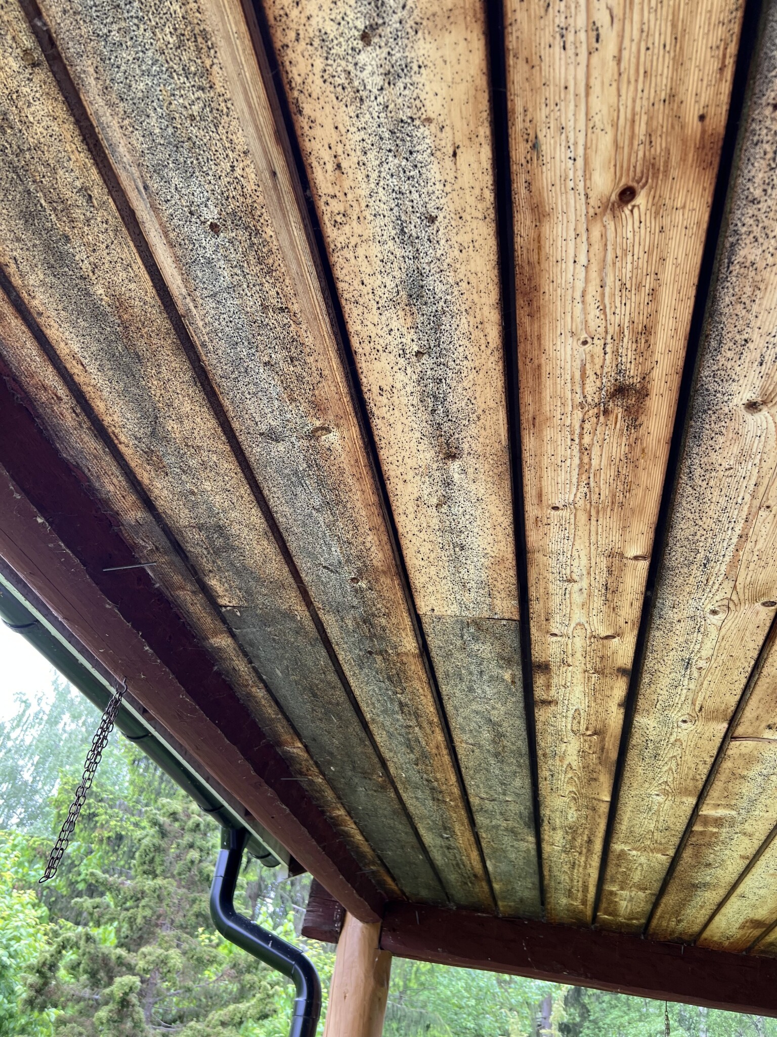

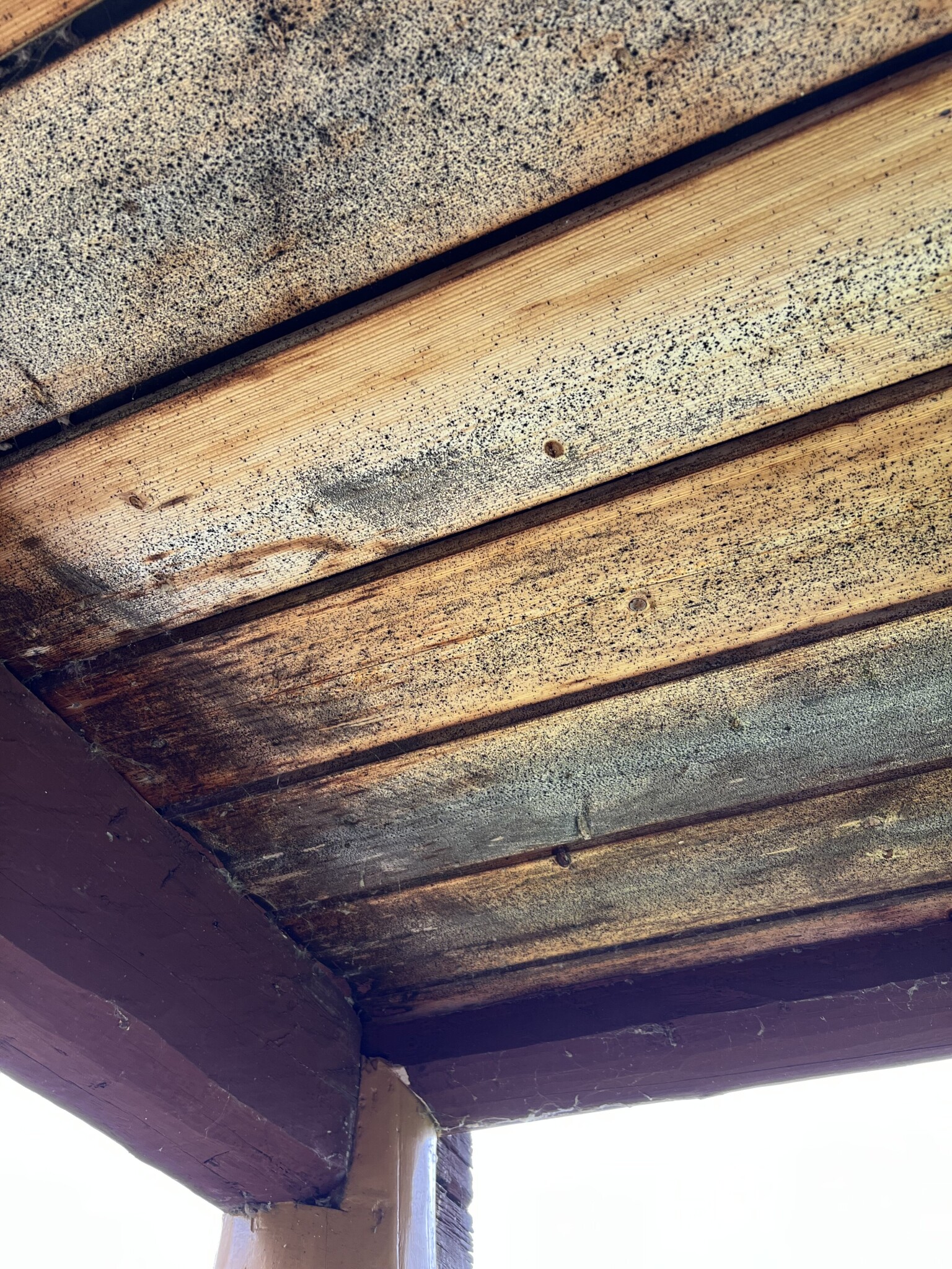

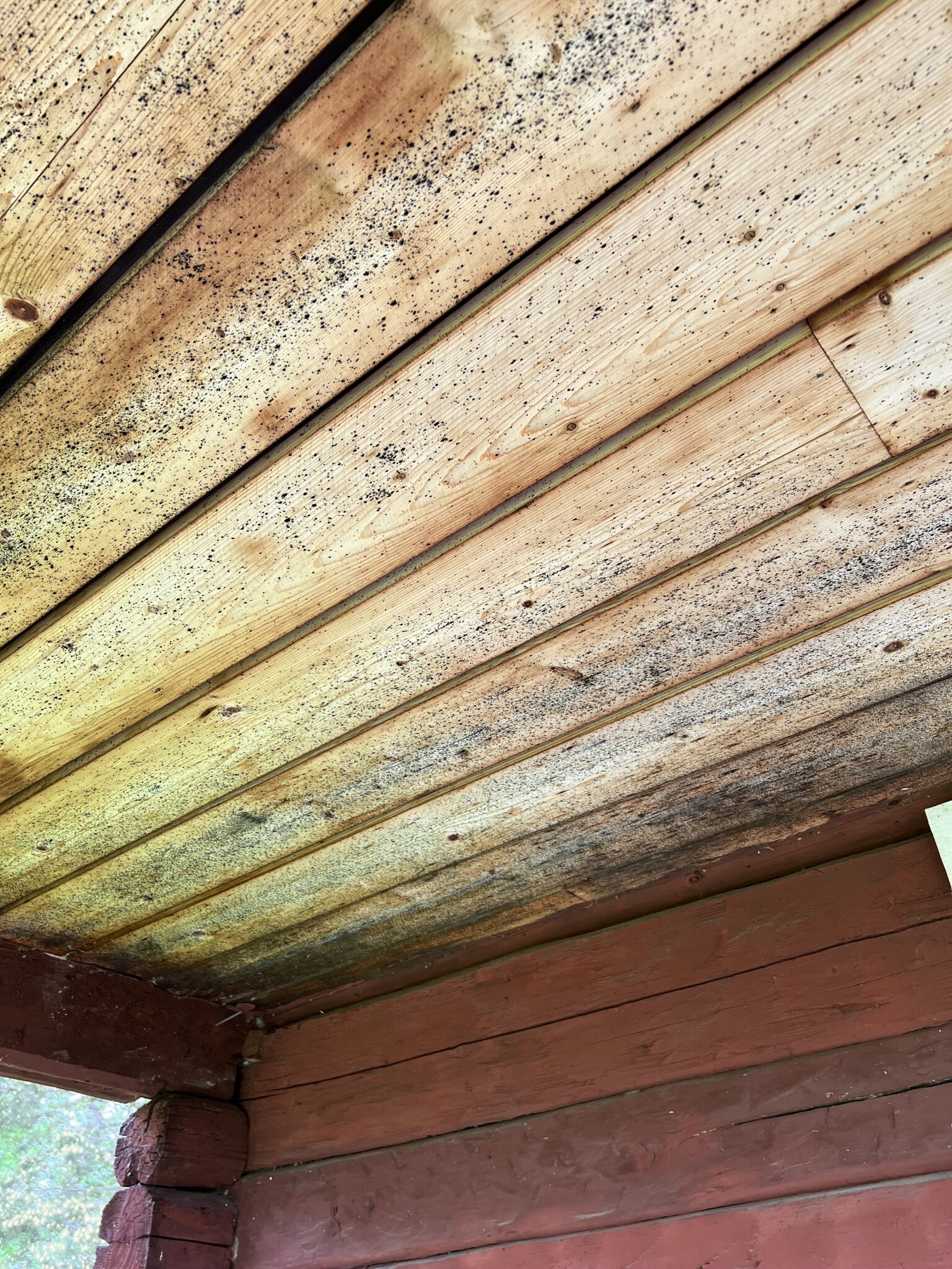

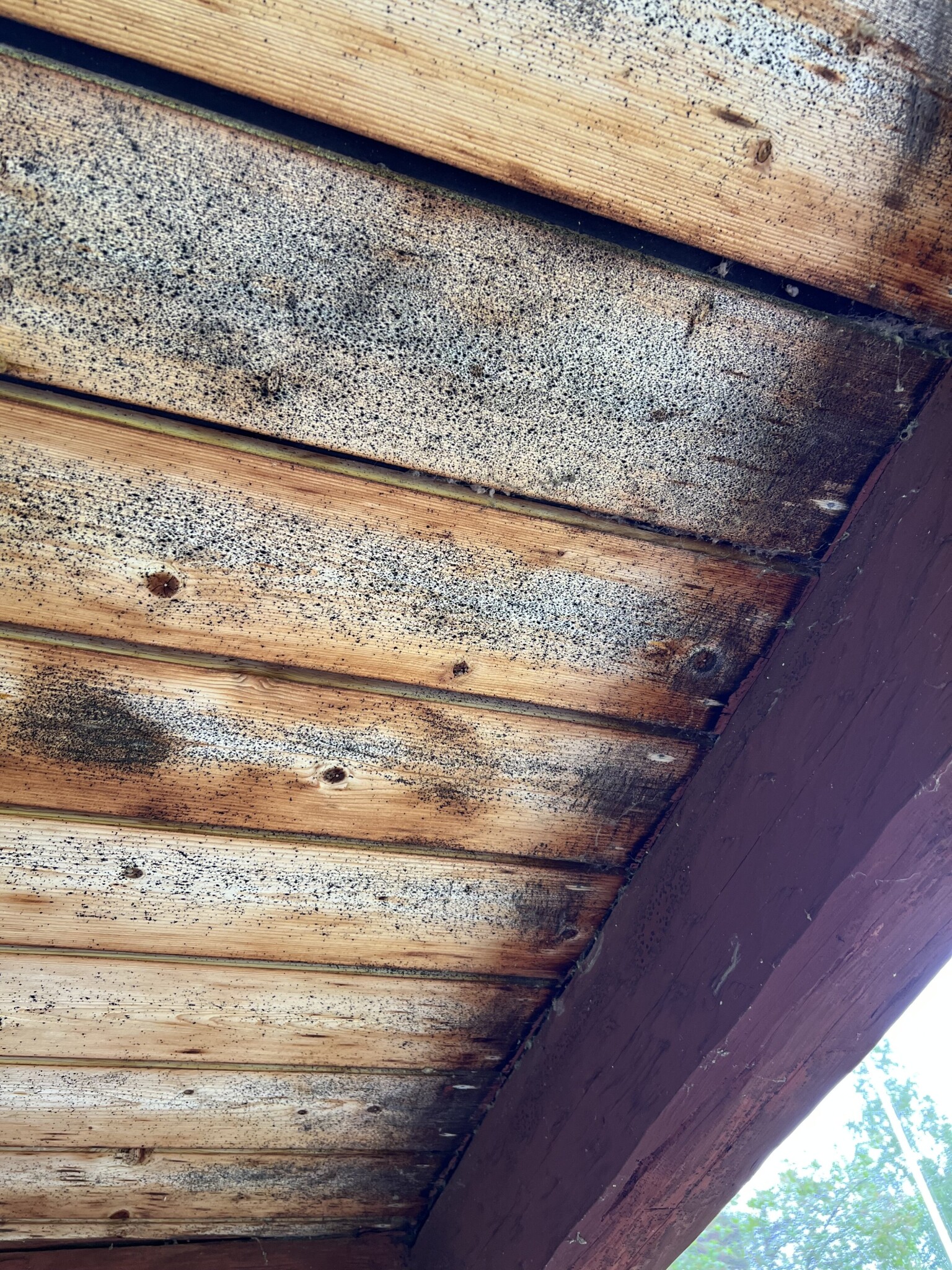

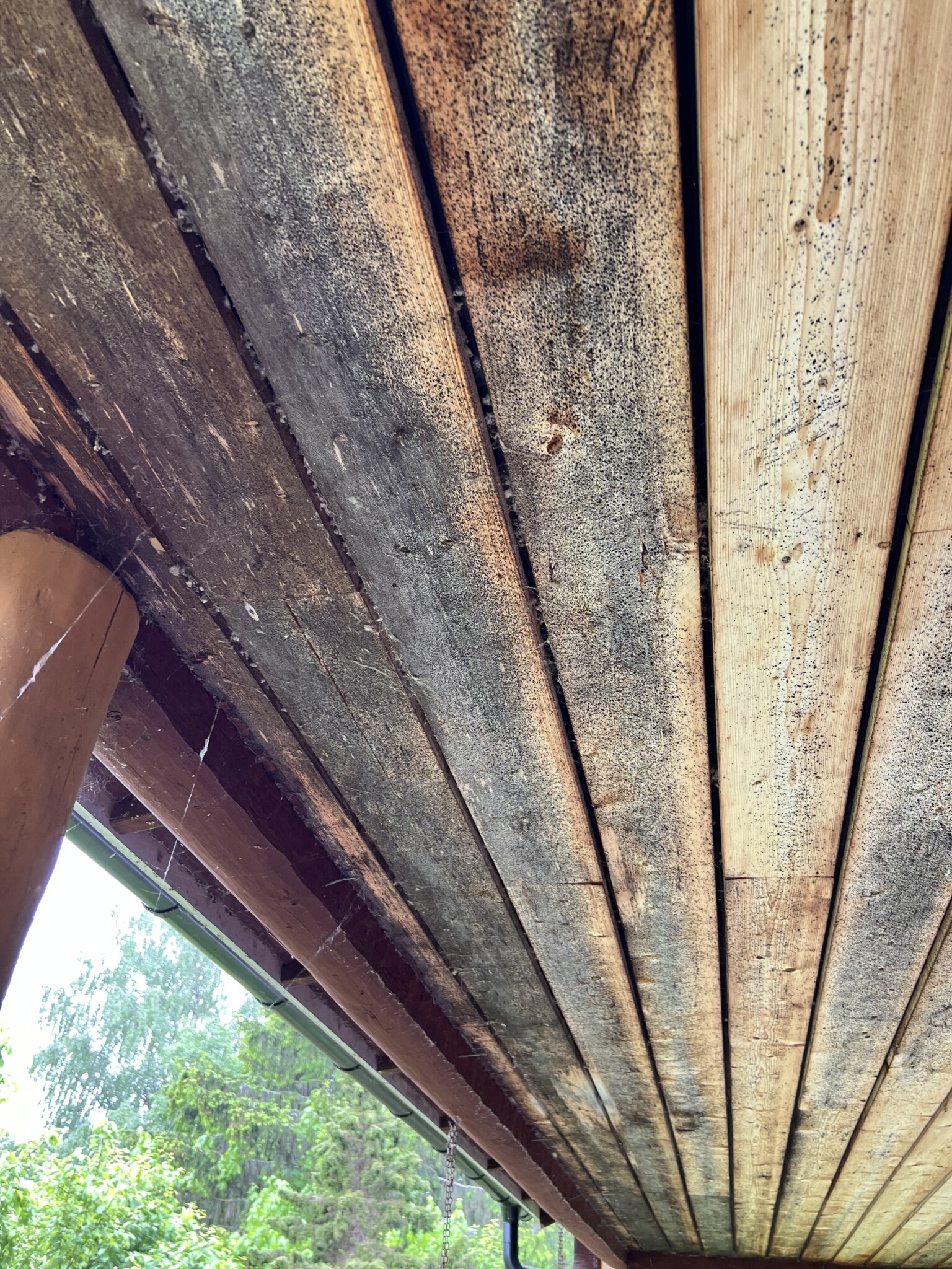

Jag har varit hos mina föräldrar i deras sommarstuga och upptäckte en massa svarta prickar på ”taket” på deras altan.
Jag är rädd för att det är någon form av svartmögel, tänker jag rätt eller fel här?
Om det är svartmögel, kan man åtgärda det själv på något enkelt sätt eller är det bäst att byta ut det hela? Eller får man anlita någon att ta hand om det då?
Tacksam för all hjälp jag kan få..!

Ja, det är mögelpåväxt. Slipa bort och måla så fäster det sämre och blir lättare att hålla borta i framtiden. Mask med P3 filter är bra att använda vid slipningen om man är en orolig själ.
