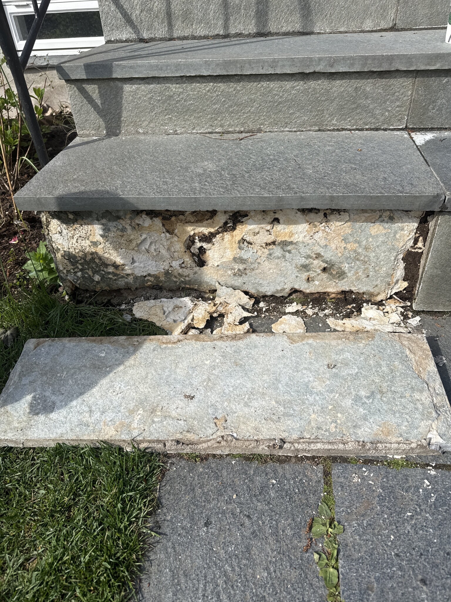

Knacka bort allt löst, fyll i djupa gropar, knacka rent plattan, sätt tillbaka med lämpligt bruk/lim
Oscar Rosén
jag har knackat lös puts, men om jag limmar nu så kommer plattan sitta på ett annat djup än ”grann plattan” till höger. Med bruk bygger jag väl lite mer volym. Kommer jag dock få fäste med bruk? (På samma sätt som lim?)
Börja med att fylla i gropar/hålor med bruk (eller liknande), annars kommer plattan snart lossna igen pga frostsprängning..
Sen bör du vänta på att det bruket brinner innan du monterar plattan.
Jag tycker lim brukar hålla bättre, men är ju väldigt subjektivt, tycker du ska använda det som "känns bäst" för dig.. onödigt att köpa lim om du har bruk över 🤓
