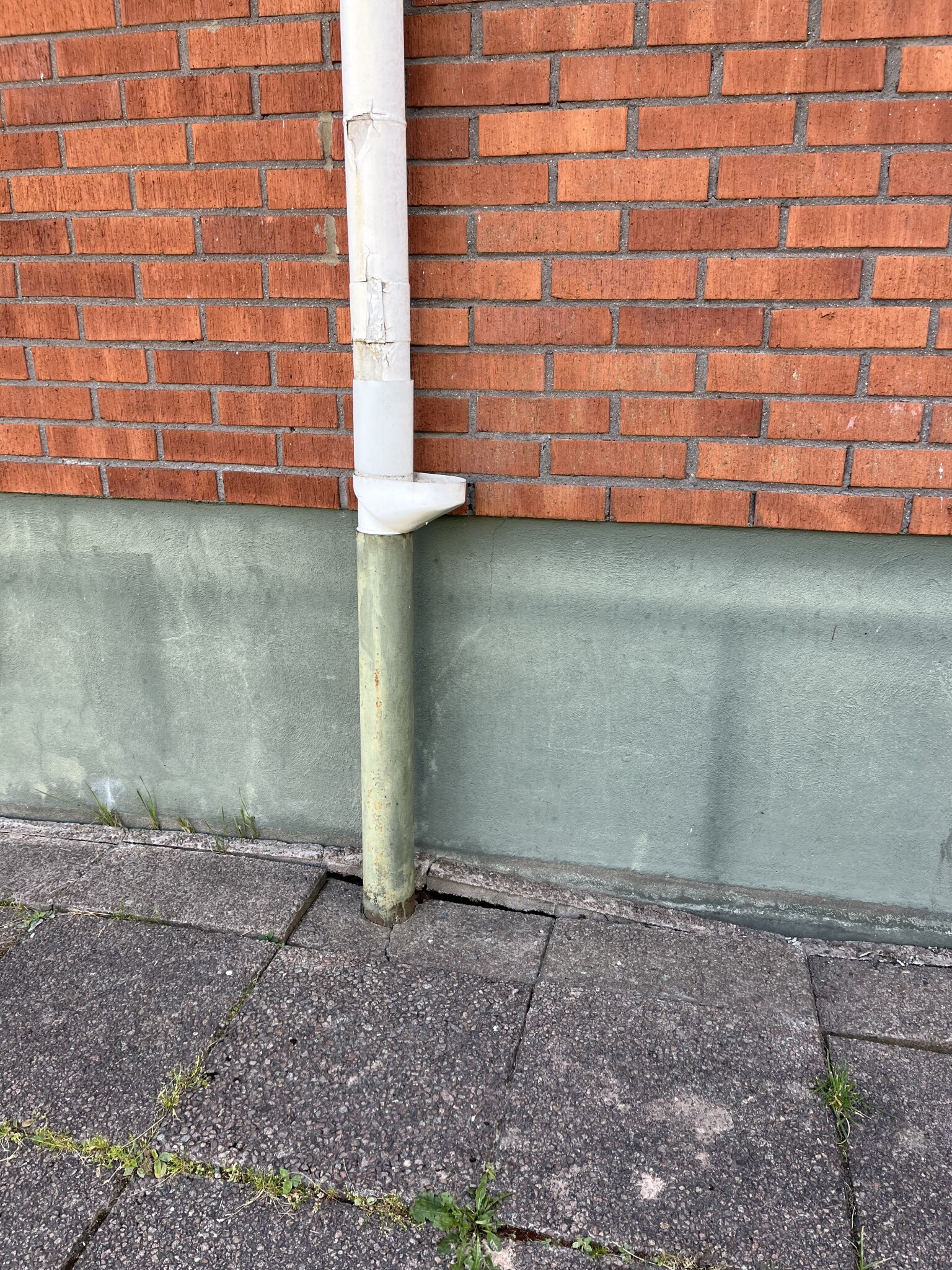

Vi har köpt en tegelvilla från -61, med mycket originaldetaljer kvar. Enplans med källare. Men nu till frågan:
På baksidan har markstenen flyttat sig så att fallet blir in mot huset och mot fasaden/stupröret. Bildas en liten vattenpöl där när det regnar. Hur åtgärdar jag detta enklast?
Bort med stenarna och fylla på med sand/grus och lägga tillbaka dem? Vad är bäst att använda i så fall? Tack!

Ja du får ta och lyfta upp dem och sand är ju lätt att använda till detta för det är lätt att jämna till.
Ser nästan ut som att det försvinner material under. Kanske hål i röret från stuprör under markytan och då har material kommit in där och ledts bort.
Men du ser ju hur det verkar när du lyfter bort stenen.

Välkommen som husägare och till Bygga hus.
Du behöver åtgärda orsaken och inte bara symptomen.
Det är antagligen stopp i dagvattenröret under marken som gör att det svämmar över och underminerar marken.
Gissningsvis var det länge sen huset dränerades om?
