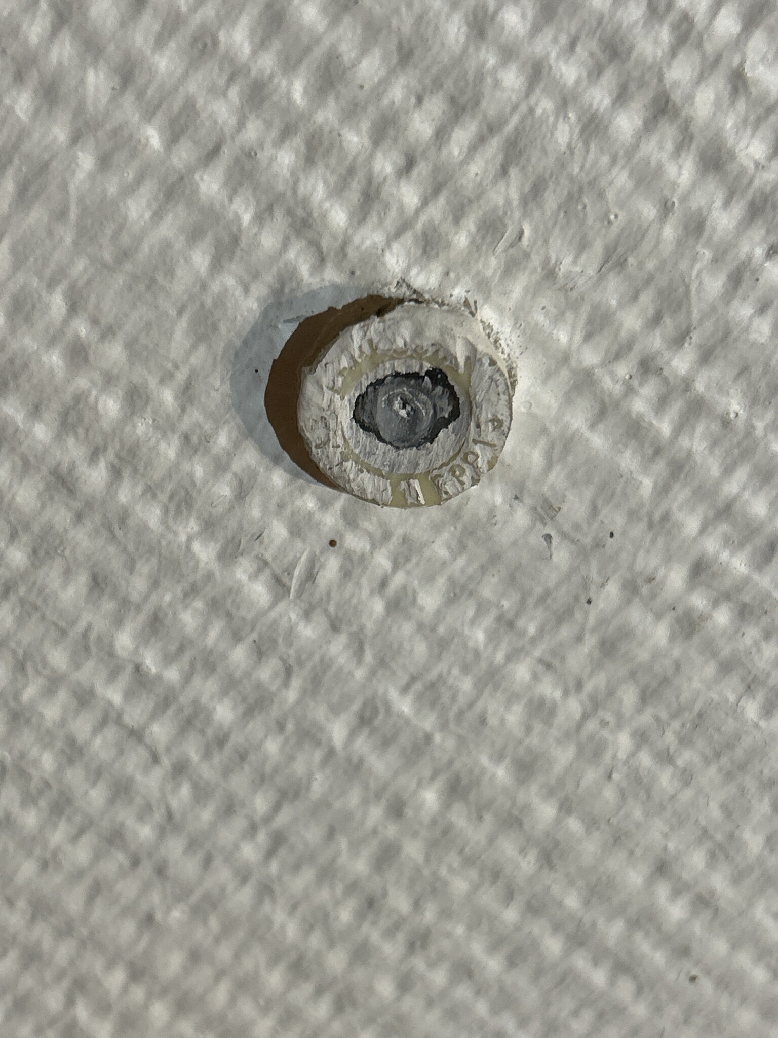

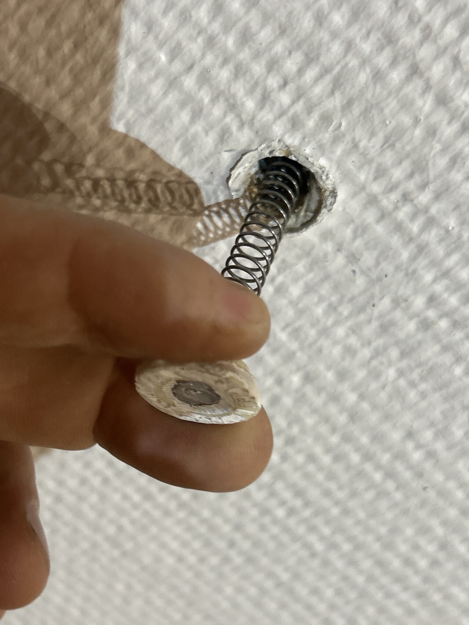

Hade inte tänkt på att detta fanns i mitt tak innan jag gav mig på att måla om? Aldrig sett något liknande. Kan jag bara ta bort det?

Gammal plugg.

Hur funkar den?

Kan vara en form av Duomax, har för mig att en tidig modell hade en fjäder i ställer för som nu, plastspiral.

Vete tusan faktiskt. Det är någon form av bricka som hålls fast mot taket genom en fjäder som på något sätt fäster mot insidan av taket.

Jepp som sägs i # 7 , så är det nog vingar som fälls ut ovan takskivan. Bara klippa fjädern och peta in , samt spackla.
