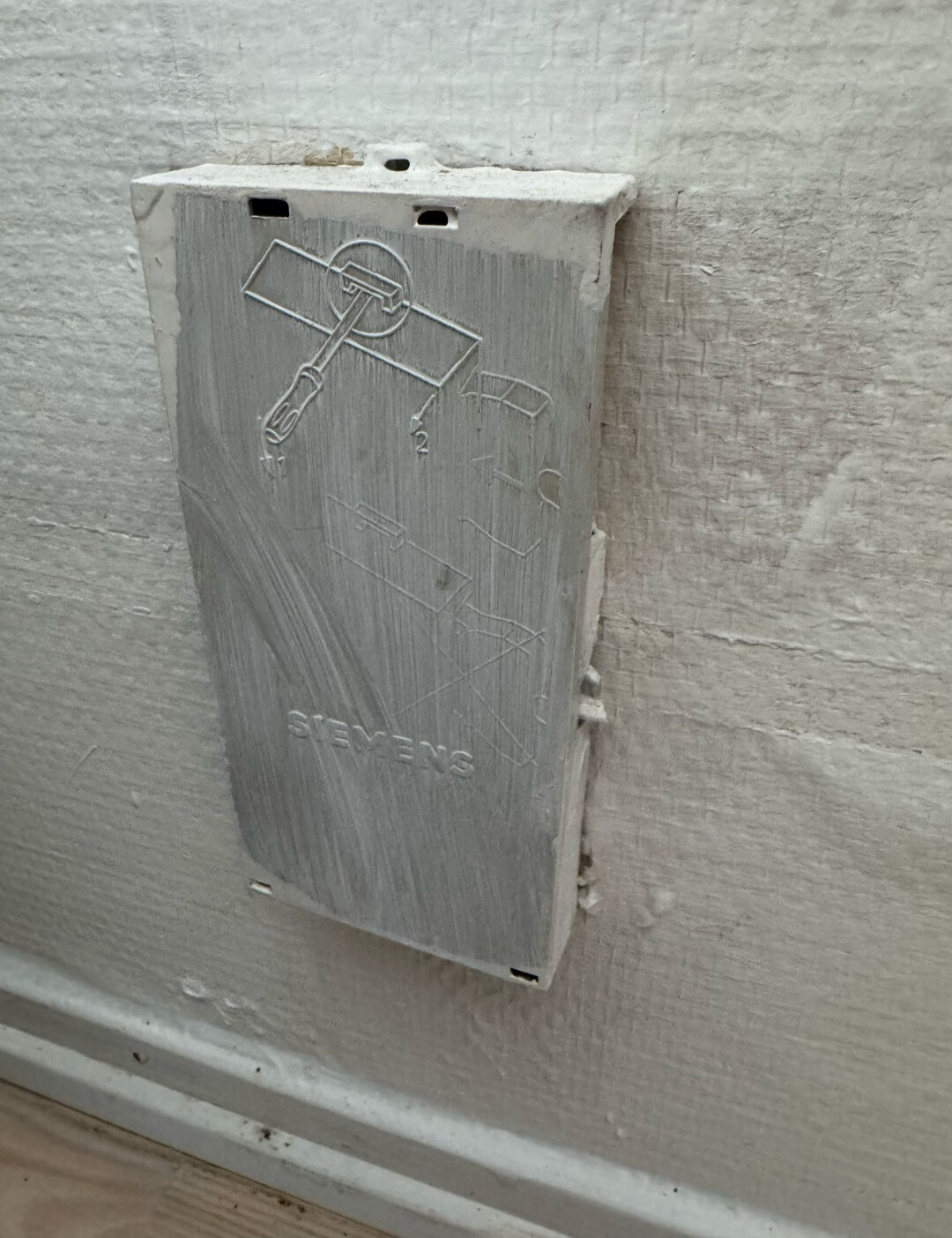

Frågar åt en ny inflyttad kompis som skickade detta och som finns i 4 rum?
Finns inget modellnummer eller strömkabel.
Trodde det var router men tydligen inte.
Tack på förhand

Skulle kunna vara plintar till elelement.
Som använder elkablar som kommer ut från väggen?

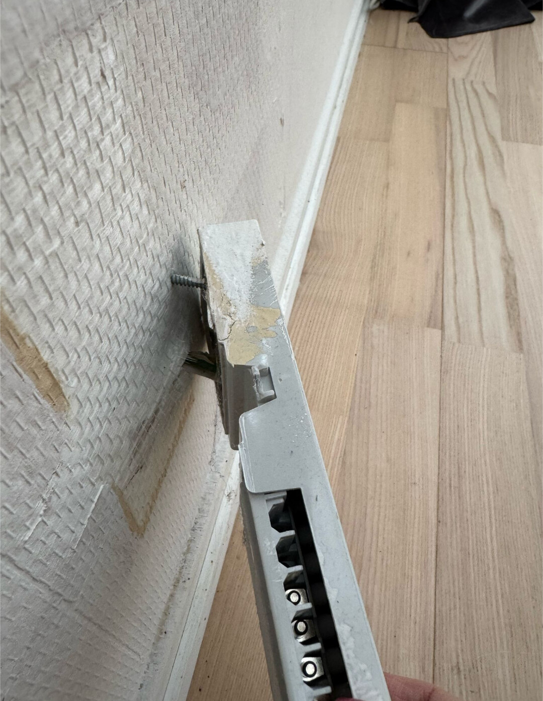

Ser ut som det ja. En dosa som man hänger ett element utanför med en kontakt man stoppar i denna dosa. Det lär va spänning på stiften du ser så peta inte där...
Läs ex denna
https://www.byggahus.se/forum/threads/hur-koppla-in-element.354635/

Tack för all hjälp.
Ber min kompis att inte ta bort det och inte röra elen då.
