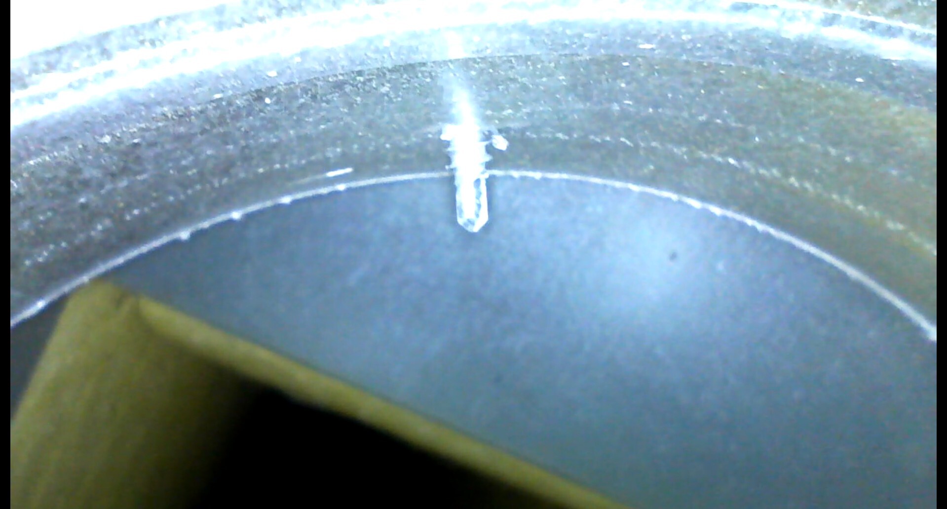

Vet ni vad detta är för del av FTX systemet?
Tycker det är konstigt att det är mindre och är isolerat. Det är frånluftsröret.
Närbild på ett ventilationsrör med en inbuktning och en skruv, troligen en del av ventilationssystemet.

Menar du den rektangulära delen? Ljuddämpare är min gissning isf.
Stort tack, så klart.... Då borde man kunna misstänka att jag kommit rätt nära aggregatet kanske? Är filmat ifrån badrummets frånluft. Känns ologiskt att ljuddämparen skulle placeras nån annanstans tänker jag!
Tycker det är märkligt att glasfibern är blottad, är detta normalt verkligen funderar man på.. Fukten borde ju fastna.
Tja, du har väl rätt att man ofta sätter en dämpare direkt efter aggregatet.
Ofta har du materialet som dämpar ganska "exponerat", i de dämpare jag kikat in i sitter det ofta ett stålgaller och sedan "dämpmaterialet".
Fukt fastnar väl lika mycket som det torkar ut....
