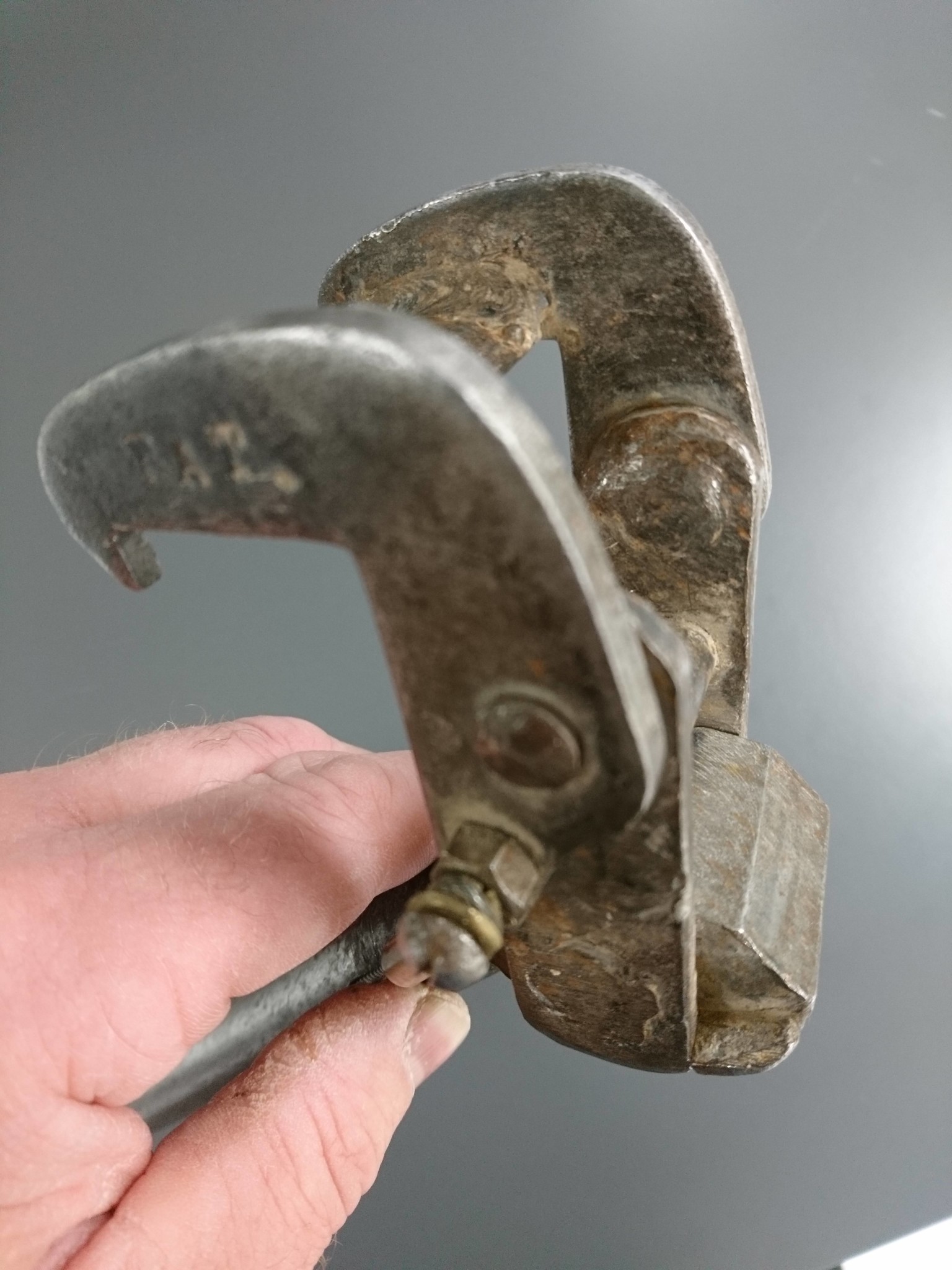

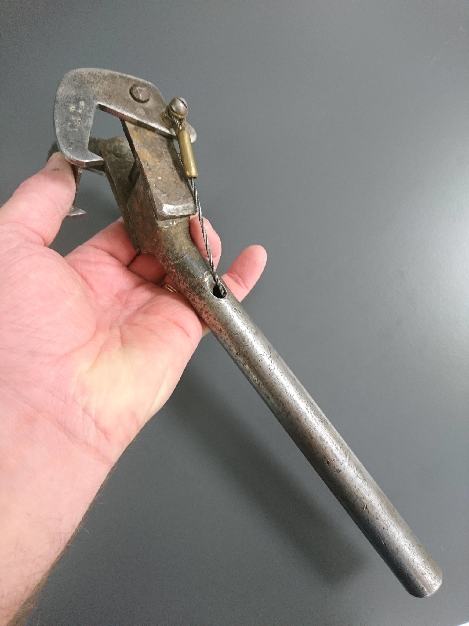

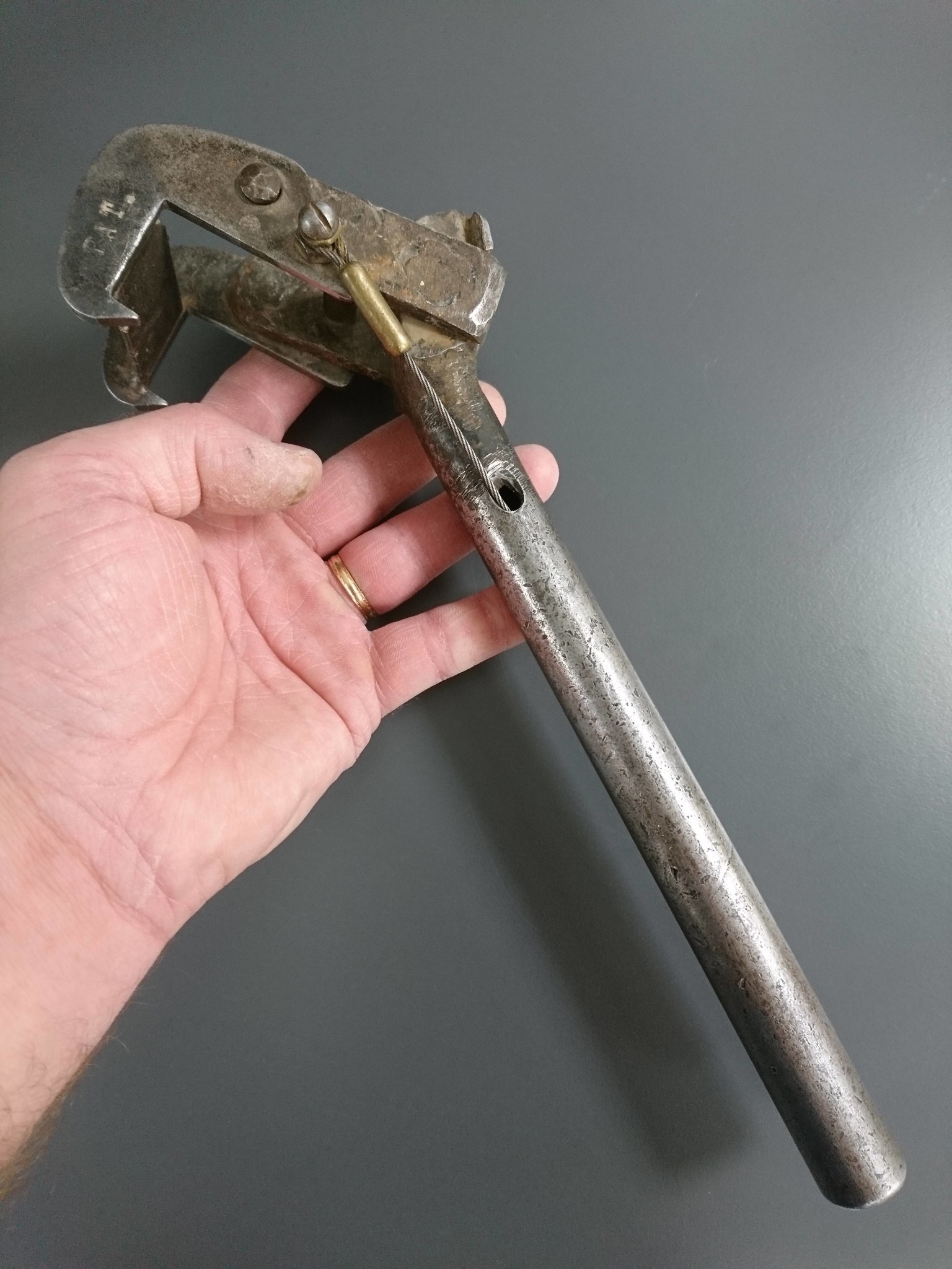

Vet någon vad detta redskap eller verktyg är till för?
Det är ledat på 2 ställen.
Enda texten är "PAT" , inga siffror.
Det är knappast hemgjort, urstansningen för fjäderfästet antyder att det är gjort på fabrik.

Det är för att sträcka bandjärn när man bygger gjutform för betongväggar.
Det ska sitta en distans som håller isär formsidorna och bandjärnet ska hålla ihop formen när man häller i betongen och vibrerar.
”Haken” sätter man över en regel och bandjärnet i klämmen sedan drar man och spikar fast järnet.
Protte
Bjober och 1 till
Det stämmer. Jag har en likadan och använder den ibland. I brist på det här verktyget kan man använda en rörtång.
