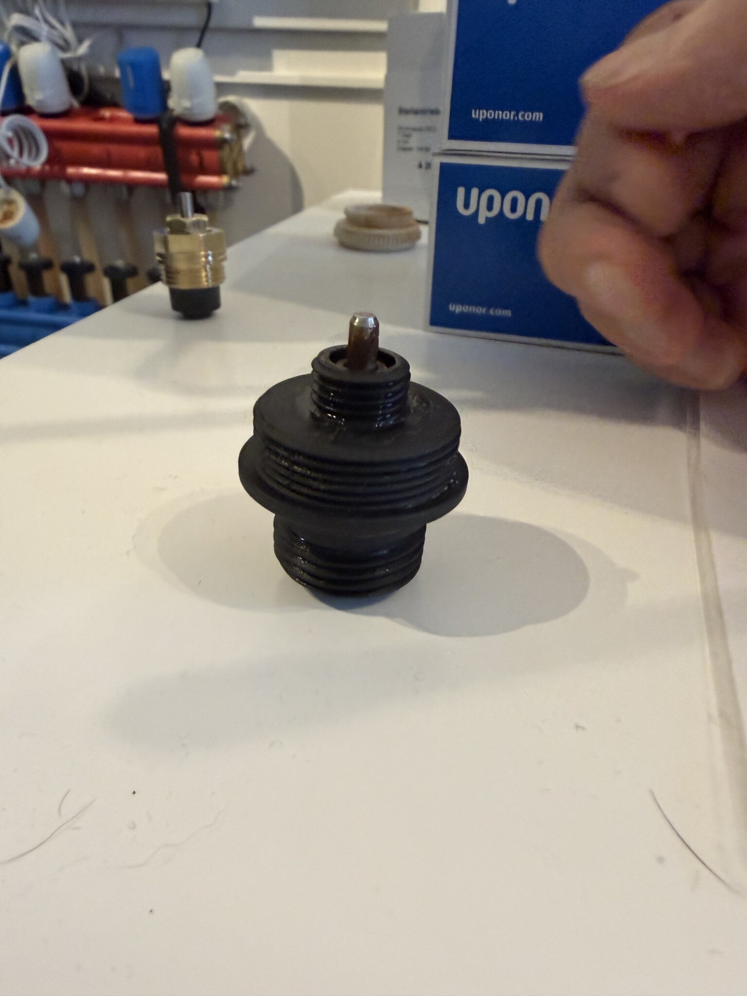

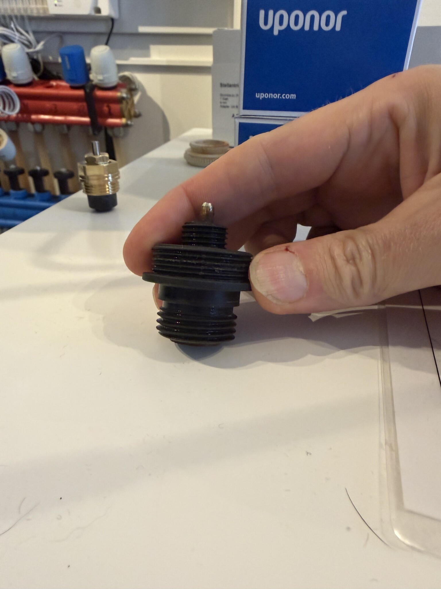

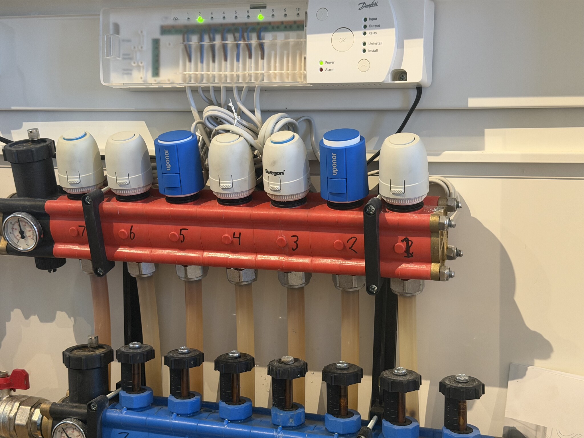

Har följande golvvärme fördelare och en ventil som läcker.
Men vad tusan är det för märke och vart hittar man en ny ventil?
Nån som kan sprida ljus över denna?

Hej och välkommen till forumet på Byggahus @Tazzen
Det verkar som det är en äldre Rehau-fördelare.

Tusen tack! Jag visste väll att det skulle va bra att joina denna sida!
Ska fiska vidare efter en ventil nu då ❤️

Jag får nog be om hjälp att hitta ventiler till denna gamla historia.
Någon som vet vart de finns?

Jag hittar inget matnyttigt heller. 😟

Har samma problem med läckande ventil. Ifall lösning finnes så är jag oxå intresserad eller om någon sitter på en begagnad fördelare att plocka ventiler ifrån.
Jag kommer byta ut min värmefördelare för att spara alla reservdelar till den andra på nedervåningen. Har nu lagt en vecka på att jaga.
Helt otroligt att man här verkar gjort nån special lösning som sen försvunnit på marknaden.

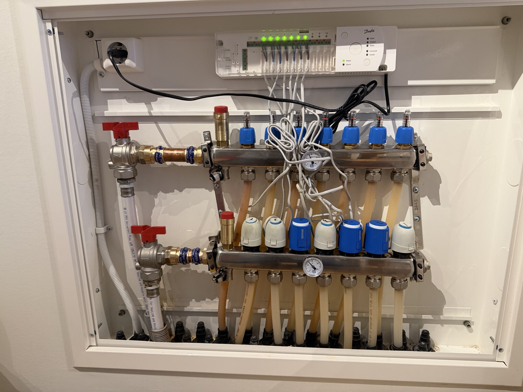

Tja! Har nu bytt till LK 7 slingors. Gick smärtfritt för rörmokaren att byta. :)
Det passade ju inte i original fästena men formfaktorn är mindre på LK så inga utrymmesbekymmer.

Tack för uppdateringen. Returslangarna på golvslingorna på min installation är inte jättelånga på delen som kommer upp ur betonggolvet. Såg att c/c på slinganslutningen är 55mm på den gamla. Det var inga problem att få slangarna att passa in på LK som har c/c 50mm? Kunde rörmokaren montera ny direkt i alla gamla anslutningar utan att dra om något i gamla installationen.
Har du ett foto på nya installationen så skulle jag gärna titta på det.

Montaget i skåpet sitter lite snett mot original LK. För att passa mot inkommande å returen. Inget som stör mig. :)
