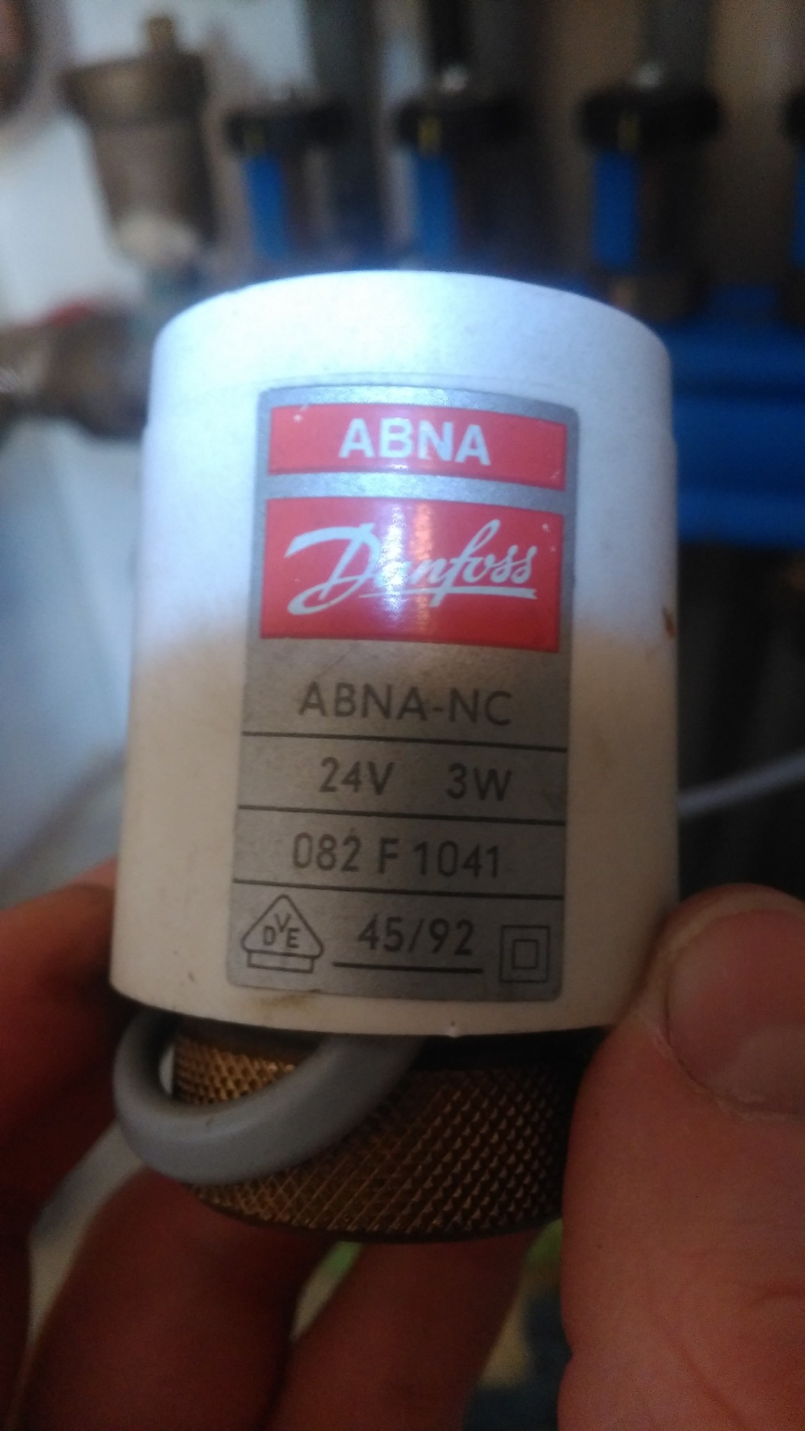

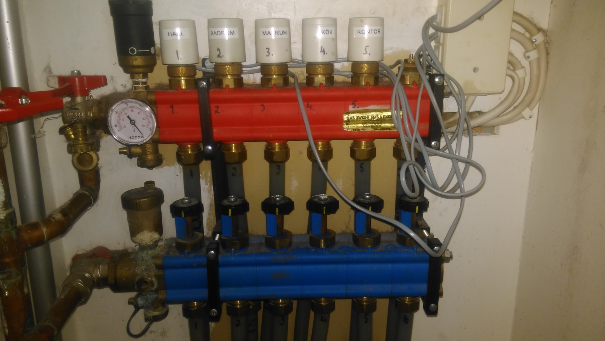

Jag har fått problem med en slinga i golvvärmen som inte blir varm.
Tror det kan vara en manuell ventil som måste fastnat. Kan man ta upp den och kolla vad som har hänt? Det är slinga nr:3 mitt i.
Mvh Thomas.

Normalt sett kan man bara "bryta" loss kontrolldonet. Då ska slingan öppnas helt. Alternativt kan du koppla loss kabeln och då ska det också öppna (eller åtminstone är de flesta kontrolldon NO) men har den fastnat händer ju ingenting.
Den är påklämd runt en klämring så den kan sitta rätt rejält men kolla om det finns någon spärr först. På mina LK finns en liten spärr man trycker in så går de att dra loss.

Uponors styrdon verkar lägga av efter sådär 10 år. Jag har snart bytt samtliga. Så 20 år låter som bra grejor.
