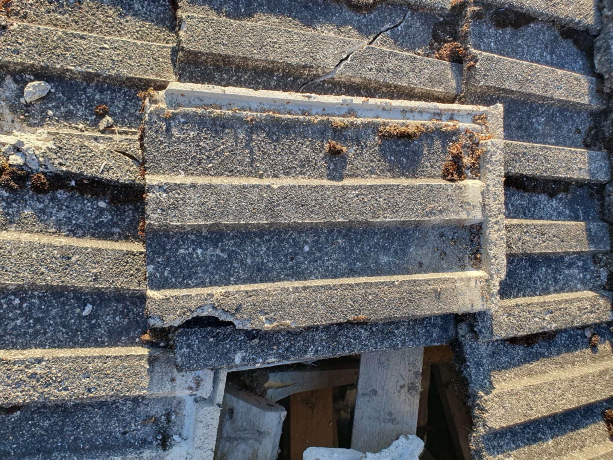

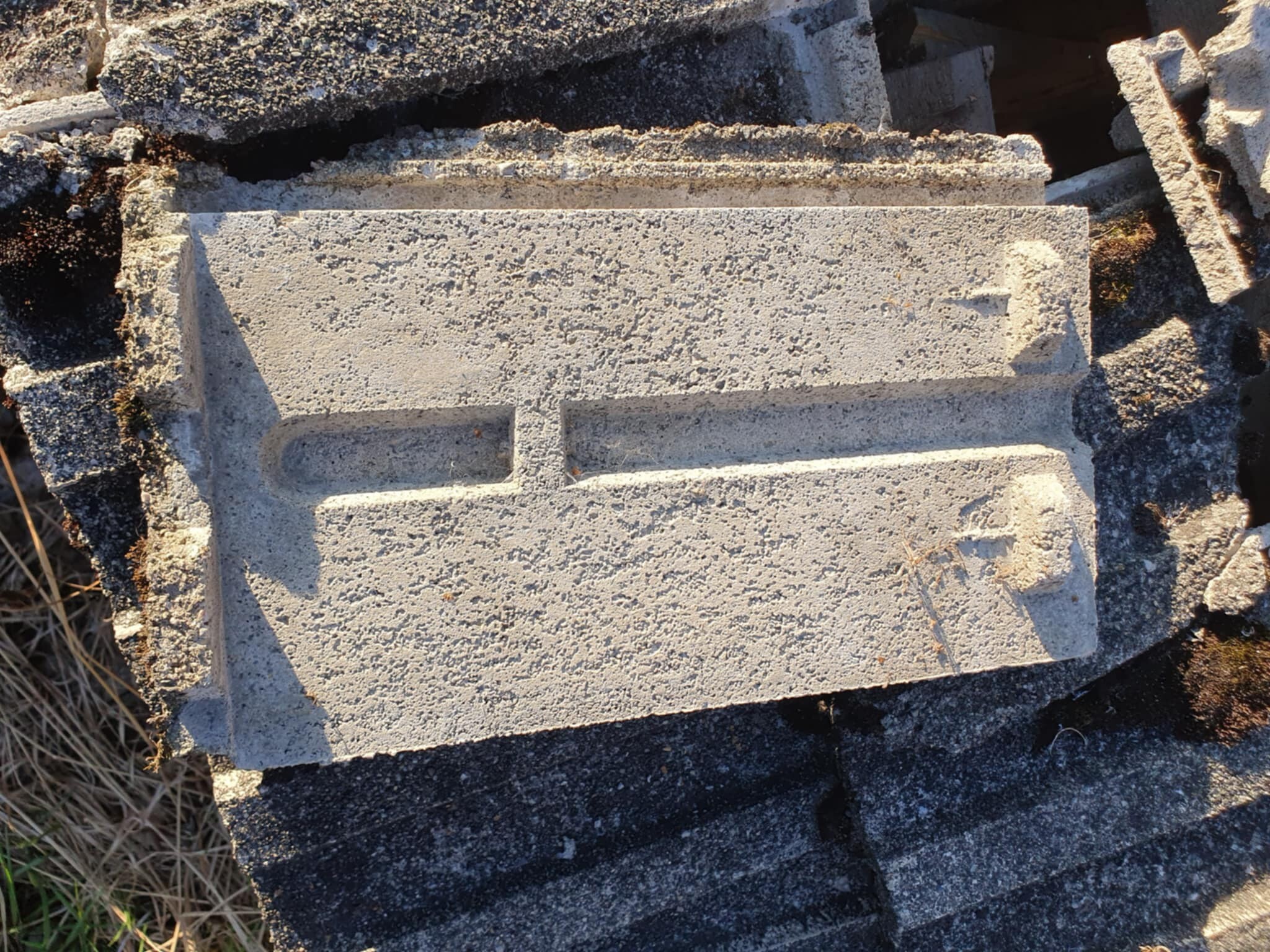

I samband med att vi städar upp en gammal raserad ladugård finns mängder av takpannor i betong av en modell som jag aldrig sett förut. Någon som vet vad det är för modell, när de användes och om det kan finnas intresse för dem?

Jag vet inte vem som gjort dem, men jag har sett att de förekommer i Njurunda trakten.

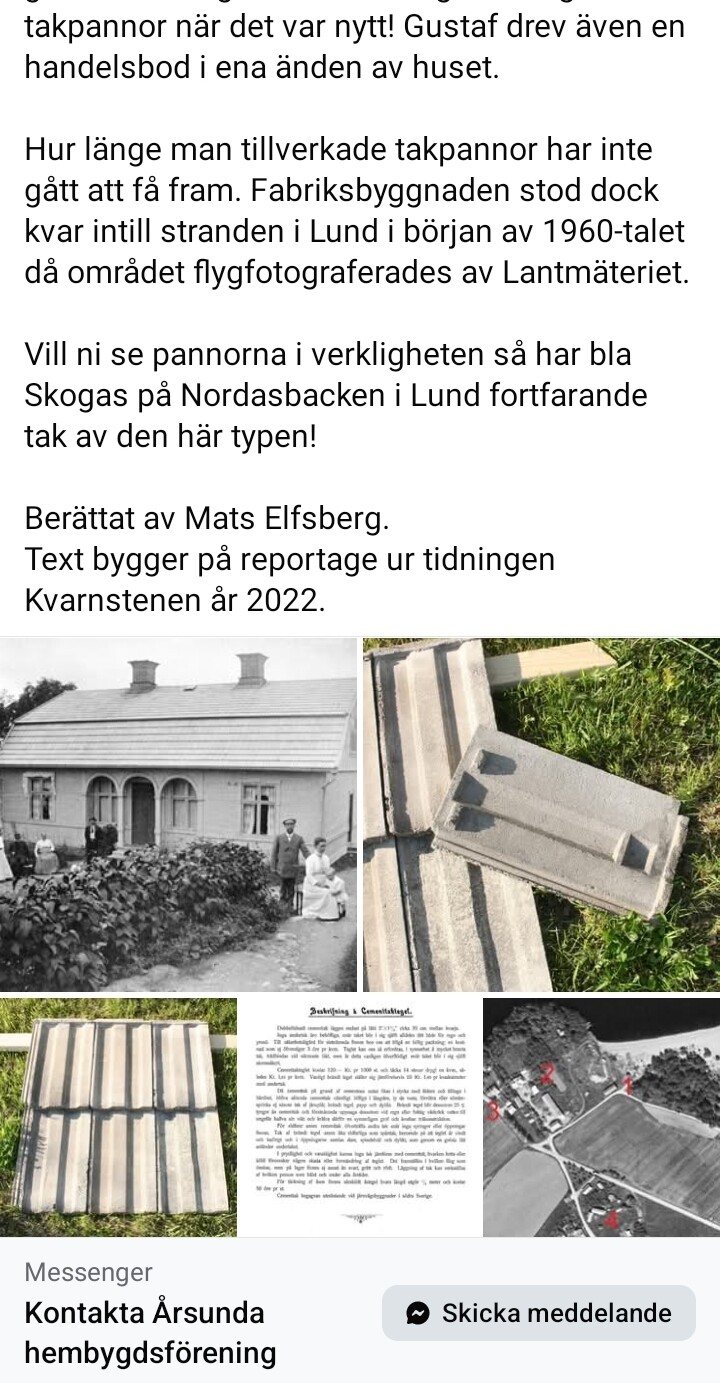

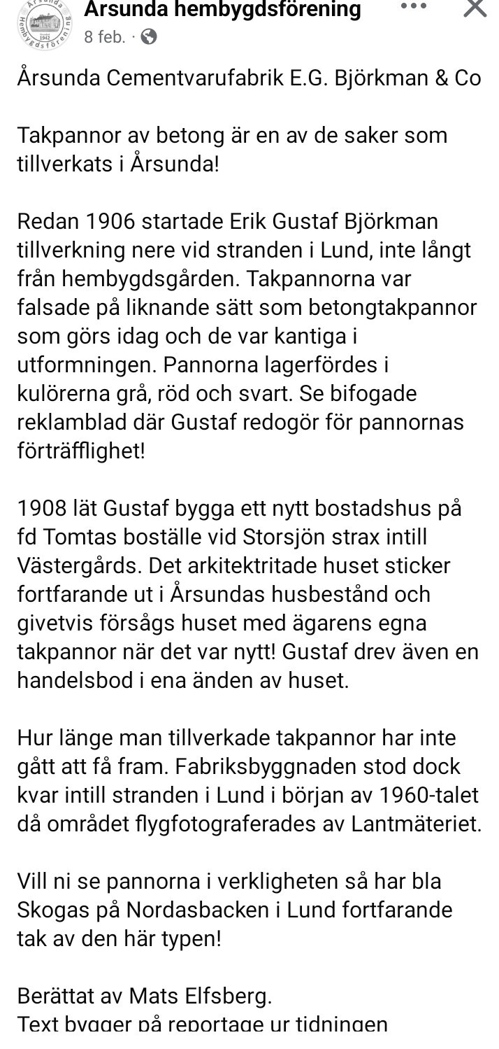

Är detta till hjälp?
En informationstext från Årsunda hembygdsförening om Årsunda Cementvarufabrik och tillverkning av betongtakpannor av E.G. Björkman & Co.
Historisk bild av hus med tegelpannor och människor framför, tillsammans med närbild på takpannor och fabriksfoto från 1960-talet i Lund.

Takpannor av eternit som innehåller asbest är mycket tunnare än betongpannorna på bilden.
