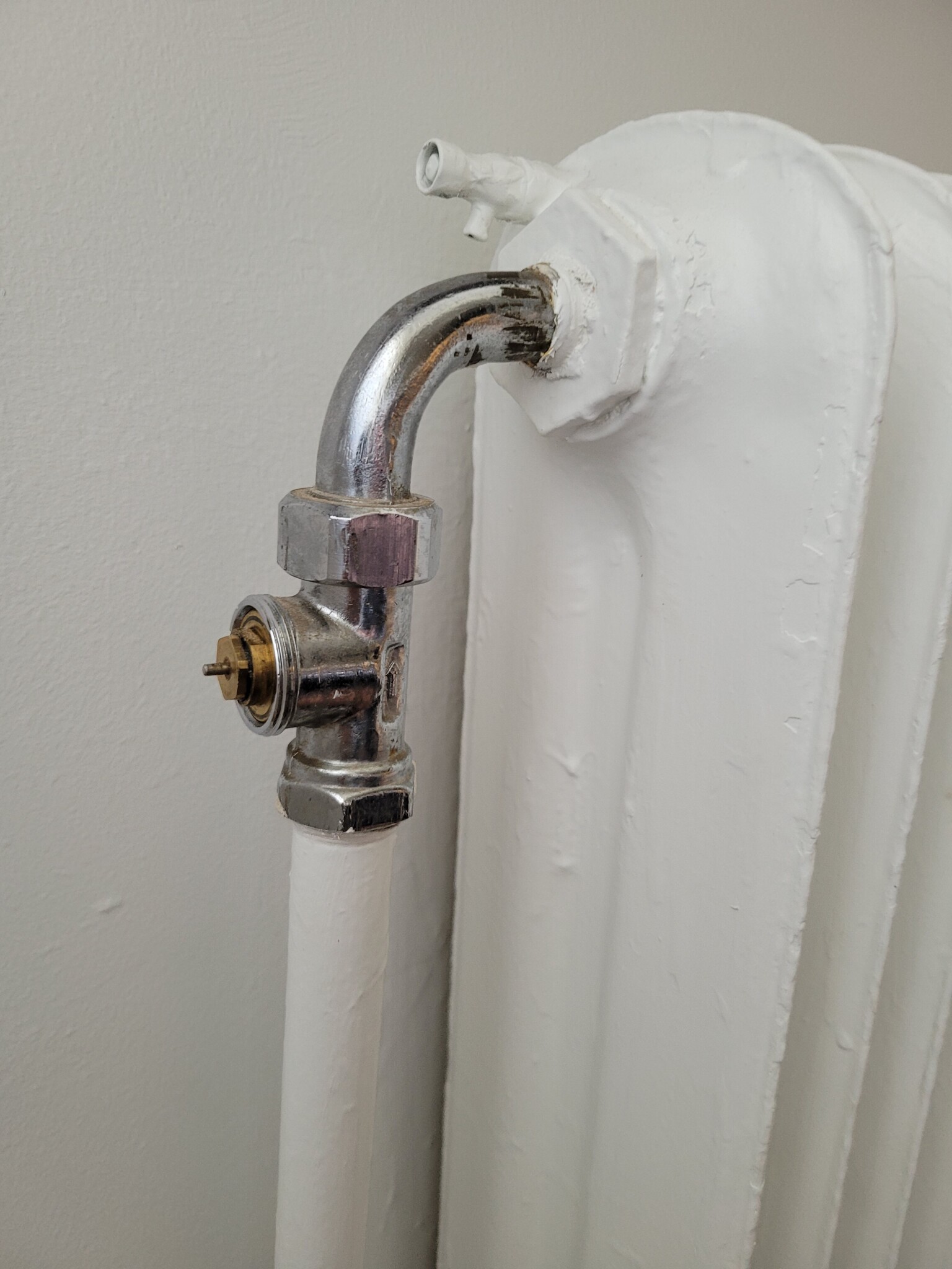

O Olle90 #1 Medlem · 2 inlägg 4 okt 2025 11:26 Olle90 Medlem 2 inlägg 4 okt 2025 11:26 #1 Har köpt mma termostater 28mm. Gängan passar men thermostaten bottnar så behöver någon adapter vet någon villken som jag behöver ? Inloggade ser högupplösta bilder Logga in Skapa konto Gratis och tar endast 30 sekunder #vad-är-detta
Demmpa #2 Husägare · Kalmar · 26 219 inlägg 4 okt 2025 12:09 Demmpa Husägare Kalmar 26 219 inlägg 4 okt 2025 12:09 #2 Hur såg den gamla termostaten ut? Står det någon text/symbol på baksidan av termostatventilen? Det finns minst fyra olika adaptrar för M28×1,5 Rot-boken från Purmo, är troligen till hjälp, https://www.purmo.com/public/prod/b...77f630af3b/sv-se-files-mma-rot-boken-2020.pdf
