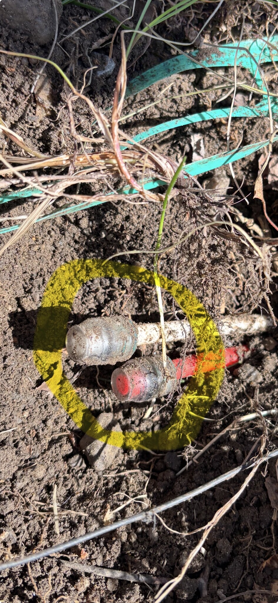

Grävde lite i ena hörnet av fastigheten för att plantera lite. Stötte då på dessatvå kablar samt ett sånt där ”varningsband”.
Två jordiga kablar och ett gult varningsband syns under marken, omgivna av jord och växtrötter. En tunn tråd ligger nedanför.
Vad är egentligen detta för kablar (vet ej om varningsbandet är för dem). Ett AI-svar var att det var bevattningsslangar, kan det verkligen stämma?
Löper en ytterst tunn ”pianotråd” där i närheten också. Den syns i nedre delen av bilden.

Pianotråden är eventuellt din fiber som gröna markerings/sökbandet varnar för. Undvik att klippa fibern …

Vi har fiber via stadsnätet. Tyckte det var en märkligt klen tråd. Klippte den inte och vår fiberanslutning fungerar. De två feta kablarna/slangarna med lock då?
Och detta låg alltså relativt grunt. Kanske omkring 10 cm under ytan.

Det är tomma dukter att blåsa fiberkabel i. Förmodligen har de grävt ner en bundling med fyra dukter i fram till din tomt men bara använt en till dig och eventuellt en till en av dina grannar. Dessa två bör bara orange och gula. Du borde hitta dom om du gräver lite till.
Den gula tunna tråden är en sök tråd. Man lägger på en el signal på den så man kan hitta fiberdukterna i jorden.
Brukar vara en rostfri tråd med gul plast på .
