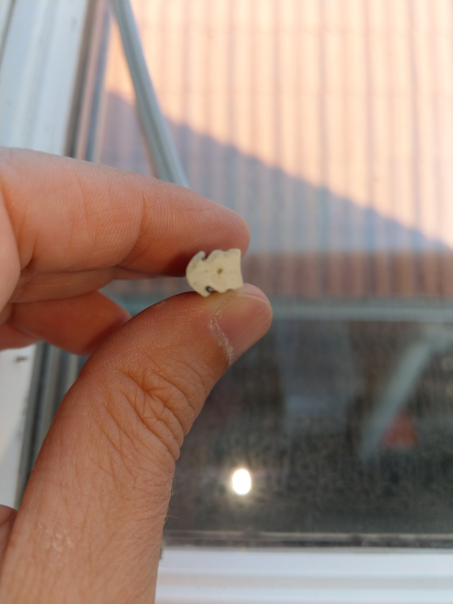

Ska byta fönsterkassett i ett fönster och den tätningslist som sitter i fönstret idag tänkte jag byta samtidigt då den är torr och har krympt ihop lite. Jag har försökt hitta samma sorts tätningslist på diverse vanliga byggvaruhus men utan lycka. Är det någon som känner igen den här sortens profil och vet var man handlar en sådan? Bredden är 6 mm, se bilden där det med bredden menas sträckan mellan tumme och pekfinger.

https://www.kuntze.se/ är också bra

Det finns lite olika glasningslister som ser olika ut men fungerar på samma sätt så den behöver inte lika ut men den ska var minst 1cm längre än där den ska sitta.
Glasmästaren brukar oftast foga då de inte har liknande lister med sig, en silikonfog eller liknande brukar bli bra.
