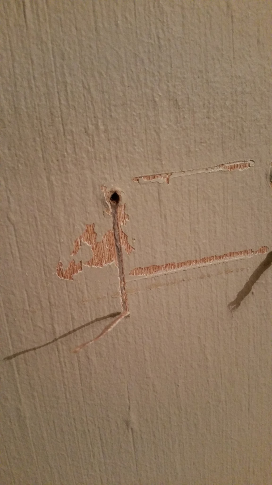

Har precis köpt hus och ska försöka renovera vardagsrummet innan vi flyttar in och upptäckte insåg att det inte var vanlig papperstapet som satt på väggarna.
Är det någon här som vet vad det kan vara för tapet samt hur lätt/svårt det är att riva ner? På vissa ställen kan jag känna att det släppt från väggen medans på ställen känns det som det sitter som berget.
Uppskattar all hjälp vi kan få!

Ser ut som att det är målat på tapet med struktur?
Vad är det för väggar? Om det är gips skulle jag överväga att ta ned den och sätta upp ny. Jag tror du får ganska mycket jobb för att få de där väggarna bra annars om du är petig.
Annars hade jag rivit ned så mkt jag kunnat. Slipat lite. Rollat över allt med lösningsmedelsburen spärrgrund. Bredspacklat. Slipat. Bredspacklat. Slipat. Fogat hörnor och så vidare. Grundat. Färdigstruket * 2.
Riktig fullösning är att bara spackla över skadorna och rolla med grov roller. I bästa fall sitter tapeten tillräckligt. Men då får du leva med strukturen och att du får en jämnare yta där du spacklat.

Tack för de snabba svaren!
Tror det är masonit skivor som sitter bakom. Ja, något typ av struktur tapet är det... Det är som strån/snören som är målat över...
Funderar på hur jobbigt det är att riva eller om det är lättare att skruva upp reperationsgips över?

Är det inte en klassisk vävtapet, som sedan målats över?

Vi hade strukturtapet på spånskivor i större delen av vårt fritidshus när vi köpte det för några år sen. Vi valde att sätta renoveringsgips över alltihop. Det blev helt ok. Kan bli lite meckigt vid dörrfoder och eldosor eftersom det bygger några mm men det går ju att fixa.
Ett tips är att kolla att alla kopplingsdosor är synliga och inte dolda bakom tapet innan ni sätter skivorna. Annars kan det bli lite jobbigt den dag ni vill byta elen...
