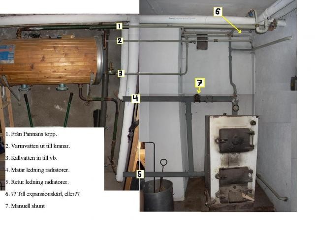

Så till problemet.... Den är bara kopplad till en varmvattenberedare av modell äldre trätunna ser det ut som. Med andra ord så får jag elda som bara den för att få värme i huset på kvällen för att sedan vakna i ett kallt hus på morgonen (tänk hur det blir till vintern...).

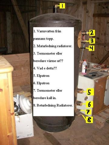

Men....jag hittade en tank i Ladan som jag tänkte att jag skulle koppla in (den e ju gratis).
Bifogar bild.
Är det varmvattenberedare i denna eller inte?
Om inte så kan jag ju ha en elberedare, men hur kopplar jag in denna tank?
Jag har numrerat anslutningar och skrivit vad jag TROR det är. Kan någon rätta mig snälla?
Bifogar också bild på pannan och hur den e kopplad.
Det finns inte någon cirkulationspump till systemet utan går på självcirkulation och det verkar funka bra (trodde jag inte på innan), men när jag kopplar tank, måste det inte vara en pump och en riktig shunt då och vart skall jag isåfall sätta dessa grejor?

Jag förstår att det är kallt på morgonen. Pannan kyls av snabbt.
Ang tanken så tror jag att:
1 Värme från panna
2 Skulle mycket väl kunna vara en kopparslinga som ger varmvatten. Kolla genom att blåsa i röret så kommer luften nog ut i 3. Detta är VV ut.
3 Om det nu är en varmvattenslinga i pannan så är det här du leder in kallvatten.
4 termometer
5 elpatron
6 elpatron
7 termometer
8 Retur från element
Laddomat 21 fixar den laddningen av tanken
http://www.termoventiler.se/default.asp?webb_ID=170&webbsida_ID=2&u1_ID=13&u2_ID=15
På Termoventilers hemsida hittar du även bra kopplingsscheman.
