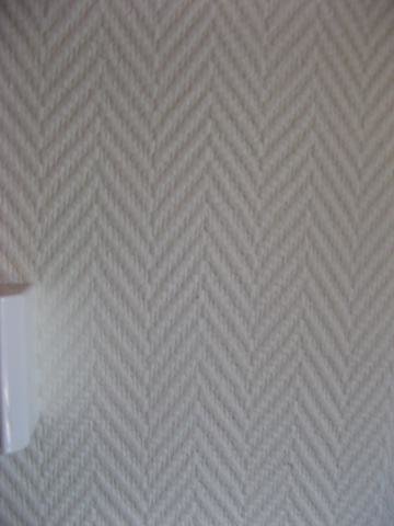

Vi vil tapetsera om hemma, men vet inte hur vi ska få väggarna släta. Det sitter nåt som vi trodde var strukturtapet, men sen såg vi glasfiberväv i en affär som var exact lik det vi har på väggarna. Har bifogat et närbild på en av väggarna. Är det målat glasiberväv? Har hört att det inte går att ta ner glasfiberväv, stämmer detta? Hur gör man då för att få en slät vägg som man kan tapetsera? Eller är det bare ett strukturtapet?
Beroende på tapetens kvalitet - den ni ska hänga - kan det behövas två bredspacklingar för att fiskbensmönstret i väven inte ska "lysa igenom" tapeten.
Som alternativ till bredspacklingen finns det "återställaren"...
