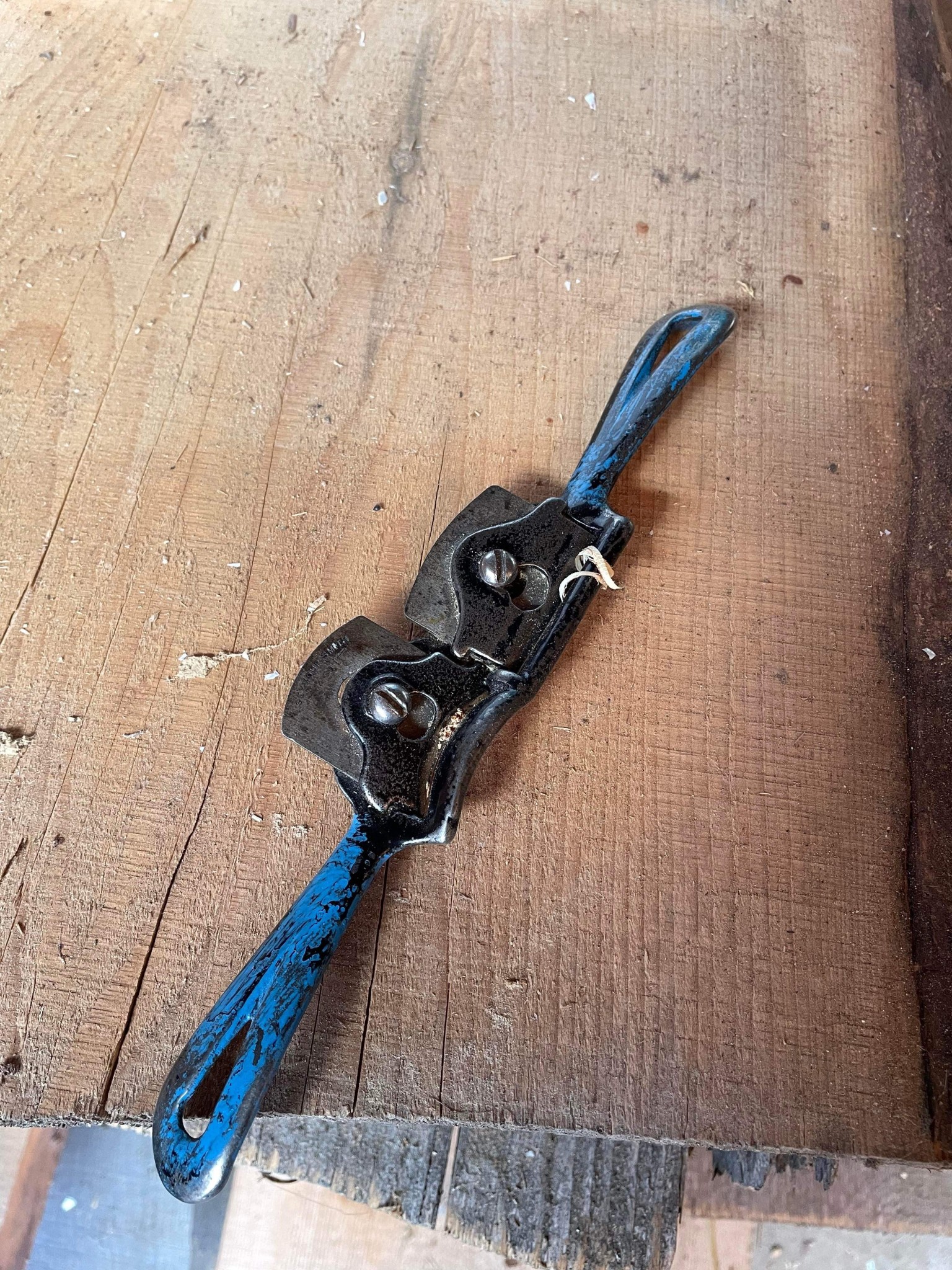

Min kompis städar ut en gammal verkstad och har hittat en ovanlig hyvel. Jag gissar någon form av spån/profilhyvel. Är det någon som har mer information om vad denna kan användas till?
  • Gammal blå profilhyvel på träyta, använd för att forma och släta ut trä.
Microkatten
Det är helt enkelt två spånhyvlar kombinerade till ett verktyg. Kolla om det finns några märkningar, som t.ex. denna Stanley No 60 spokeshave.
Spånhyvlar används för att hyvla kurviga och/eller runda (konvexa/konkava) trästycken.

Vet du om det finns något andrahandsvärde i hyveln?
Microkatten
Värdet på gamla spånhyvlar ligger i allmänhet på loppisnivå upp till några hundralappar. Det gäller även dubbelblad-varianten vad jag kan se efter lite googling.
Spånhyveln verkar lida av att vara lite missförstådd och uppfattas vara svår att få rena skär med. Efter att ha använt ett par varianter i ett möbelprojekt blev jag riktigt förtjust i dem och vad man kan åstadkomma!
Kolla prisnivåerna på Tradera > Bygg & Verktyg > Verktyg > Hyvlar & Rubank. Vissa modeller är eftertraktade.
