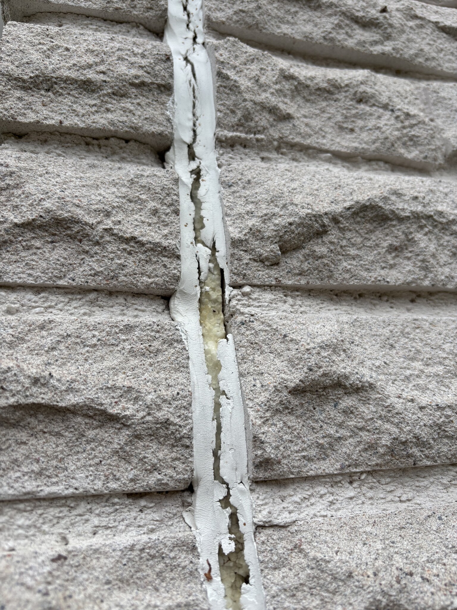

Har ett trähus från 40-tal som tilläggsisolerats och fått mexitegelfasad på 80-talet. Vad är detta för sorts fog? Kan lägga på mer bara för att täcka glipan?

Ser ut som någon typ av mjukfog för fasad.J jarrad1 skrev:
Typ: https://www.bauhaus.se/fasadfogmass...5D4SRym0pLQuZnq41SZhYiEP4fsBHpjkaAiKXEALw_wcB
Det är en dilatationsfog/rörelsefog som låter teglet röra sig..J jarrad1 skrev:
Lämplig fogmassa är en som tillåter mycket rörelser typ:
https://swe.sika.com/sv/loesningar-...ng-sikaceram/fog/sikaflex-402-connection.html
Men du bör skrapa bort det gamla då det har gjort sitt och sedan foga med ny massa, kolla om den nya fogen kräver att man primar för det är lite olika om det krävs..
