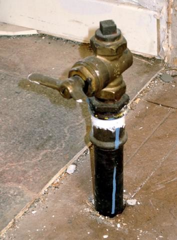

Rev ut vårt gamla kök idag, denna sitter några decimeter från väggen och har helt enkelt suttit inne i ett av de gamla underskåpen.
Huset är ett radhus med fjärrvärme och jag misstänker att detta är ngt gammalt rör för detta. Fjärrvärmen i övrigt fungerar fint med vanliga dimensioner till våra vägghängda element.
Jag kan riva upp del av golvet för att "sänka" ner denna, vill ju med det nya köket inte ha ett oanvänt rör som sticker upp.
Kanske helt ute och cyklar.. Vad är detta för något?

Ser ut so en elementkran modell Ä så kan det ha suttit ett element där?
Kolla med grannarna då husen troligen är byggda efter samma ritning men erat är ombyggt.

Tittar jag på bilden så ser det ut som ett rör som sticker upp genom golvet
Vet ju inte men kan gissa på en pluggad gammal gasledning. Har det funnits gas i området?

Ja, det är ju en variant. Med gasspis alltså. Kanske ska öppna kranen försiktigt och se om det är trycksatt på nåt sätt, med elementvatten eller gas... Är nästna helt säker på att det inte är gas idag i alla fall

Jag har fått bekräftat från föreningens ordförande att det är en gammal gasledning för spis. Nu återstår bara att kolla med Gbg ENergi om dessa ledningar är trycksatta över huvud taget längre (eller kommer att bli i framtiden...)

Japp, det var en gammal gasventil, och Göteborg Energi tyckte det var helt ok att kapa den utan att stänga till den igen, så det var den lösningen det blev.
