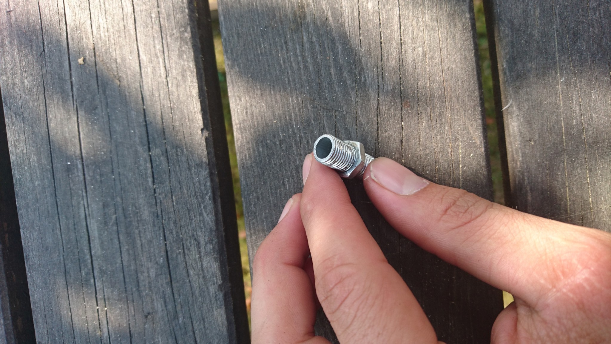

Skulle fixa brorsas lampa och så kapade jag den här lite för kort och behöver en ny. Det är alltså en gängad stav med hål igenom för sladden. Men vet inte vad den kallas eller var man kan köpa en ny. Någon vänlig själ som vet 😀

Jag tror att det här kan vara det du söker
http://www.clasohlson.com/se/Nippelmix/32-3423
Dock så finns dom i olika storlekar, 10 och 13mm tror jag.

Bra att veta är att nästan allt som är gängat i belysnings armaturer är med M10x1 eller M13x1 gänga.
