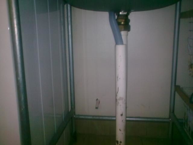

Som rubriken lyder.
Det är mina föräldrars hus.
Bilden är från tvättstugan och köket är bakom väggen.
Det droppar ett par deciliter om dagen.

1. från vvb?
2. från kylen
3. från frysen
4. skvallerrör från diskmaskinen
5. annan skvallerrör
Vad är skvallerrör?
Ett rör som skvallrar om ett ev läckage.

Till vänster står det en vvb.
Bakom vägen är diskhon i köket och sidan om står diskmaskinen.
platt vvx¿
Okey tack.
Ja då får dom nog ta dit en rörläggare för nogrannare titt.
Ett äldre hus? Har de vattenburen värme och pannrum i närheten? Finns isf expansionskärl på vinden? I så fall kan det vara ett skvallerrör från expansionskärlet även om det oftast inte brukar vara inputsat i väggen och oftast mynna ut i pannrummet. Isf ska det komma vatten ur röret om du fyller på värmesystemet
Borde vara vvb i sådana fall så är det normalt.
