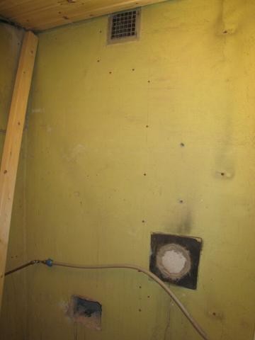

Jag har tre anslutningar till min murstock som inte längre används. Egentligen är det bara hål rätt in i (förmodligen)olika pipor, men ändå...
Den översta är vad jag gissar bara ventilation för att få in ny luft till den gamla pannan. Har jag rätt?
Nästa är igenmurad med någon slags fläns/studs. Tror ni man kan dra ut studsen för att mura igen hålet snyggare, eller är det någon slags anslutningsfläns på en lång pipa i järn (som alltså i så fall inte går att dra ut)?
I nästa hål ligger där fortfarande kvar aska. Den tänkte jag också mura igen.
I den översta och understa är det drag ut ur huset. Den översta hade jag tänkt låta vara medans de två nedre alltså täpps igen. Skulle det vara obra för murstocken att täppa igen dessa?

Kan vara gammalt "vadsomhelst" jag har hål för vattenkokare dvs en sån man kokade vatten i för att tvätta i.
Det är bara att mura igen sålänge man inte pluggar kanalen innanför.
