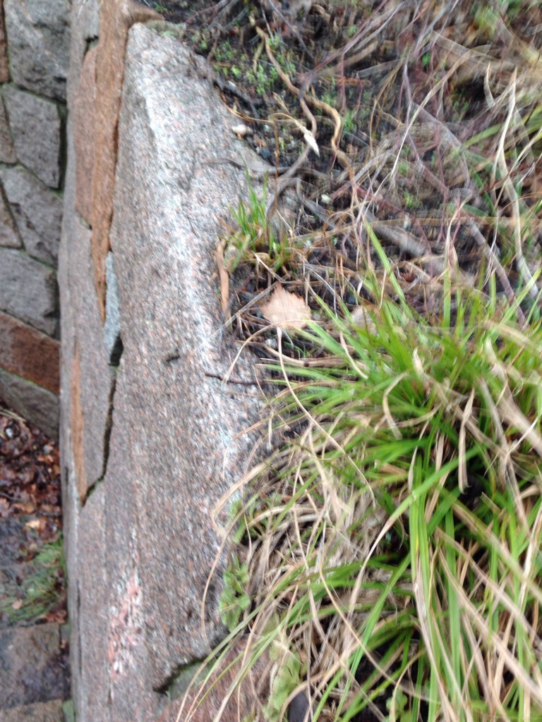

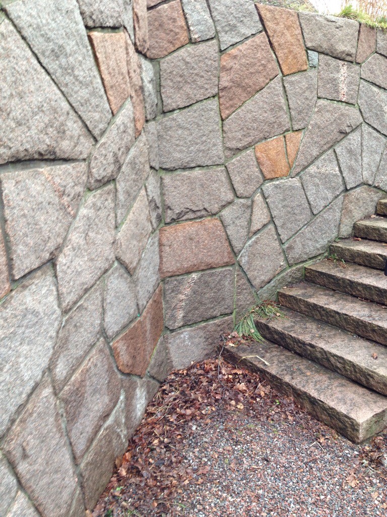

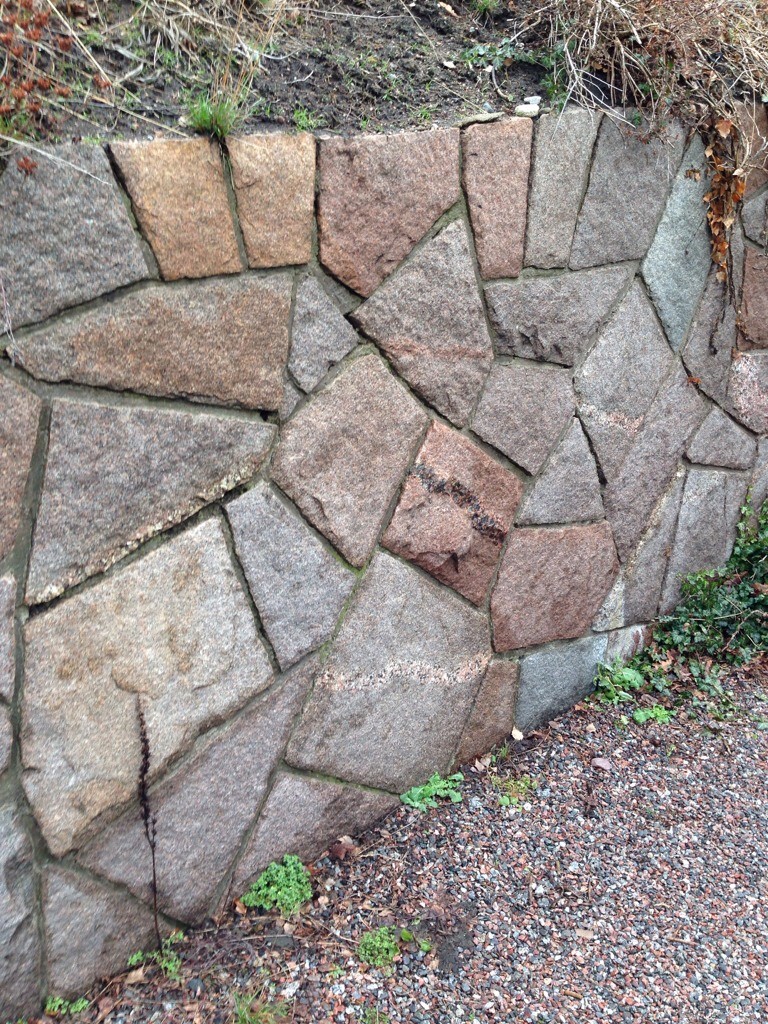

Har en stödmur från 1969 enligt bild.
Vad är det för typ av sten man har använt? Man bygger väl inte stödmurar på detta sätt längre? Den är fortfarande spikrak och lutar inte ett dugg någonstans.
Den ser ut att vara "fejk". Dvs man har gjutit en stödmur som man klätt med sten för att det skall se lite trevligare ut.
Stenen är nog mest sannoligt Granit
Ja efter noggrannare undersökning verkar det vara så. Gjorde man på detta sätt förr? Tog en promenad i området och noterade flera liknande murar. Vad är livslängd på en sån här konstruktion?
