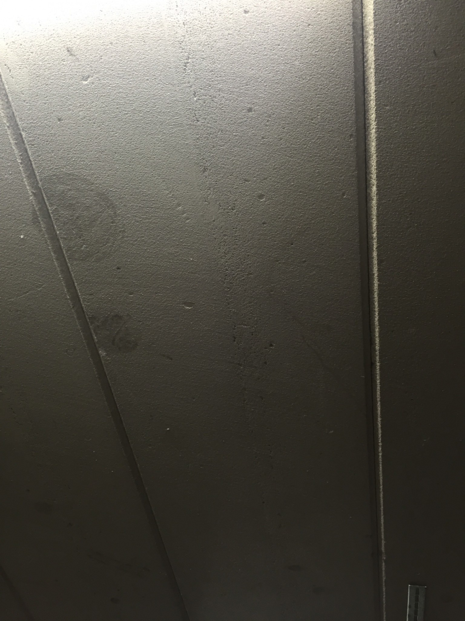

Hej bifogar bild på vardagsrum golvet/källar tak undrar vad det är för material och hur mycket håller det för.
Mvh
Siporex/ytong/lättbetong.
Vad det håller för är ju lite svårt att svara på förstås.
Typiskt Siporex.
Tack för snabbt svar. Ok men klarar det 100 kg eller 1 ton. Tänkte ha böcker å ganska mycket plus lite annat. Vet inte hur mycket de tål.
Omöjligt att säga då vi inte känner till tillverkaren och när det är byggt. Mitt lättbetongbjälklag skall hålla för 400kg/kvm enligt tillverkaren. En gammal norm för bostäder är 250 kg/kvm vill jag minnas, så det borde det klara iaf.

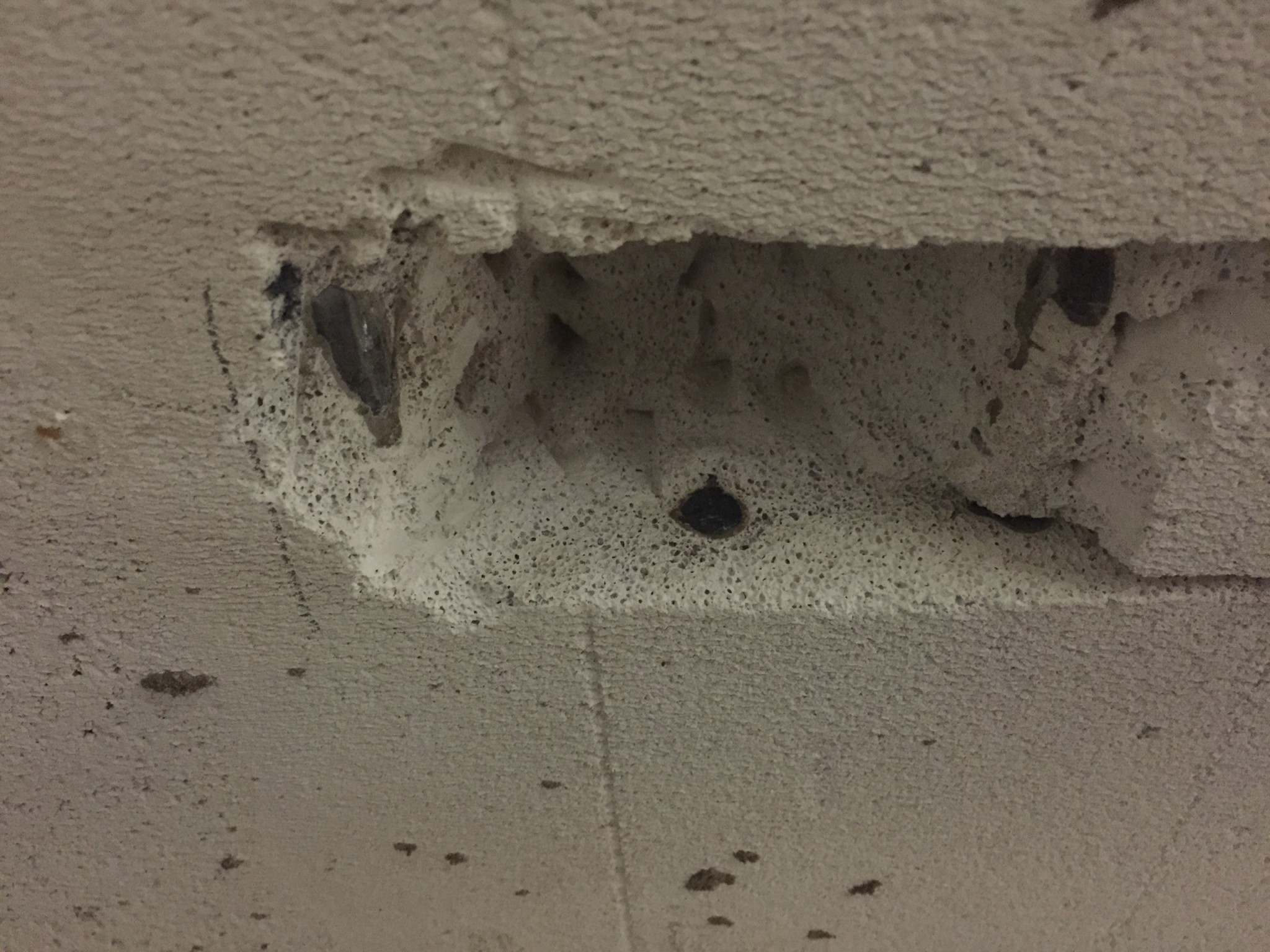

ser ut som om armeringen är kapad vilket inte är bra, om det är mitt i rummet kanske du inte skall belasta det området allt för mycket.
Armeringen e kapad vid element rören. Endast ute mot ytterväggen. Ok så då kanske man inte ställa något som väger 500 kg på 2*1 m :) då kanske de går åt pipan.

Om du har någon tung pjäs, ställ den efter yttervägg då skall det inte vara nåt problem.
Tack tack då borde de funka å ställa en så tung grej jämter yttervägg.
