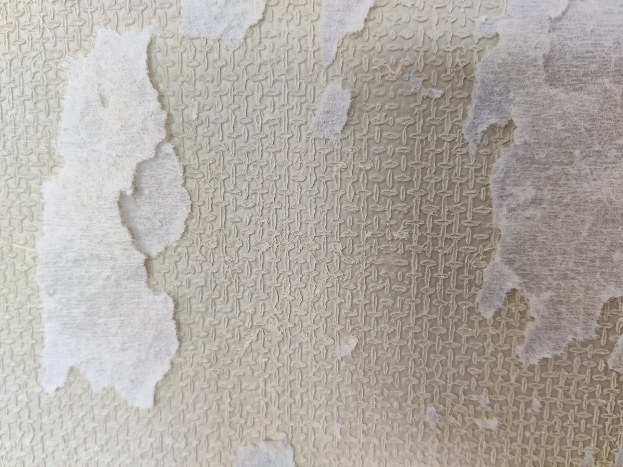

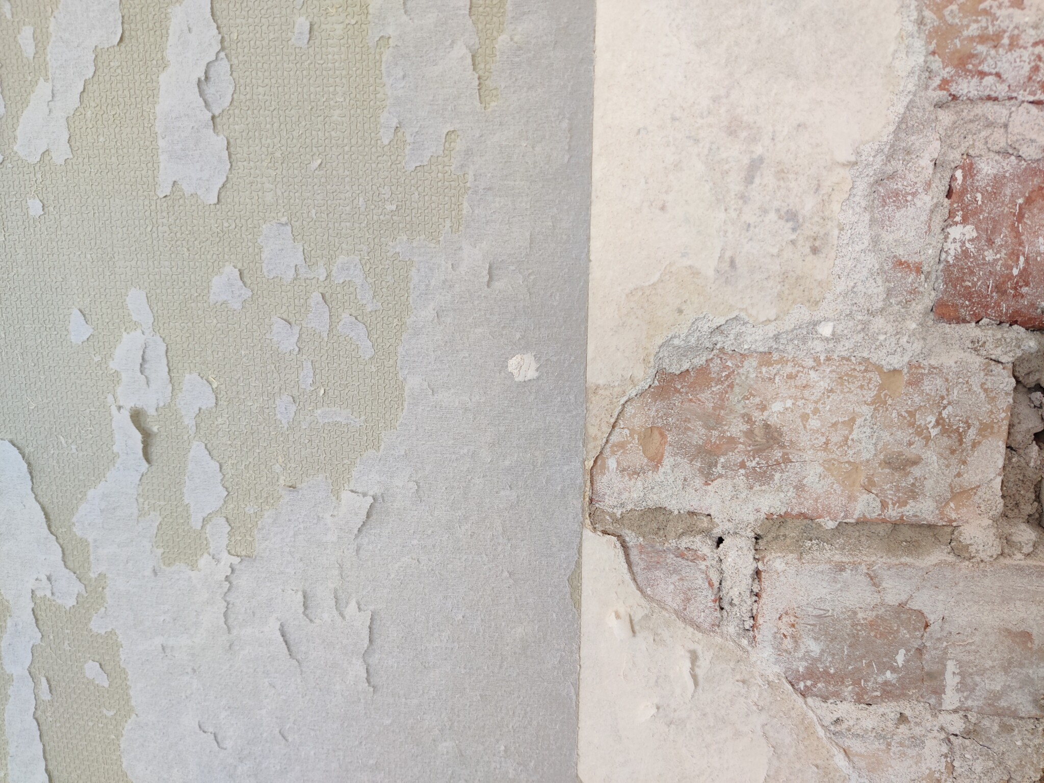

Började plocka ner tapeter och hittade följande under, en grönaktig lite mönstrad duk som satt på något ljust puts som sedan lossnat från tegelväggen och kom ner i cm stora bitar. Någon som vet vad detta är och varför man byggt så?

Kan vara en glasfiberväv som användes för att förstärka och släta ut putsen så att den inte skulle rasa och ge ett bra underlag att tapetsera på. Typ som man använder renoveringstapet idag. Kan väl vara kvar.
Tapeten satt löst på väggen, hade först tänkt att bara spackla vävtapeten men på vissa ställen var den bullig. Trodde först tapeten lossnat från putsen men det var putsen som släppt från tegelstenenO skrev:
Tack, låter mycket rimligt. Det är inte riktigt en väv men den är seg och ganska stark och "vävmönstret" är präglat. Tror även der är vattentät På vissa ställen sitter det fast men på andra har putsen släppt och där man borrat är stora hål av saknat material runt pluggen eftersom det rasat. Tror jag måste ta ner allt där putsen släppt från väggen och sätta ny puts plus fiberduk. Väggen ska målasBirgitS skrev:
