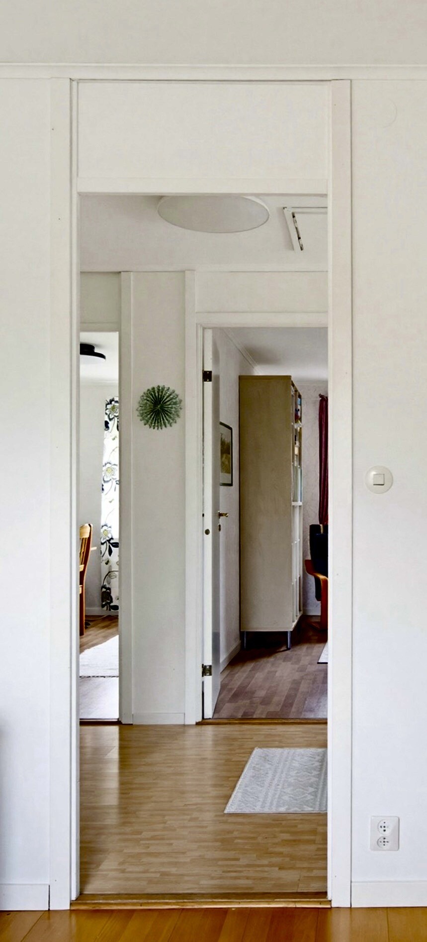

Hej! Jag har nyligen köpt en kåk från -66. Samtliga dörrar är av typen på bilden d.v.s med någon slags fris inbyggd i karmen ovan dörren och foder från golv till tak.
Jag undrar om någon här vet vad den här typen av dörrar/dörrkarmar kallas för och vem som tillverkat dem?
Tack på förhand!

De karmarna var vanliga till miljonprogrammet.
Listerna gick hela vägen upp mot taklisten och många miljonprogramshus hade elen dragen i listerna.
De var vanligt med den typen av karmlösning under några årtionden.

Spännande! Har du nån aning om vem som tillverkade dem?
Det gick nog att beställa från de flesta tillverkare då, det är endast de med pinngångjärn som går att säga vilken tillverkare det var och då var det HSB industrier.
