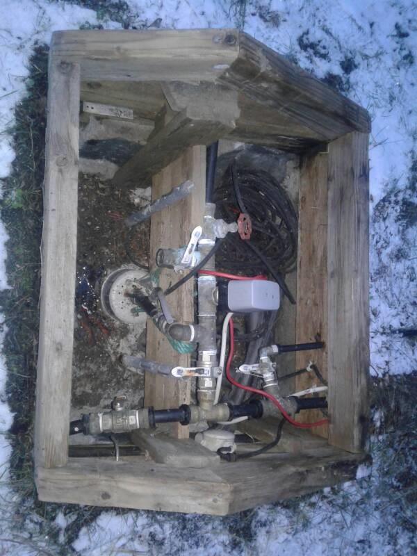

Vad är detta för lösning till en djupborrad brunn? Tryckvakt utan hydrofor?
· Västra Götaland
· 1 712 inlägg
En god vän har ett soommarställe med enbart kommunalt sommarvatten. Sen länge har hon och en granne haft en egen djupborrad brunn för att få vatten även på vintern.

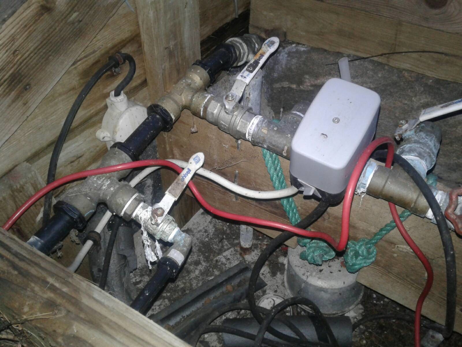

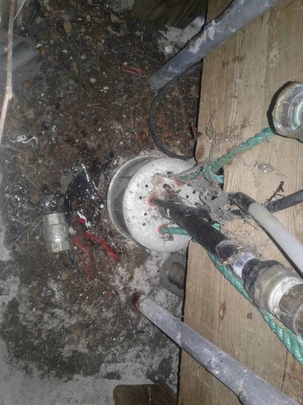

Det sitter en Grundfos pump i botten har jag fått veta, men det hela funkar inte. Någon som kan hjälpa mig med vad detta är för grejer? Ser ut som en tryckvakt och sen delar utgående vatten upp sig i tre ledningar. Men inget tryckkärl?
Jag tänker kolla så det finns el i inkommande kabel. En annan felorsak är väl något strul med tryckvakten?
Var skulle ni börja, finns det hopp för dessa grejer?
Jag tänkte även installera värmekabel i den långa pemslangen som går upp till hennes hur, men det har inget att göra med det här problemet.

Ja så kan det så klart vara, att det sitter ett hydropress inne i källaren hos grannen som jag inte varit hos. Varför ventilerna är stängda vet jag inte, kanske för att de inte använt detta på ett tag.
Och på en av bilderna ser man antingen en cirkulationsledning (tunnare PEM) eller att det är ett avstick med tappvatten till något mer ställe.
En pressostat är bara ett annat namn för en tryckströmbrytare och det är en sån du har på bilden som styr start-stopp av pumpen beroende på trycket. Och det går som sagt inte bra att försöka köra utan någon form av ack som hydrofor eller hydropress, sitter säkert i någon av ändarna där de olika rören hamnar. Ska du använda det får du se till att det är öppet till delen där kärlet finns eller se till att sätta in flera om det ska köras isolerat på olika sätt.M martinradbo skrev:

Man bör nog säkerställa att djupborrvattnet inte matar på den kommunala ledningen om båda är öppnade samtidigt - sådant kan suga borran tom och/eller ge höga elräkningar samt att man för in av kommunen okontrollerat vatten in i kommunens dricksvattennät...
skulle tro att det är därför som alla kranar i bilden är stängda för att man sommartid kör på den kommunala sommarvattnet. - det kan också innebära att om det fanns hydrofor/hydropress i någon av husens källare så kanske det inte finns kvar längre för att man förlitar sig på den kommunala vattenförsörjningen och dess tryckhållning.
i TS-fall blir det troligen att sätta in en hydropress i stugan som bebos året runt och plombera de övriga kranarna så att de inte öppnas av misstag och att i åretruntboende-stugan försäkra att inte vattenmatningen från kommunen resp. från borrhålet kan vara öppnade samtidigt med någon form av föregling.
En sak till - man behöver nog sätta in en frostskyddsvärmare/kamflänselement styrd med elektronisk termostat i den här gropen så att armaturen och kranarna inte fryser när det är ordentligt kallt ute... - är det -14 grader C i över en vecka tids så kommer även värmemagasinet i jorden bli uttömd på värme och det går under 0 grader och det blir kärnis... - fråga inte hur jag vet...
1-fas djuphåls-pumpar brukar vara välskyddade även om det blir ispropp i slangen efter utgången ur hålet och pressostaten tycker att det skall pumpa kontinuerligt för att den är frusen.
Om det är någon så när modern 1-fas pump så är både överhettningsskydd och egen tryckbrytare/överlast brytare i dessa då dessa har elektronisk start/drivdon i sig.
- det är värre med 3-faspumpar i dessa lägen - där måste man ha väldigt tight ställd motorskydd så att den löses ut fort när pumpmotorn går tung för att det är ispropp ur slangen ur brunnen...
