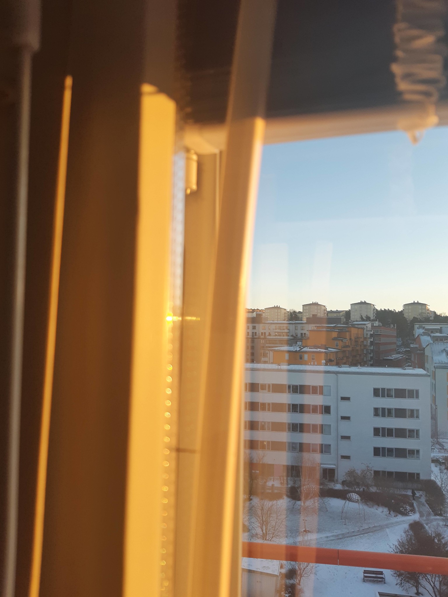

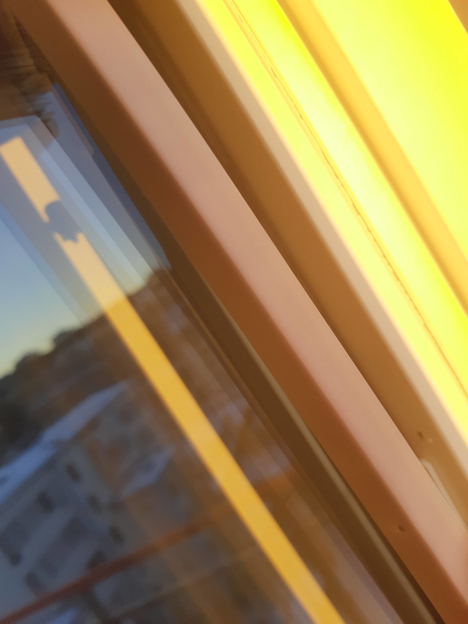

Skulle bli så tacksam för häjlp!
Vad är detta för list som finns i våra fönster och som vi måste byta?
Jesper Närbild av en sliten fönsterlist i behov av byte vid ett fönster.
Fönsterlist i närbild med utsikt över stad och snötäckt mark i bakgrunden.
Närbild på en fönsterlist mot en suddig reflektion av en byggnad vid solnedgång.

Ser ut som lägenhet. Då är det bostadsrättsföreningens ansvar.
T tergo skrev:
Silikonlist för spår - Tätningslist (leifarvidsson.se)
finns säkert att köpa på andra ställen oxså

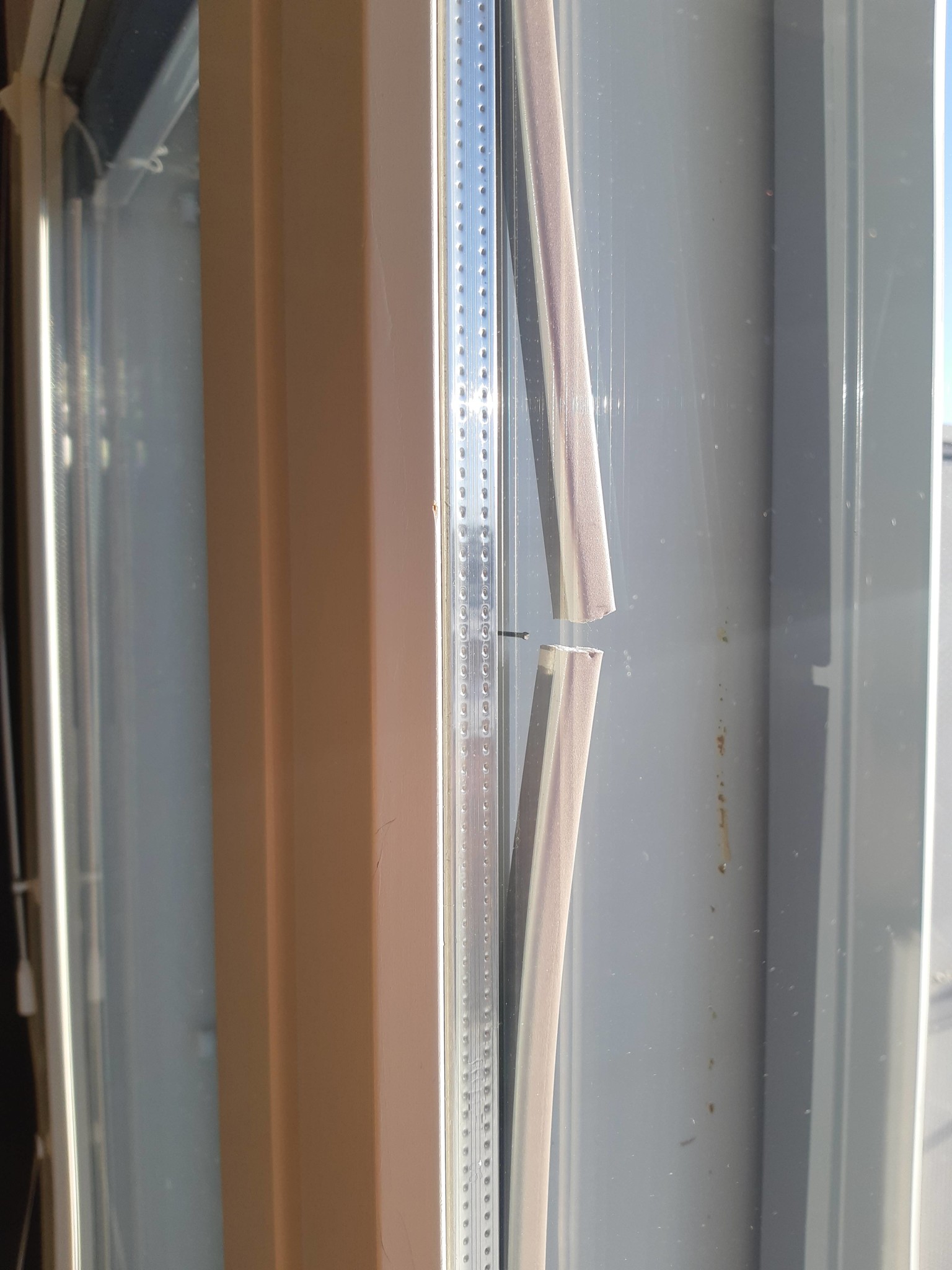

Det är listen som håller glaskasetten som gått sönder.
Tack för hjälpen!
Efter lite kollande på sidan som länkades ovan skulle det kunna vara glaslister. Men det är ingen gummi på dem, bara som en plastlist. Men den kanske fyller samma funktion som glaslist med gummi, att hålla ute fukt? Kan det vara så?
Bra tips med BRF, kollade stadgarna och glas och bågar tillhör lägenheter och verkar således vara vårt ansvar :)
tack för att du svarar!
Menar du en list som man då fäster i ramen för att hålla glasrutan på plats?
Kan jag byta ut denna själv, den har spruckit på ett annat ställe? Eller behöver jag ta in någon?
Utsidan brukar va föreningens, kolla det först sen borde dom veta vilka fönster ni har då dom ser hyffsat nya ut.
