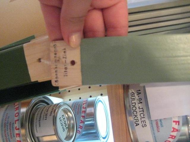

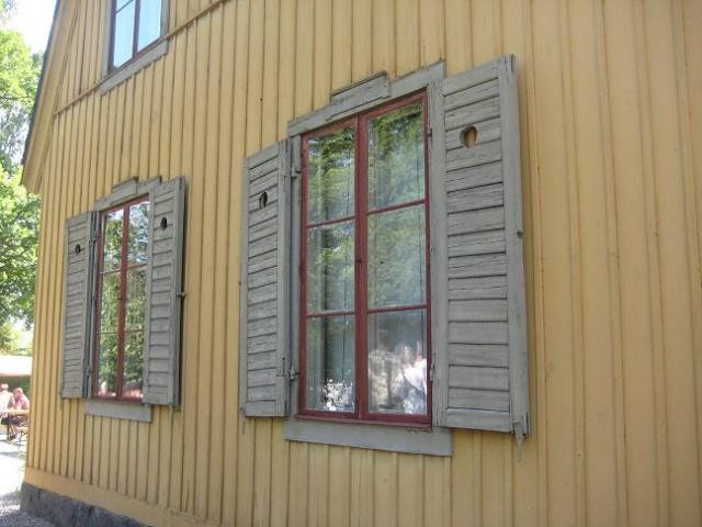

Hej, ska till å måla huset gult och vill ha grön-gråa knutar och foder men hittar
vet inte riktigt vad för färg jag ska ha!?
huset gula färg är slamfärg "gulmylla" från Gysinge...
Har dock hittar färgkombinationen jag är ute efter på skansen.
på bilden ser det dock mer grått ut än vad det verkligen är...
på färgstickan ser man bättre hur det ser ut, men vad för färg
och vart kan man hitta den??
Har kikat på gysinges linoljefärger men är så osäker, har heller inte
lyckats nå dem via telefon...

Jag tror att färgen heter Köpenhamnsgrön, blandat med vit titan-zink (50%?) och tillverkas av Ottosson färgmakeri.
http://www.ottossonfarg.com/prodVarukorg.php?kulorton=13

Ja, man blandar till själv. Fast det är inte så svårt alls, för 50 procent blandar du en burk av brytfärgen och en lika stor burk av vit titan-zink. Gysinge använder sig av samma brytsystem.
Om du inte vill använda dig av Ottosson så blandar Kulturhantverkarna efter NCS-kulörer, 50% köpenhamnsgrön är ungefär 4015-G30Y enligt Ottossons hemsida.
