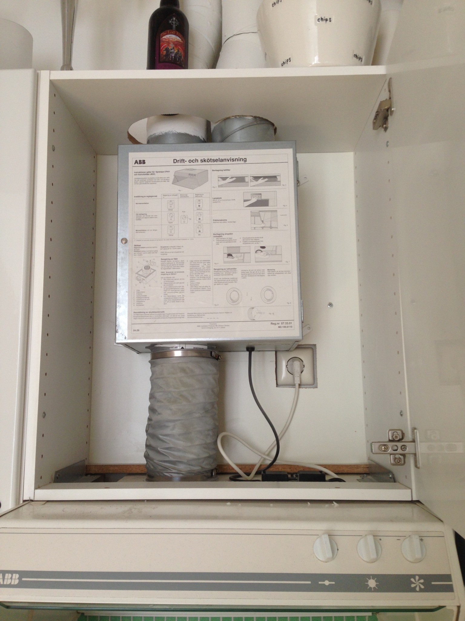

Jag ska renovera köket i en BR och fastigheten har en centralventilation. Nuvarande kåpa har ett reglage för fläkthastighet, samt ett med timer för att öppna spjället.
Mina frågor är, varför är det 2 anslutningar från taket och vilken ersättningsfläkt kan jag använda för att få ett mer modernt utseende? Måste jag behålla boxen i skåpet eller byts den samtidigt som kåpan?
Din centralfläkt är den klump du tagit kort på, du har två alternativ, antingen byter du fläktkåpan till en som är kompatibel med ventillationskasseten eller så byter du allt ihop.
